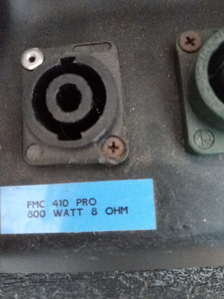

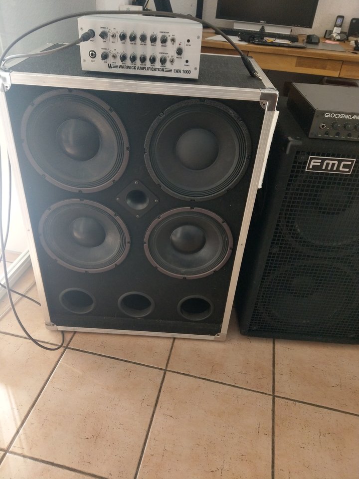

Ein Interessent möchte wissen, wie alt diese Box ist (warum auch immer)
Kannste da was zu sagen?
  • #7.614
Schwer zu sagen, aber 10-15 Jahre hat sie wohl drauf aufm Tacho. Leider ist die Front verändert worden, ich sehe nichts.
  • #7.615
Verbaut sind Eminence Beta 10a, wovon ich einen ersetzen mußte...
Das Gitter war leider nicht dabei.
Reaktionen: Bassman1788
  • #7.616
Alter kann ist wohl so wie ich vorher gesagt hab 10-max 15 Jahre. Das war auch die Zeit wo ich viel Betas verbaut habe.
Aus heutiger Sicht wäre das eher ein 410H Classic in der XL Version. Geht in Richtung der Ampeg HLF nur mit mehr Biss in den Mitten.
