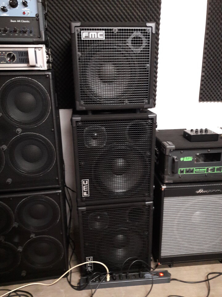

Wichtig ist wie gestapelt wird :opa:
Reaktionen: ElectricMorus, Bass@JMB, haebbe58 und 4 andere
  • #8.105
Aber da ist gar kein Kopf auf deinem Stapel! I am not o.k. with this!
