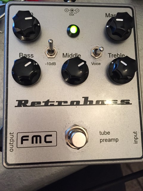

So zurück zum Retrobass,
habe gerade ein schnelles Slap Demo mit dem Retrobass aufgenommen.
Quick & Dirty
Die erste Hälfte ist clean, die 2te mit dem Retrobass ON.
Man achte auf die fundamentalen Tiefbässe.
Beide Takes sind übrigens gleich laut normalisiert.
Auf dem Bild sieht man die Einstellung.
Edit:
Macht nur wirklich Sinn mit Kopfhörer oder brauchbaren Speakern.
Edit 2:
hier die Einstellung am Retrobass:
Edit 3:
Der Bass ist mein neuer Kristall Steady 6 mit Elixir Saiten.
Kein Komp, kein EQ

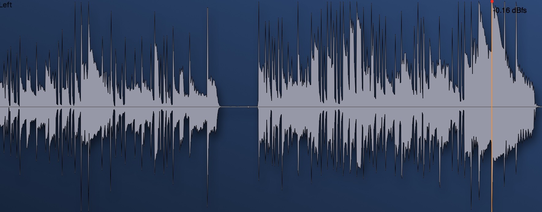

Hier übrigens mal die Wellenformen der beiden Files.
Beide Files haben einen Peak an ihrer jeweils lautestenStelle bei -0,16dB.
Das RB On File hat aber fast die doppelte Energie!
Man sieht das daran das der Tonkörper deutlich dicker ist als die Transiente (Tonanfang)
Es findet also eine Komprimierung statt, die sich in diesem Fall bei dieser Einstellung auf die Sub Bässe auswirkt.
Man kann den RB aber auch so einstellen, das der Mittenkörper deutlicher wird.
Ich mache demnächst mal Files, wo dies deutlich wird.

Wenn es um musikalische Verdichtung geht, würde ich mal sagen ja.
Der RB holt schon ein paar dB mehr aus deinem Nutzsignal raus, vor allem, wenn du den Gain weiter aufdrehst.
Das Bild von den Wellenformen weiter oben zeigt das recht deutlich.
