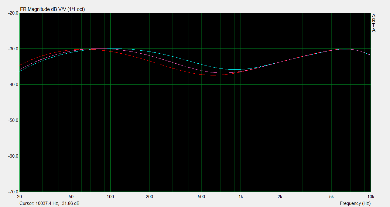

Bilder sagen mehr als Worte. Hier die drei Stellungen des Voicing Schalters. Wie man sieht wirkt der auf Tiefmitten und Bässe und verschiebt die MIttenabsenkung. Mir als Reggaespieler gefällt die untere Stellung am besten ;-). Das macht ordentlich Sub ohne zu verwaschen. Man sieht auch schön den sanften Basscut.
Blaue Linie ist Mittelstellung. Lila Linie ist oben. Rot ist unten.

Hallo Hans, welche Stellung des Voicing-Schalters hast du denn genommen, als wir den SVP pro nachgebildet haben?

Für die Ampeg Geschichte macht man den Voicingschalter unten, das nimmt die Tiefmitten aus der geschlossenen 410er raus und dann klingt sie richtig fett. Dazu die Absenkung bei 450 Hz wenn man den Höhenregler etwa auf 13-14 uhr Aufdreht. Dazu am Bass die Tonblende etwas reinregeln. Bässe am Retro dann nach belieben. Wichtigst ist für die Ampeg Geschichte die verwendetet Box. Mit meiner Retro 410er und mit der 410 Ultralight funktioniert das super. Auch die 115 Neo2 macht hier eine extrem gute Figur. Das wird mein nächstes eigenes Setup für die Rastakapelle.
Retrobass Preamp, Endstufe, 2 Stück 115 Neo2 Ultralight im kleinen Format 53 43 40 ohne Mittel oder Hochton.
Das gibt einen wunderbar dicken und trotzdem sehr gut ortbaren Sound auch ohne Mitteltöner.

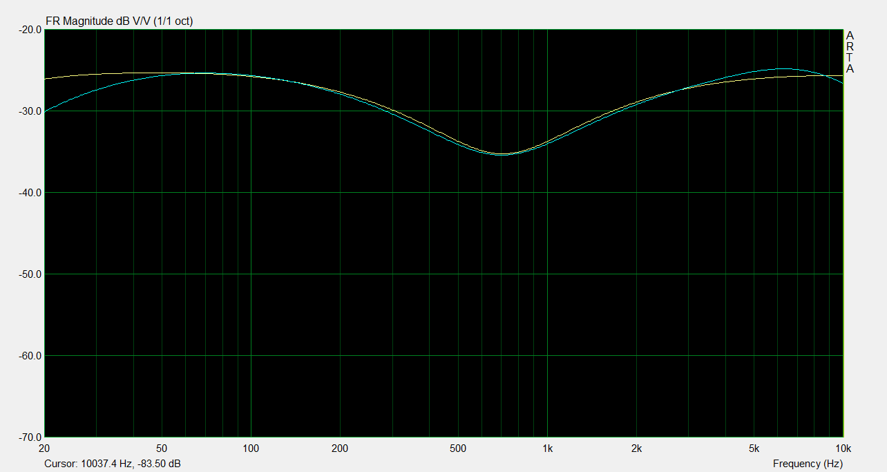

Hier noch ein Bild vom Alemnic FX1 vs. Retrobass. Fast identisch bis auf den RB Basscut und dem minimalen Höhenanstieg. Das wichtigste is die Mittenabsenkung auf der selben Frequenz, das machts aus. Blaue Kurve ist der Retrobass. Beige Linie ist der Alembic.
