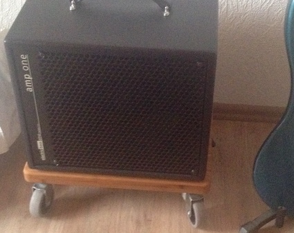

Auch mein Amp One mit nur 10" reicht für 36m². Immer wieder erstaunt was da rauskommt.
