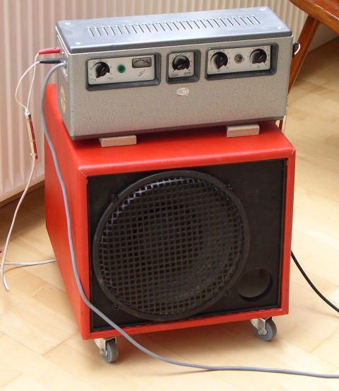

Hier übrigens mal meine Box für daheim (und für Sessions). Auf dem Bild sieht man sie mit dem Fame (Twincone 12TC/100 oder so); momentand läuft sie mit dem Delta-12 (und der Beta ist in einer anderen "Wohnzimmerbox".

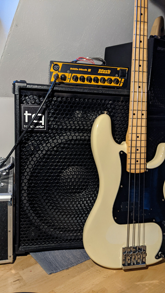

Mal schnell in die Übungsecke geschaut:
Yup, genau! Ich spiele am liebsten über einen 15er mit Horn. Allerdings muss es ein moderner 15er sein (hier ein Faital), die klingen auch leise schön ausgewogen und rund, ohne übertriebene Spitzen in den Mitten. Das Horn sorgt für Brillianz, auch wenn man "off axis" sitzt, was bei mir zu Hause die Regel ist: Das Übe-Sofa steht im rechten Winkel zu Box, da ist das Horn-Abstrahverhalten ganz nütztlich.

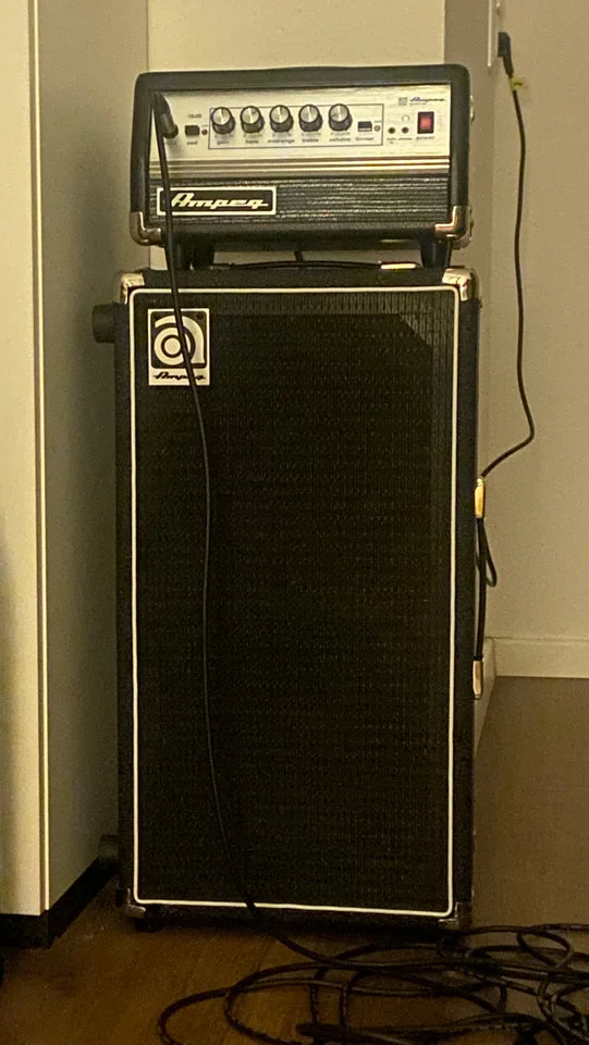

Den Microstack hatte ich überlegt, den Aguilar, die 15" Ampegs. Und dann hatten noch die Stimmen der Vernunft einige 12er in die Runde geworfen.
