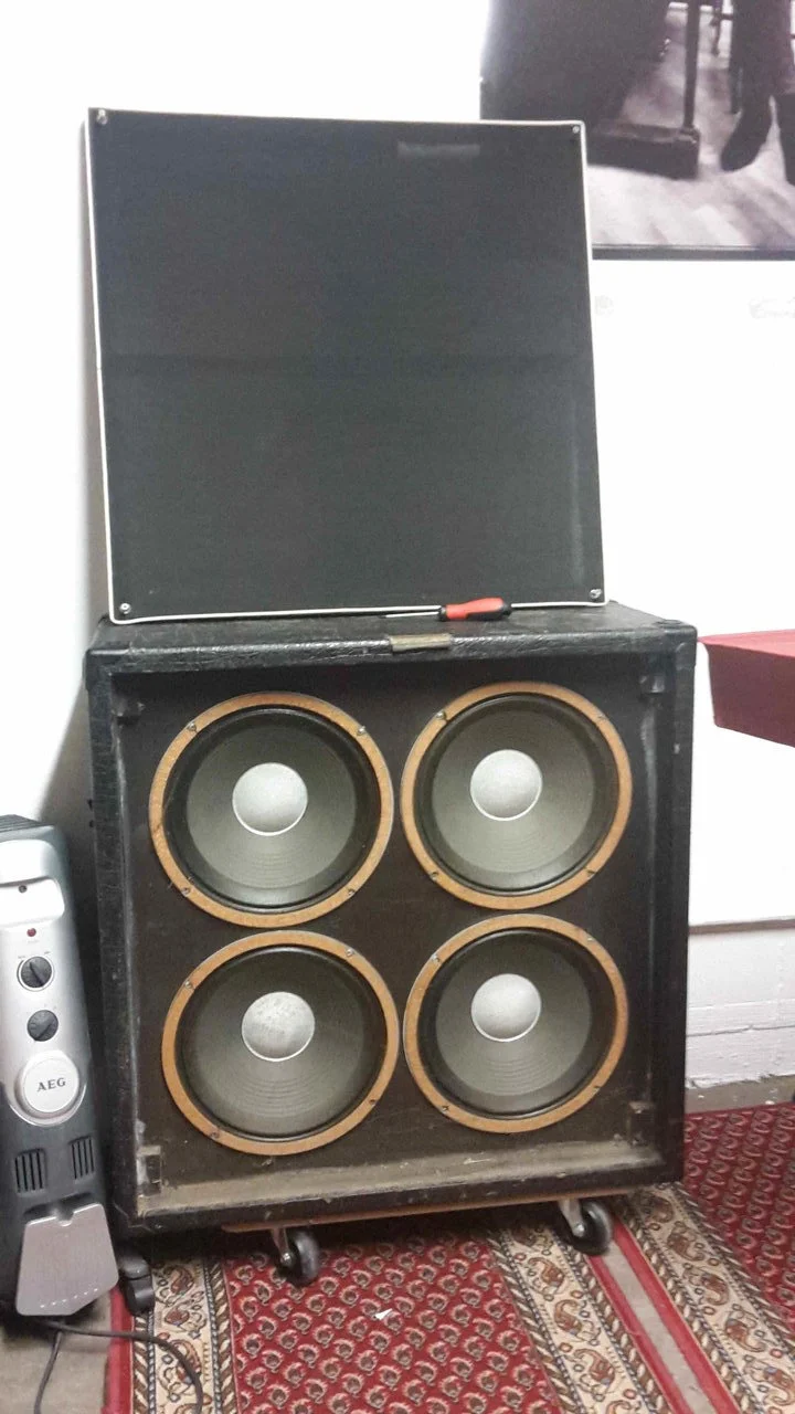

  • #68
Hat mir ein Bekannter geschenkt, 412er mit Celestion G12 30ern Ende 70er Jahre.
Er hat auch ewig Bass drüber gespielt mit einem Fender Bassman.
Reaktionen: Zomok und tonedeaf
  • #69
...der Teppich stammt noch aus der Drogenvergangenheit ???
  • #71
