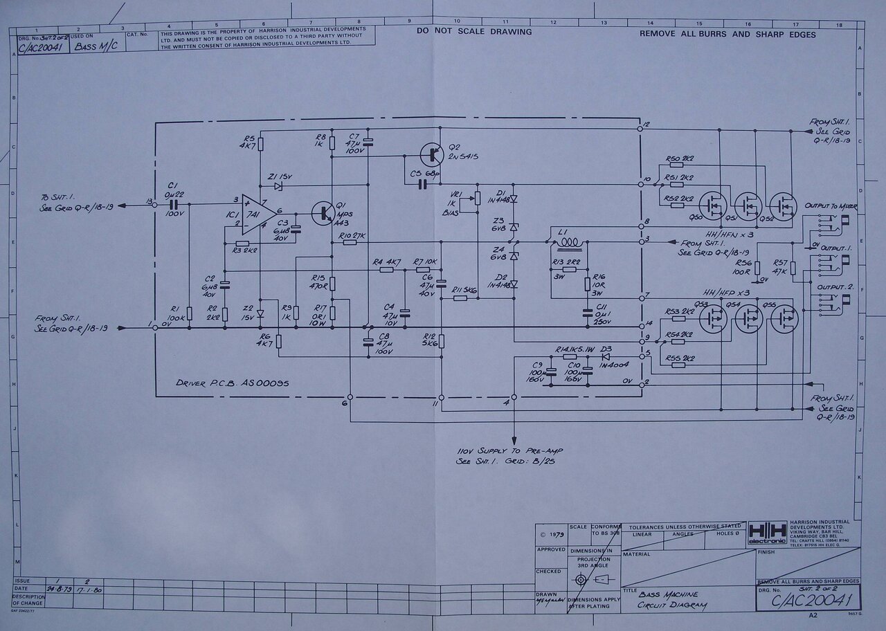

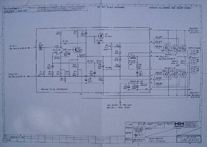

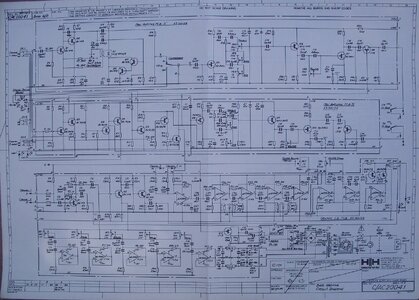

Du hast eine PN . . . [^]
Hallo Schrotty,
netterweise hattest du mir vor 10 Jahren mal einen Schaltplan für den H&H Bass Machine geschickt.
Jetzt ist der 1. Kanal ausgefallen und leider finde ich den Schaltplan nicht mehr.
Kannst du mir den Schaltplan nochmal schicken?
Lieben Gruß
  • #635
Kann gar nicht sein. Ich und nett....das glaubt dir keiner.
So nimm denn dieses:
Schau mal ob die Qualität reicht....
Reaktionen: Chuck, claudio, Basserismus und 5 andere
