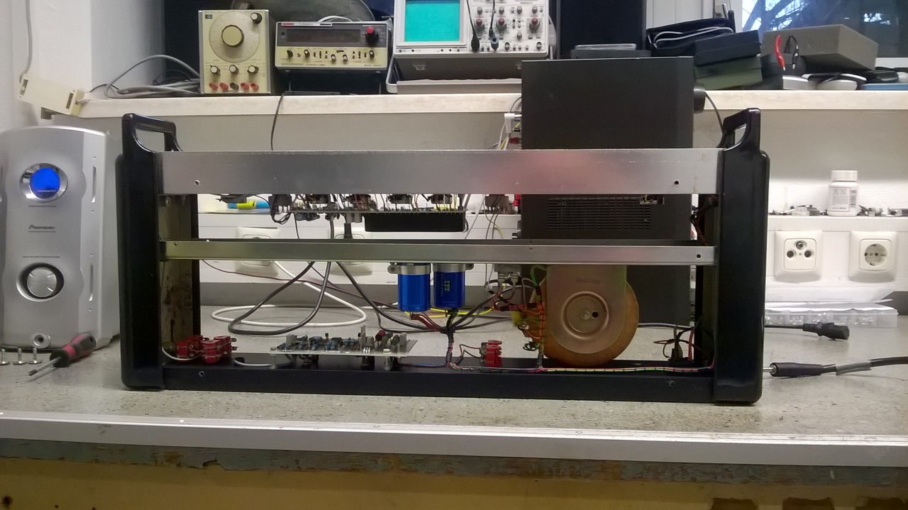

Heute kam Hermes mit lecker Paket.... der zweite V-S 100 Bass Amp.... einen hab ich und der läuft prima... der neue alte
brummt leider wie Hulle vom Master... sonst alles fein, auch optisch und sogar die orig. Hülle mit Reißverschluss ist dabei.
:gruebel:... bin zwar neugierig, aber kein Techniker... sind evtl. die Siebelkos fertig ???... hat wer einen Schaltplan und ne Idee ?

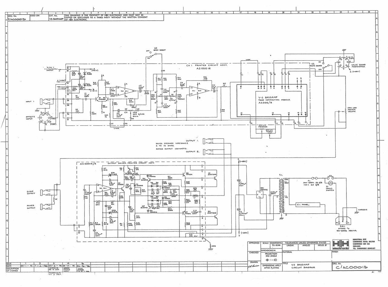

Weitere HH-Pläne auf Anfrage . . .
Reaktionen: Tom Sofa und Gast76317

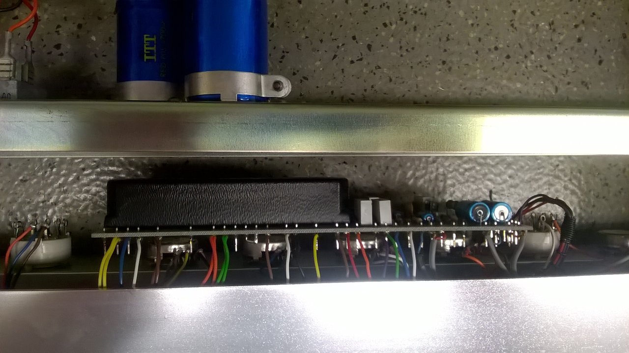

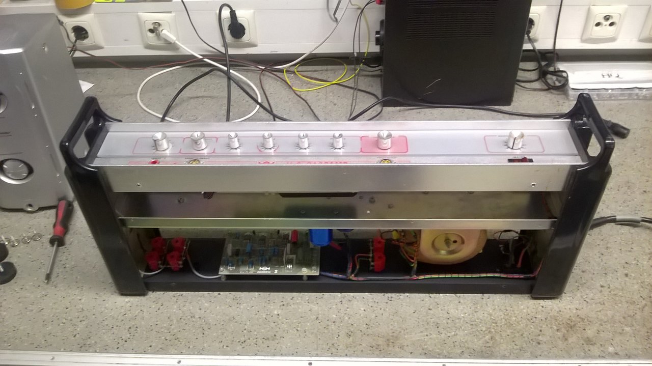

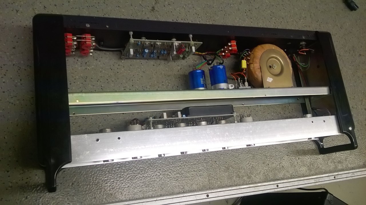

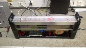

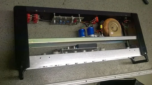

Heute auf dem OP Tisch...
Fortsetzung folgt, wenn die "Blackbox" unten re. ausgelötet ist... nochmal Danke Jungs... :bier:

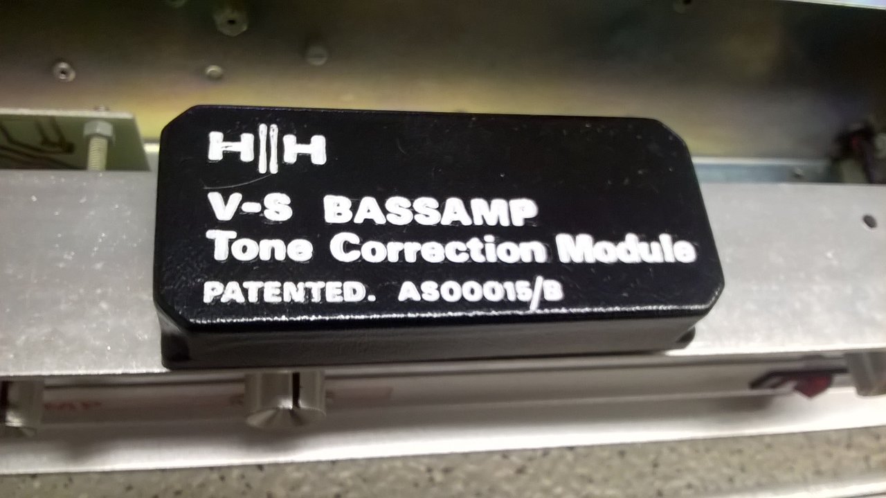

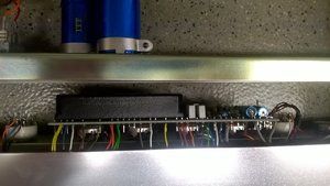

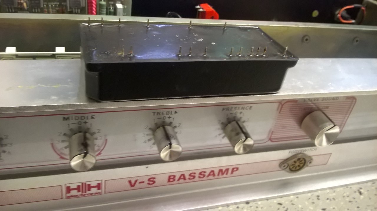

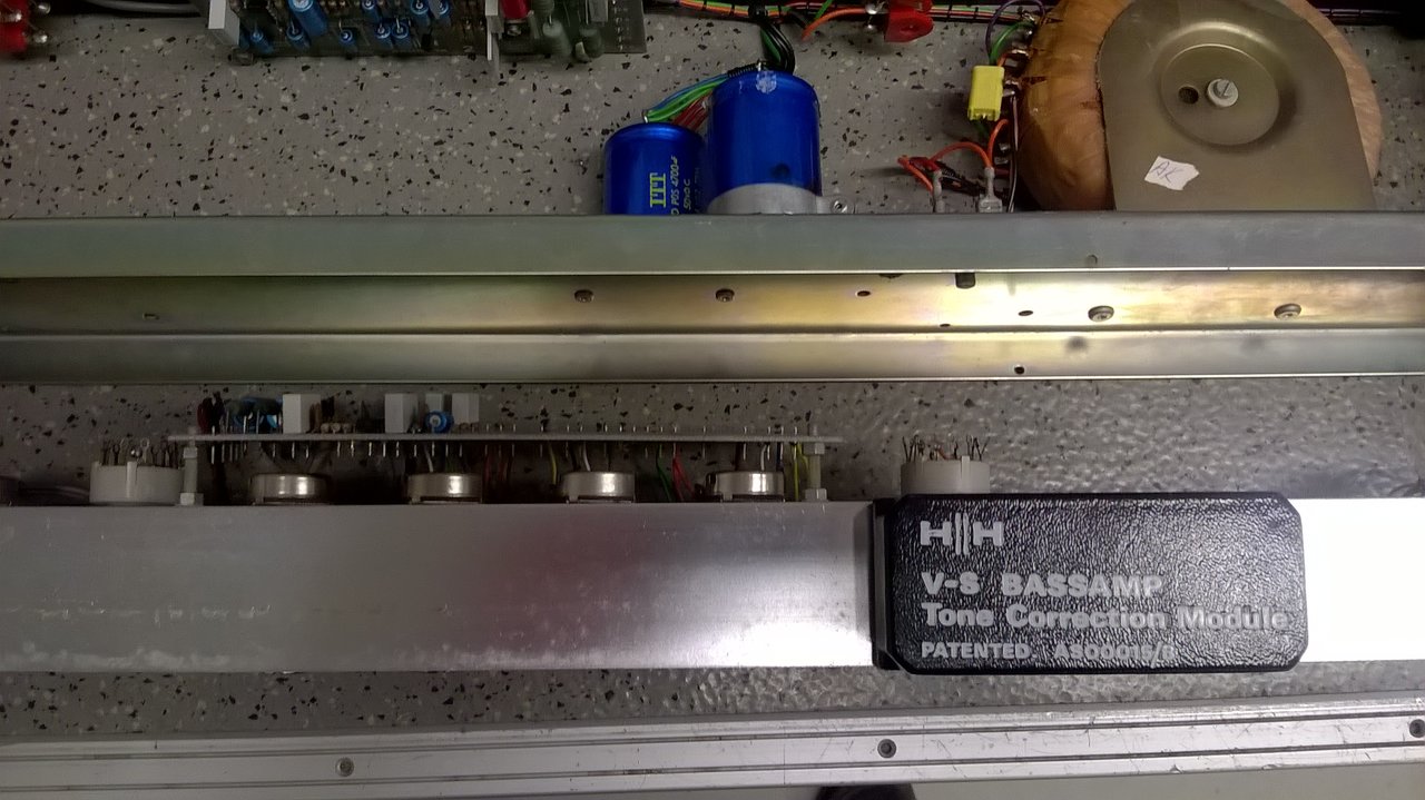

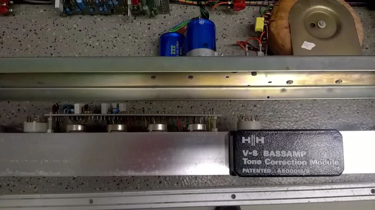

Moin Tom und alle V-S User,
Fehlerquelle ist die "Blackbox" und die ist, hoch lebe die Geheimhaltung, natürlich mit Harz vergossen und in dem Schaltplan
den @Schrotty freundlicher Weise gepostet hat nicht extra dargestellt bzw. das Innenleben der "Blackbox" (die ich so nenne).
Die Bezeichnung von HH ist Tone Correction Module (AS00015) und passt in die Modelle
State Musician/A or Bassamp/B... also AS 00015 B für den Bassamp und kostet 24,50 ?
auf der Seite die @Tom Sofa, auch freundlicher Weise, verlinkt hat.
Wenn noch wer was braucht, könnte man evtl. ne Sammelbestellung aufgeben, falls sich das überhaupt lohnt und ob die
24,50 in Pfund, oder Euro bezahlt werden sollen steht da nicht... ich denke mal GB Pfund... das wären denn ca 27,78 €.
Tja... das dazu... Ahoi
