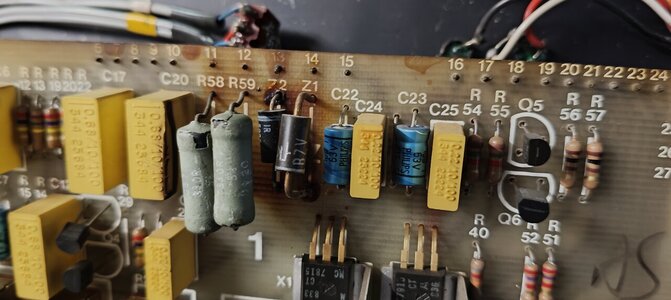

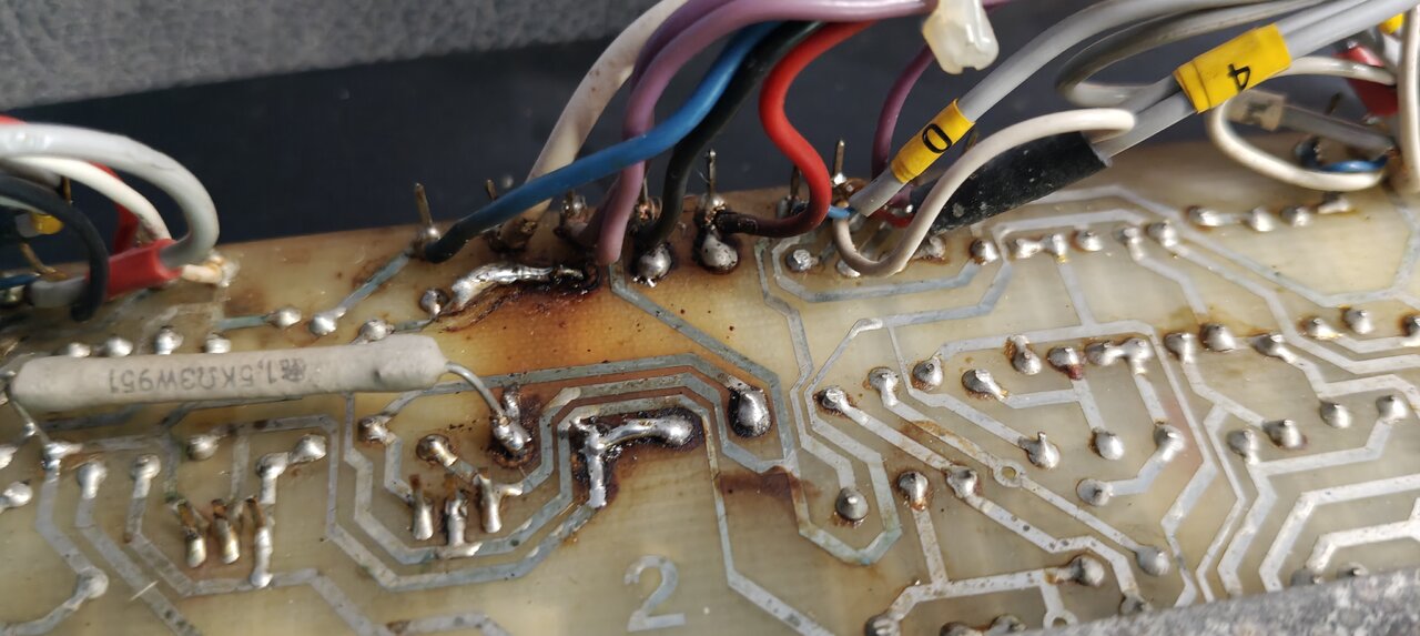

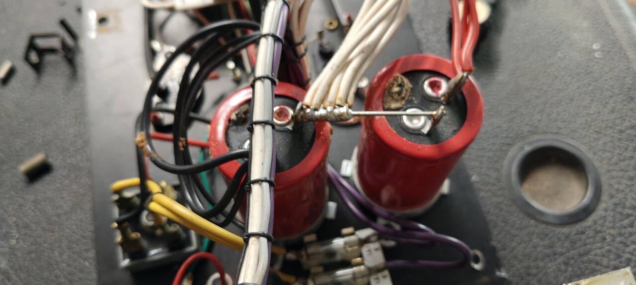

Hallo liebe Leute, ich bin neu hier im Forum und habe ein Problem mit meiner Bass Machine. Zum einen ist schon ziemlich lange der Kanal 1 ausgefallen, macht keinen Mukser. Kanal 2 geht einwandfrei bis auf Potigeräusche. Gestern mal aufgemacht und diverse Defekte entdecken können.
Die beiden großen roten Kondensatoren nach dem Trafo sind hinüber und auf der EQ-Platine hat es auch je 2 Dioden und Widerstände erwischt. Ein kleiner Kondensator hat Verbrennungen von außen....
Was meinen die Fachleute? Teile ersetzen und gut?
Handwerklich für meinen Sohn kein Problem "ist ja Elektronik für Grobmotoriker". Es wäre schön, wenn er wieder laufen würde, ich mag ihn.
Achja, der Phaser ging noch nie so wirklich.....

  • #652
Nun, was soll man sagen? Den Bildern nach sind die Siebelkos durchgeschlagen und das Durchbrennen der Dioden und Widerstände hat verhindert, daß der Kurzschluss der Elkos noch mehr gemeuchelt hat :D
Aber: sowas repariert man nicht per Ferndiagnose und malen nach Zahlen, und auch einfach alles, was angekokelt ist austauschen und hoffen, daß es beim nächsten Anlauf nicht mehr knallt finde ich begrenzt sinnvoll. Versuch einen Schaltplan zu ergoogeln. Wenn das lt. Deinem Sohn Elektronik für Grobmotoriker ist, kann der das dann lesen und entsprechend reparieren. Nix was man an Bauteilen nicht wiederbeschaffen könnte.
Bevor Du Dich wieder darauf verlässt, sollte er ihn halt auch einmal durchgemessen haben, ob überall die richtigen Spannungen anliegen und ob er auch noch sicher ist.

  • #653

  • #654
Erstmal danke für eure Antwort.
Natürlich, er ist in solchen Sachen sehr gewissenhaft.
Das klingt möglicherweise böser, als es gemeint war. Der Seitenblick zu mir sprach Bände. Im Gegenteil findet er den Aufbau schön gemacht und übersichtlich. Er ist halt wesentlich enger und mit kleineren Bauteilen bestückte Platinen gewöhnt.

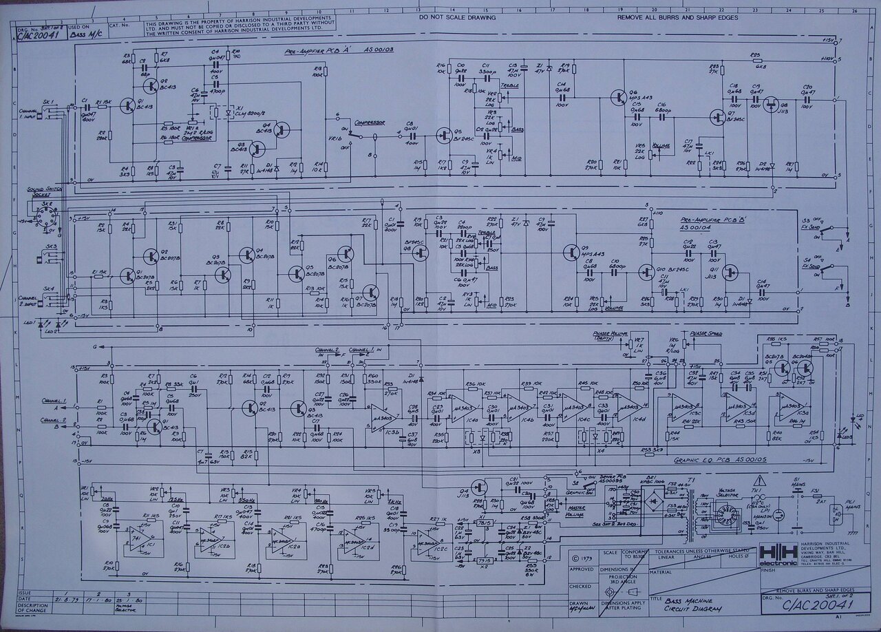

Den Schaltplan hatte @Schrotty schon mal verlinkt. https://www.bassic.de/attachments/hh-bass-machine-001-preamp-jpg.850453/
Vielen Dank dafür! Jetzt prüft mein Sohn natürlich auch, ob der passt. Mein erster Eindruck: sollte passen.....
Ich wollte von euch eigentlich nur eine grobe Einschätzung haben, ob sich die ganze Aktion "lohnt" oder ich mir lieber gleich einen neuen gebrauchten Amp zulegen soll. Z.B. einen Trace Elliot GP7?
  • #655
War auch so verstanden, daß er wissen wird, was für eine ordentliche Wiederbelebung nötig ist. Du willst ja wieder einen zuverlässigen Amp, und auch Nachlässigkeiten bzgl. Sicherheit wären nicht wirklich lustig, auch "nur 240V Wechselstrom" können unangenehm und ungesund sein.
Daß sowas erheblich komoder zu reparieren ist, als ein moderner Digiamp mit SMDs auf Multilayerplatinen ist ja Teil des Charms.
Und Du hast jemanden, der das ordentlich macht, ohne Stundensätze der Innung aufzurufen? Was bleibt da noch an Fragen offen? Ein Trace mit GP7, also ein AHirgendwas, wäre etwa 10 Jahre jünger, da hängt es vom Lebenswandel ab, ob der fitter ist, oder nicht. Also nur, wenn Du Bock auf sowas anderes hast ;-) Wenn Platz kein Problem ist, heißt die Antwort natürlich "beides" :D
Wenn Du einfach was brauchst, das Dich zuverlässig durch Deine Gigs bringt ist ohnehin einer der kleinen Digis aus den letzten 10 Jahren das Mittel der Wahl.
