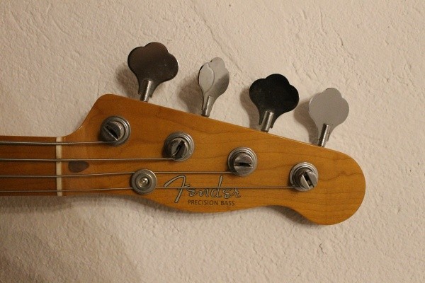

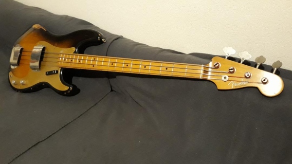

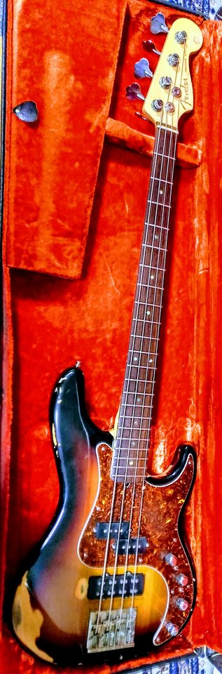

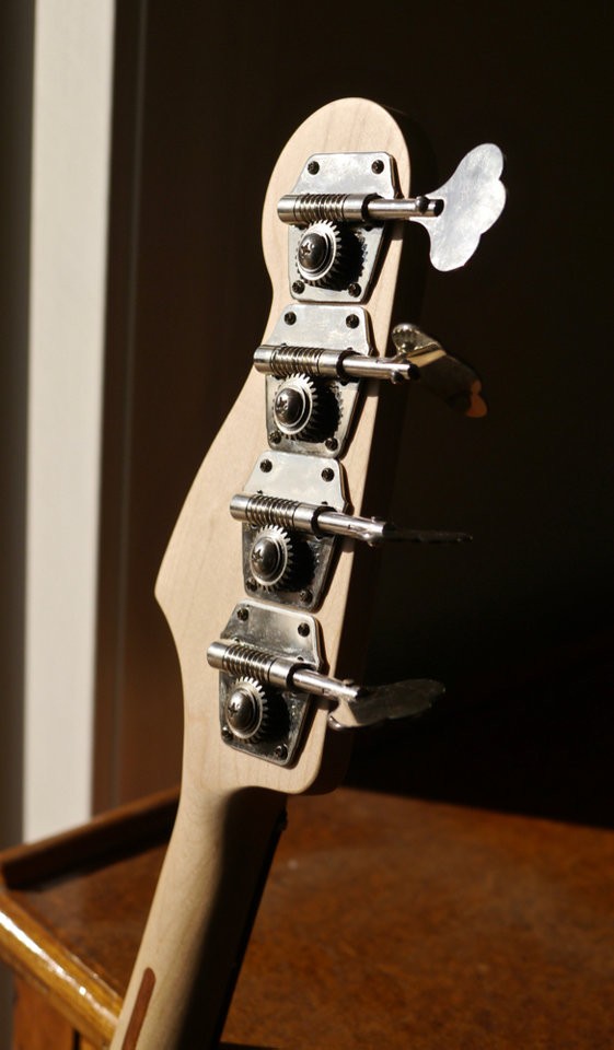

Auf Grund meiner musikalischen Affinität zu den Musikrichtungen der 50er Jahre, den ursprünglichen Klängen jener damals frischen, modernen und zukunftsweisenden Musik deren Grundlagen sich immer mehr auf elektrische Bässe und Gitarren stützten lag es nahe, dass ich mir ein Modell suche, das den Zeitgeist von damals tragen kann.
Wegen meiner Vielbassigkeit kam es allerdings lange nicht dazu, dass ich ein Instrument als Hauptinstrument nutzte, und so war es zunächst wegen der häufigen Wechsel gar nicht möglich, dass ein Bass das Feld dominiert und einer Anpassung zu meinem Stil entgegen kommen konnte. Zwar besitze ich auch ein nagelneues '58er Reissue Modell und einen originalen 68 er Telecaster Bass, jedoch achte ich hier eher darauf, dass kein oder kein weiteres Aging dazu kommt.
Es war wirklich ein großer Zufall der mich im Oktober 2012 zu einem Fender Road Worn Precision Bj. 2011 führte. Ein Bass der mir vom Verkäufer bei Musik Produktiv in die Hand gedrückt wurde um mit meinem Gitarristen ein paar Stücke zu testen weil der sich eine Gitarre kaufen wollte.
Ich nahm den Bass in die Hand und er klebte dort bis zur Kasse.
So wurde ich dann Besitzer dieses Fender Road Worn 50s Precision.

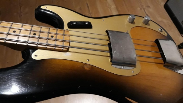

Die Veränderungen:
Zunächst wurde der übliche Krempel den die 57er Modelle ihr Eigen nannten angeschraubt. Bridgecover mit Obertondämpfer, Pickupcover, Fingerstütze. Gleichzeitig kamen Flatwound Saiten und ein passender Vintage Pickup den ich später wiederum gegen einen mit 57er typischem Raised 'A' Polstäbchen austauschte. Das hatte dann allerdings weitgehend optische Auswirkungen. Der Klangcharakter änderte sich da nicht wesentlich.
Schließlich bekam der Bass dann noch ein besseres Pickguard mit leichtem Aging und einer dünnen Schicht Klarlack, wie sie damals üblich war. Es sorgte für einen wunderbaren Schimmer des goldbronzenen Pickguards.
Das Aging.
Hatte ich früher immer geglaubt es soll den alten, abgerockten Bass simulieren sehe ich es heute eher als den Vorteil in kürzerer Zeit das zu erreichen, was man eigentlich haben will. Vorgealterter Nitrolack ist wie ein Katalysator. Er fördert die schnellere Anpassung an den Bassisten. Mit jedem Jahr spürt man einen enormen Zuwachs an Spielfreude.
Sicher, man kann einen alten Bass kaufen. Der ist nur irgendwie schon fertig. Der persönliche Signature Bass hat sich mit mir entwickelt, und wir konnten verschmelzen. So ein Bass ist persönlich, er ist niemals austauschbar.

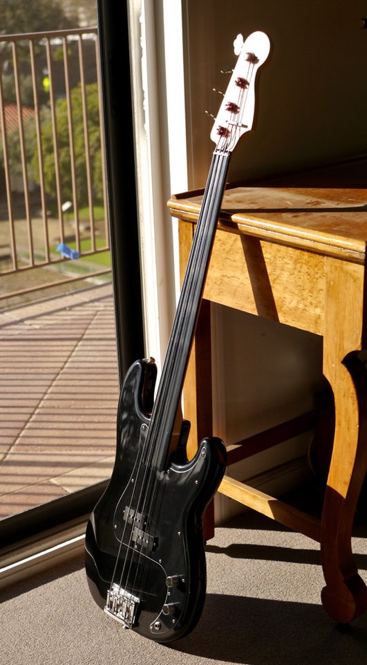

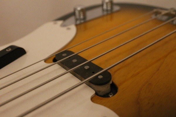

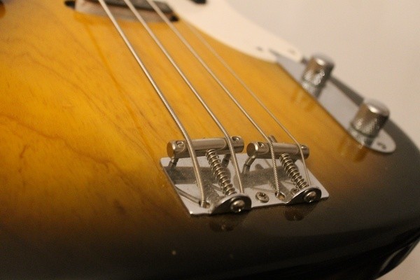

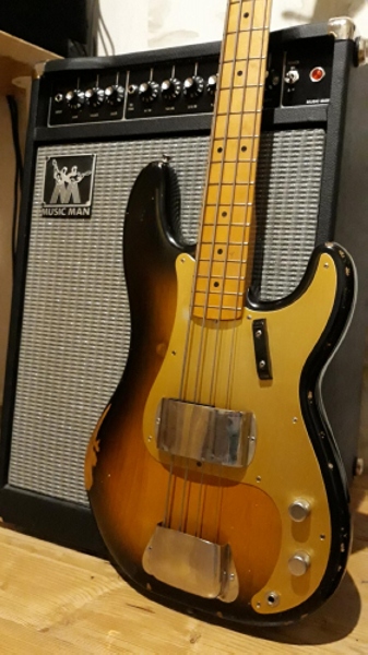

"Black Rocket" P-Bass FL
Precision Bass Body, Esche von ca. 1992.
Schaller Roller Bridge, seinerzeit original verbaut.
Custom Hand-gewundenes Alnico II Split Coil Pickup mit Fiber Bobbin Flatwork & extra langen Magnet Slugs.
Mighty Mite P-Bass Hals, Ebanol Fingerboard, Modern C-Profil, 41,5 mm Nut Width, Tusq XL Nut
Schaller Reverse Vintage Tuners
Traditionell passive P-Bass Schaltung, 250K CTS Pots & .047 Orange Drop Capacitor, Switchcraft Output Jack.

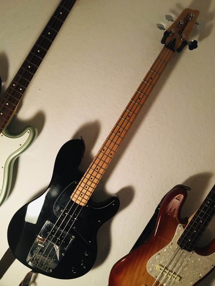

Nachdem ich von 1986 bis Mitte der 90er so gut wie ausschließlich meinen Warwick Streamer gespielt habe, kaufte ich mir wahscheinlich so um 2000 in Köln meinen ersten Fender: einen Marcus Miller Signature.
Von Anfang an war mir klar: Der ist was Besonderes und folglich löste er dann auch den Warwick als meinen Hauptbass ab.
Irgendwann stellte ich aber fest, dass mir die Elektronik etwas zu harsch klang; daher habe ich mir von Hot Wire eine J-Retro einbauen lassen, mit der ich einige Zeit sehr zufrieden war. Bis irgendwann der Punkt kam, an dem mir der Sound der J-Retro zu aufgepumpt und irgendwie künstlich erschien... Passiv gespielt waren die PUs dann irgendwie zu schwach auf der Brust...
In den kommenden Jahren habe ich wie ein Wilder mit den verschiedensten PUs und Elektroniken experimentier: Delano, Fender Noiseless, Seymore Duncan, Nordstrand, Glockenklang, Elektronik komplett raus... Alles war nix...
Bis ich dann vor ein paar Jahren mit Knut Reiter darüber gesprochen habe. Zunächst bestätigte er mir, dass die Basis des Basses hervorragende Klangeigenschaften hat, dass es sich also lohnt, nach der richtigen Kombination zu suchen. Er hat mir dann eine Sadowsky-Elektronik und originale Fender-PUs aus einem ausgeschlachteten 70er JB eingebaut und das hat den Knoten dann endlich zum Platzen gebracht: Seitdem gibt es nichts mehr, was ich an dem Bass anders haben möchte. Ach ja: Die Knöpfe habe ich irgendwann gegen Sadowskys ausgetauscht, weil ich die ästhetischer finde.
Witzige Geschichte am Rande: Vor einiger Zeit interessierte es mich, wann der Bass genau gebaut wurde. Eine Konsultation aller gängigen Seriennummern-Websites ergab, dass der Bass 1985 oder 1986 von Fuji-gen gebaut worden sein soll - was natürlich nicht sein kann, da das Miller-Modell erst 1998 auf den Markt kam... Der Stempel in der Halstasche des Korpus weist dann auch ein Baujahr von 2000 aus, was eher passt. Entweder hat also Fender versehentlich eine falsche Seriennummer auf die Kopfplatte gestempelt oder der Verkäufer hat dem Miller-Body einen falschen Hals verpasst und auf die Kopfplatte auch noch die Miller-Signatur geklebt... Aber völlig egal: Der Bass klingt für mich genau richtig und spielt sich wie Butter. Dass er mein erster Fender ist, bekräfigt mich dann noch mehr, dass dieser Bass meiner ist und nicht verkauft wird.

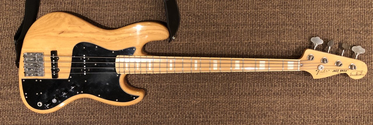

Meine ganz persönliche Nr. 1 ist dieses Exemplar mit Sumpfesche-Korpus und Ahornhals. Er hat von meinen Bässen die empfindlichste Ansprache, ist ungewöhnlich dynamisch, sehr resonant und sehr leicht. Je nach Anschlag lassen sich mit ihm recht unterschiedliche Sounds formen - auch darin ist er meinen anderen Bässen überlegen. Besonders wichtig ist mir auch die durch das Korpusshaping bessere Ergonomie als bei den 51er Brettern. Er ist es, den ich am liebsten mit auf die Bühne nehme, und den ich auch schon stolz vor 3000 Leuten präsentieren durfte.

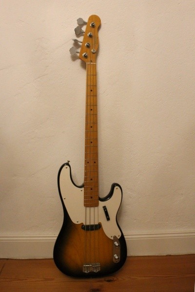

Wie der Fachman natürlich sofort erkennt, handelt es sich nicht um einen original Mitt-50er. Ich habe ihn seinerzeit nach meinen Vorstellungen selbst zusammengeschraubt - aus dem Hals eines 51er RI, einem leichten Korpus von Warmoth mit dünner Nitrolackierung und einem Humbucker von Lindy Fralin (5% overwound), der genau so viel Höhen rausschmeißt, wie ein Singlecoil. Insofern handelt es sich hier also auch um einen sehr persönlichen Baß.

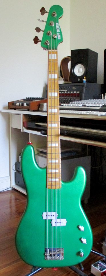

mein "signature" no.2:
im prinzip ein frankenbass...aber eben nicht mit teilen aus der restekiste die man zuhause rumliegen hat, sondern ganz bewußt ausgesucht und vieles von der No.1 aufgegriffen. sammeln der zutaten hat von april 2017 bis juli 2018 gedauert. okay, ich hatte auch keine eile... die specs:
einteiliger erlekorpus.
einteiliger ahornhals (fender MIM)
Hipshot D-Tuner
fender blechwinkel mit "gewindestangen"
tonerider PU
klangreglung: 1x c-switch, 1x vari-tone, schalbar über push/push lautstärkepoti
farbe: lindgrünmetallic; sprühdosenarbeit zuhause auf dem balkon (inklusive eingeschlossenen polen und katzenhaaren...)
anfangs doch etwas gefremdelt... er klang halt doch nicht wie die No.1. die halsmaße weichen auch minimal ab. aber irgendwie doch immer wieder in die hand genommen und inzwischen schätze ich ihn sehr. für ein preci wirklich flexibel, sehr dynamisch, reagiert sehr gut auf anschlagsstärke und position. und mit einem knopfdruck von mumpfig zu marcus miller (okay...jetzt übertreibe ich etwas...) in passiv!

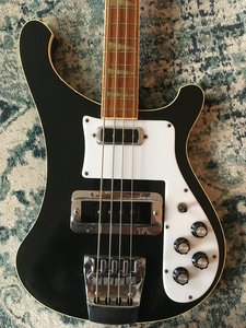

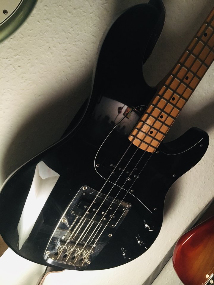

Ich glaube, den Bass, den ich seit fast 41 Jahren besitze kann ich meinen Signature Bass im Sinne des Threads nennen.
Über zehn Jahre war mein MusicMan der einzige Bass den ich besaß und dementsprechend hab ich auch alles damit gespielt: Von der Country Band zur Bluesrocktruppe zum Liedermacher zur Southern Rock geprägten Band...
In den 90ern hab ich angefangen auch andere Bässe zu bearbeiten, bin aber immer wieder beim StingRay gelandet. Die Halsrückseite ist mittlerweile schön abgegriffen. Wenn ich diesen Bass umhänge bin ich zu Hause. Einige Jahre trug er eine Schaller BMFL-Mechanik, der G-Tuner mußte ersetzt werden und das ist genau damals gewesen, als MusicMan von ErnieBall gekauft wurde. Mein Händler konnte keine Originalmechanik auftreiben. Ich hoffe doch, noch mal Bilder posten zu können auf denen man das erkennen müßte. Bilder sind im Moment ein Problem - wie viele mitbekommen haben bin ich letztes Jahr umgezogen und Bassbilder auf diesen Rechner zu ziehen war nicht primär was ich zu tun hatte.
Das ist ein Handy-Pic vom April letzten Jahres vor dem alten Schrank in Passau, das zeigt auch noch meinen neuen Signature-Bass mit dem hohen Wiedererkennungswert durch das trans orange finish...
Da er schon seit Mitte der 90er an meiner Seite ist, haben wir uns (was das handling angeht) lange aneinander gewöhnen können. 2019 hab ich ihn mit Jazz Bass Pickups, neuer Elektrik und LaBellas bestückt und ihm so etwas ganz eigenes gegeben.
Das ist der Bass aus meiner Sammlung, zu dem ich ein ganz besonderes Verhältnis habe. Wenn ich alle Bässe bis auf einen weggeben müsste, wäre das der Bass der bleibt.
Viele Grüße
