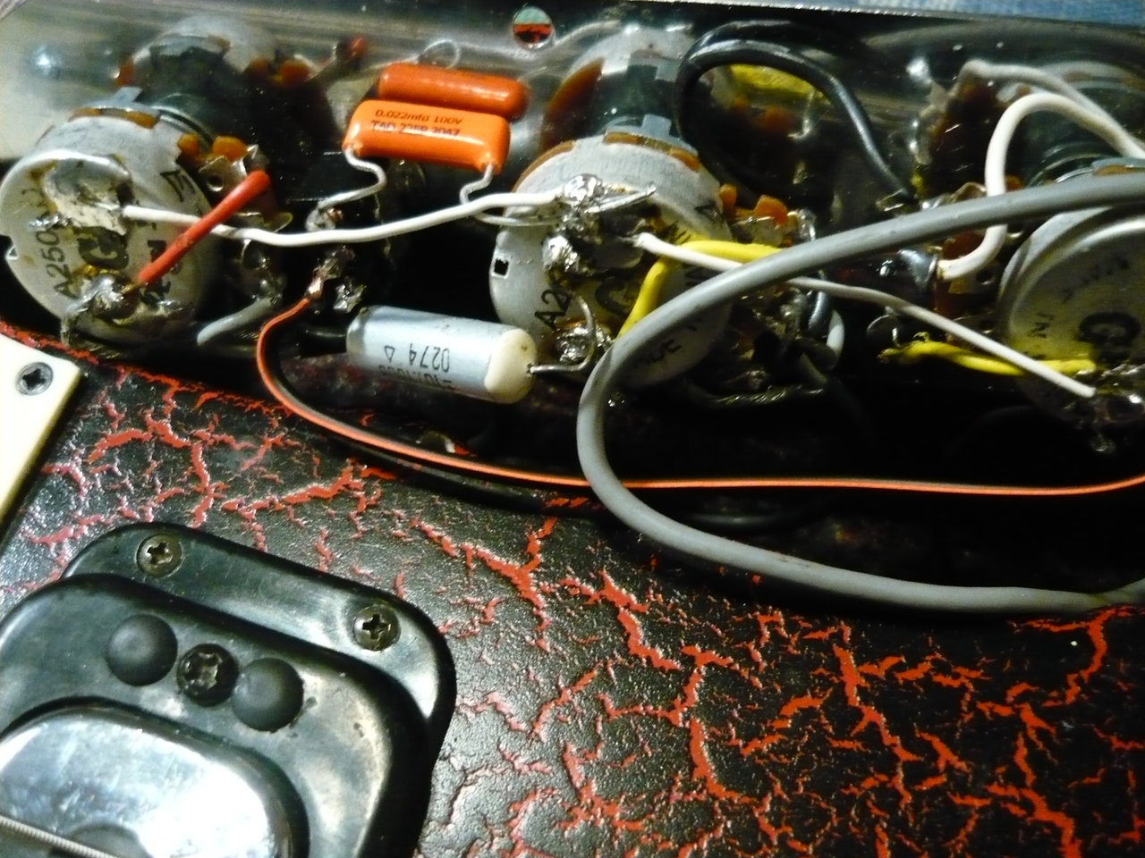

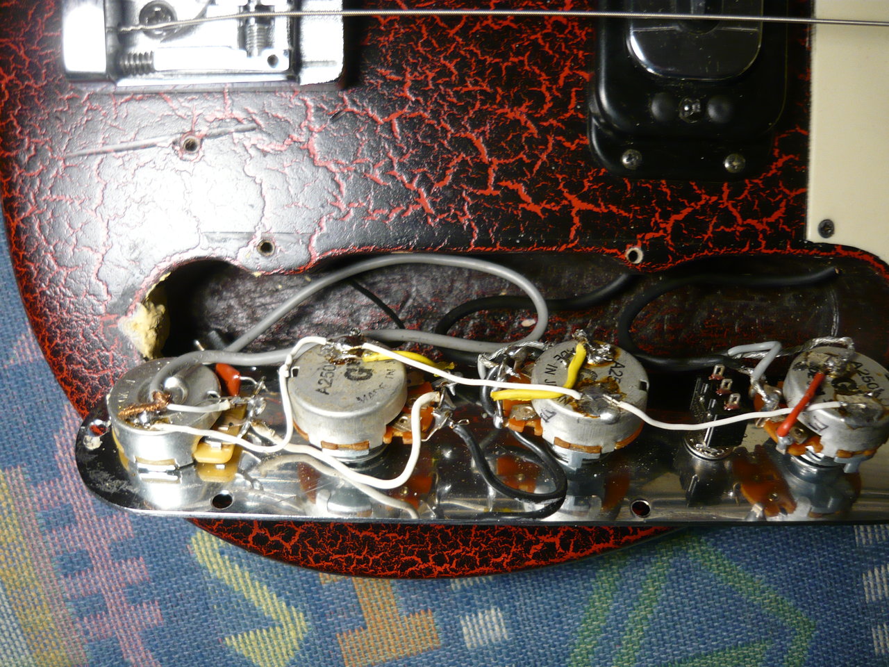

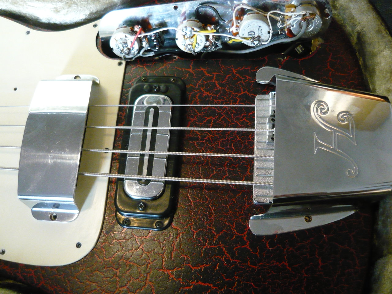

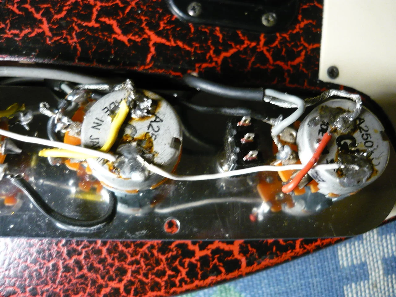

Liebe BassicerInnen, das ist mein erster Beitrag und ich hoffe, ich habe alles richtig verstanden ...
Zu diesen Hoyer T-Bässen gibt es ja ohnehin nicht viel Informationen - so einen, wie meinen habe ich noch gar nicht gesehen.

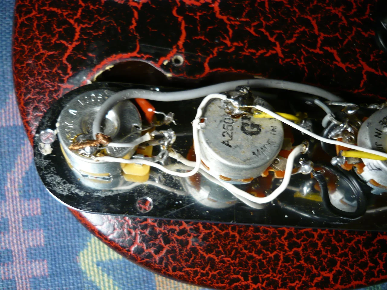

Jetzt war es an der Zeit die Elektronik ein wenig zu warten und dabei wollte ich endlich mal einen Plan zu dem Mini-Switch entwickeln.
Der ist einfach abgelötet gewesen und ich vermute, dass der zum Ausschalten des Hals-PU´s gedient hat, habe aber keine Ahnung, ob der original verbaut war. So meine erste Frage: Hat jemand von Euch so was schon mal gesehen und weiss, wie das war? Die Potis der Reihe nach: Tone alle, Volume alle, Volume Brücke, Volume Hals.
Falls ich den Mini-Switch nicht einfach so lasse, dacht ich an eine Parallel/Seriell-Funktion, mit der ich am ehesten noch was anfangen könnte - wäre mir aber nicht ganz sicher, wie das zu verdrahten wäre ... einen DPDT-Switch bräuchte es dann aber!?
Vielen Dank schon mal für alle Hinweise oder Ideen!
Cheers Curd
Interessante Sache, der Switch sieht nämlich aus als wäre der neu und nie verlötet gewesen.. Die Kontakte scheinen ja echt keinerlei Lötzinn drauf zu haben..
Anyway, je nachdem was das genau für ein Schalter ist wäre/war er vermutlich als Ein-Aus-Schalter gedacht, wie du ja auch schon spekuliert hast. Viel mehr geht mit SPDT (oder unter Umständen SPST?) nicht. Das kann je nach Bauart Ein-Aus-Ein, Ein-Ein-Ein, Ein-Aus, Ein-Ein sein - aber eben nur auf einer Ebene, sprich äußerst begrenzte Möglichkeiten.
Wenn du einen Switch für seriell - parallel willst sollte das kein Thema sein, in der Bauform gibts genügend Auswahl. Für Schaltungen ist hier die Schaltplansammlung von @Cadfael das absolut einzig wahre Standardwerk. Ein DPDT muss dafür her, das hast du auch richtig erkannt :-)
Edit: Bin nicht sicher ob dir meine Antwort irgendwie hilft. Aber: fescher Bass jedenfalls!
Dann ist der Fall ja sonnenklar:
Das ist der legendäre 'Producer Switch'!
Wirkt ausschließlich psychoakustisch :D

Zwei (oder drei) Volume Regler plus s/p macht meistens Probleme.
Passt ein sechspoliger Schalter da rein, oder wird das zu eng?
Statt s/p könnte ich mir auch einen Schalter vorstellen, der den Master Volume deaktiviert...

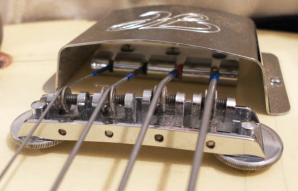

Was die Brücke anbelangt: die Reiter, die sich seitlich verschieben lassen, habe ich bei Hoyer schon gesehen, aber ob der Rest original ist, scheint mir mindestens zweifelhaft, da auch die Abdeckung kaum drüber passt und irgendwann mal neue Bohrlöcher bekommen hat.

... Jetzt war es an der Zeit die Elektronik ein wenig zu warten und dabei wollte ich endlich mal einen Plan zu dem Mini-Switch entwickeln.
Der ist einfach abgelötet gewesen und ich vermute, dass der zum Ausschalten des Hals-PU´s gedient hat, habe aber keine Ahnung, ob der original verbaut war. So meine erste Frage: Hat jemand von Euch so was schon mal gesehen und weiss, wie das war? Die Potis der Reihe nach: Tone alle, Volume alle, Volume Brücke, Volume Hals. ...
Die Schaltung ist ziemlich sicher mehrheitlich kein Original.
Ich schätze, der Bass hatte ursprünglich Vol Neck, Vol Bridge, Master Tone und einen Toggle-switch für die Pickups.
Das ergäbe in Sachen Klangvielfalt auch am meisten Sinn.
Der DPDT halte ich für nicht zeitgenössisch.
Aber so war das halt früher, einfach mal Schalter ins Instrument dengeln und wilde Schaltungen ausprobieren.
Da der Switch ja nun mal da ist, probiere doch einfach aus, ob Seriell/Prallel Dir klanglich etwas bringt.
In Cadfaels Bibel findest Du sicher irgendwo eine solche Verschaltung zweier Pickups.

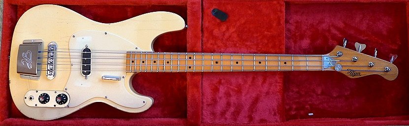

Hier noch mal ein Bild, das mir der sehr nette Vorbesitzer noch geschickt hatte sowie einen Kommentar von einem Sammler:
"Die Seriennummern lassen keinen Rückschluss auf das Herstellungsjahr hin, der Bass stammt aber wahrcheinlich aus 1973 . Der 5043 lief in dieser telecasterähnlichen Form zwischen 1970 und 1973, Ab 06-74wurde er nicht mehr hergestellt. Die beiden Besonderheiten, der Paisleybezug und die Mensurlänge waren damals nur als recht teure Sonderbestellung erhältlich"

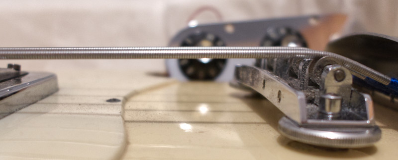

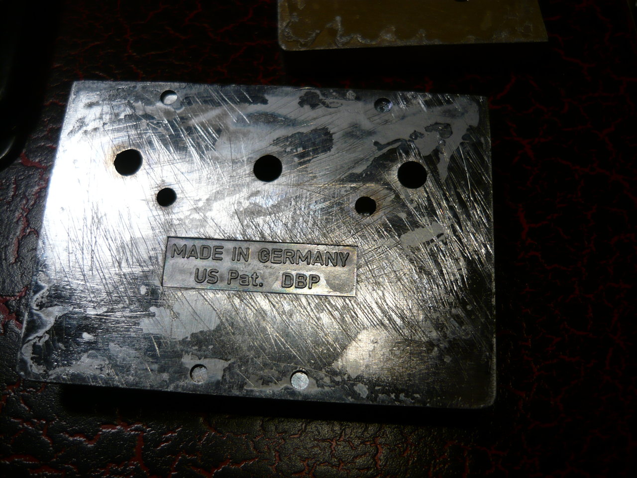

Glückwunsch zum Bass made in Germany!

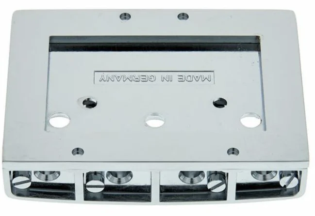

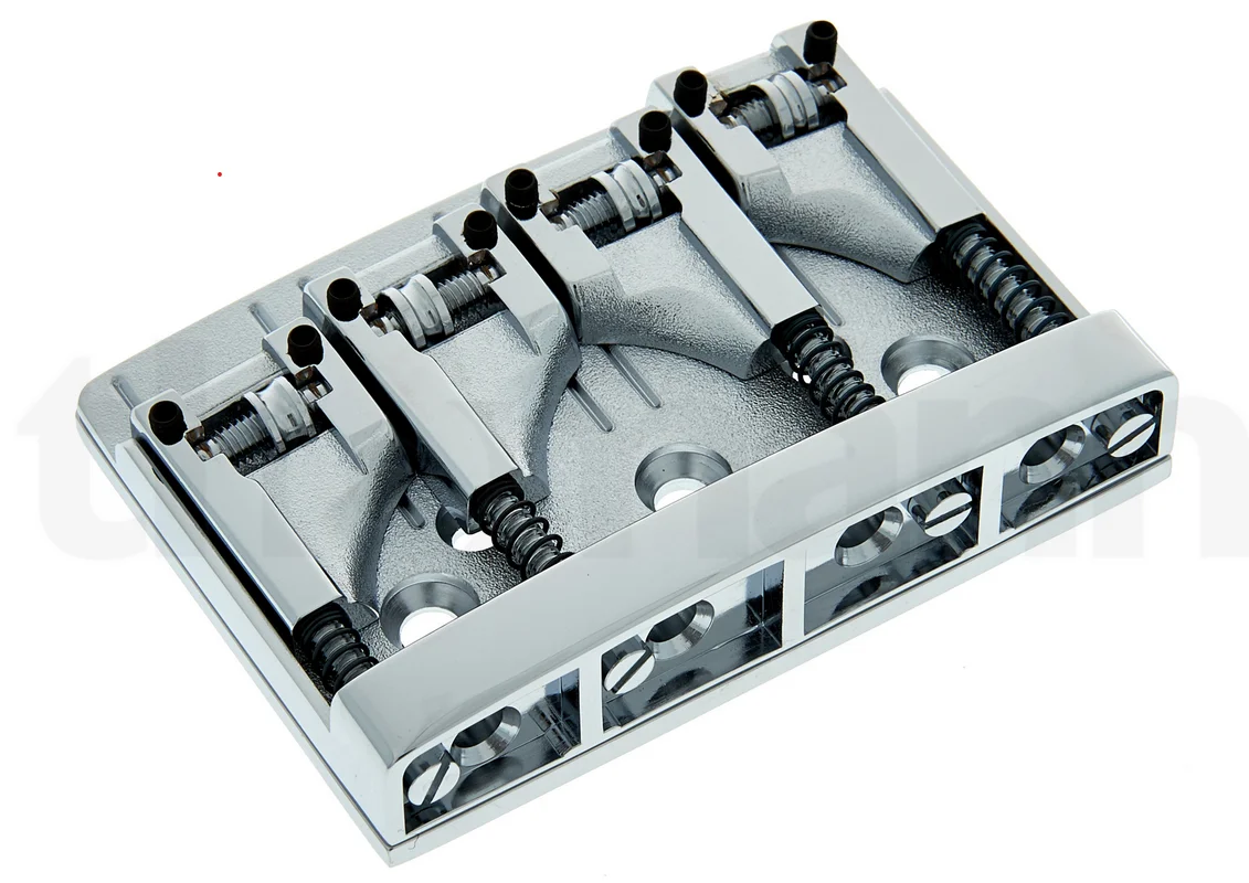

So aus der Ferne würde ich die Brücke als Schaller 3D identifizieren wollen. Die ist wahrscheinlich nicht Original. Das ist übrigends meine absolute Lieblingsbrücke und auf all meinen Bastelbässen verbaut (Unendliche Möglichkeiten). Die war mal sehr beliebt ist in den letzten Jahren aber leider aus der Mode gekommen.
Zur Schaltung:
Wenns gut klingt würde ichs so lassen.
Alternativ: 4 Potis und ein Schalter --> Rickenbacker 4001/4003

Also beim Einfachsten geblieben: Den Kratz-Poti habe ich mit Dreherei und einem kleinen Schuss Kontakt erst mal wieder ruhiggestellt.
Damit der Schalter nicht vollends nutzlos da in der Platte hängt, habe ich ihn für 2 Caps eingespannt:
22 oder 47nf dann. Macht erwartungsgemäss nur im unteren Zehntel des Tone-Potis einen wirklich hörbaren Unterschied, aber da immerhin eine nette kleine Variation.
Das ist wohl richtig. Finde sie auch sehr cool, leider hat bei der Installation wohl das reine und somit etwas schiefe Augenmass Pate gestanden - geht aber, nichts, was ich ändern muss.

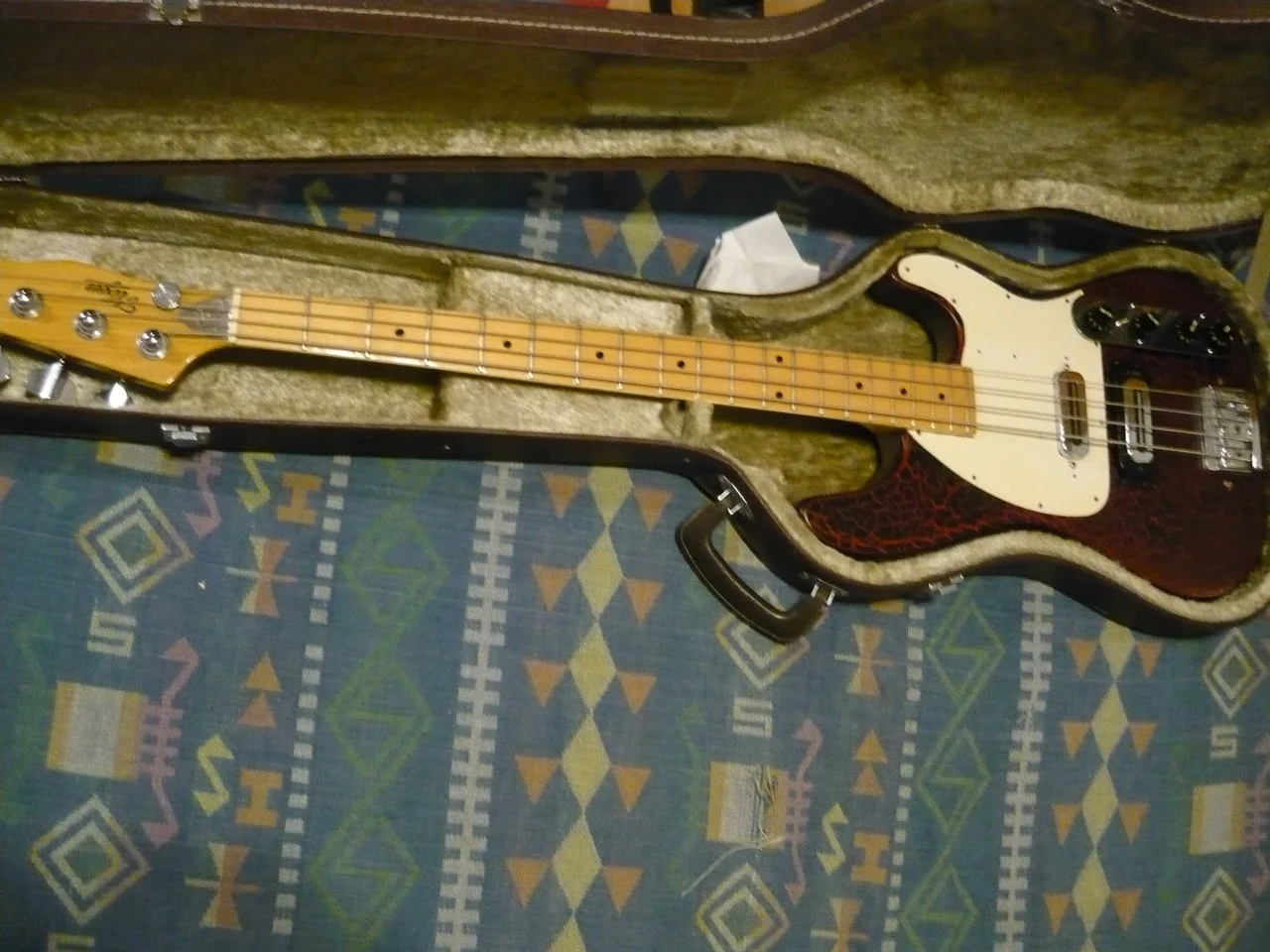

Hi Curd,

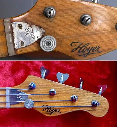

der Bass mit schwarzem Pickguard auf dem Foto lag auf einem blauen Teppich mit ein wenig Muster und war relativ schräg vom Boddy aus fotografiert . . . das war dann wohl deiner
Und, wie ich schrub, Hoyer hat auf Bestellung Sonderwünsche erfüllt.
Mit den Kondensatoren ist doch top. 47nf ist die Reggae oder Motown-Variante. Optisch erinnern 3 Potis an Conrad Elektronik ;-)
"Moderner Elektrobass zu einem marktgerechten Preis." So habe ich meinen auch eingeschätzt. Schlicht, rustikal, kostengünstig, aber super zu spielen, nachdem ich den Steg leicht versetzt hatte, um ihn bundrein zu bekommen. Die Stegkonstruktion ist aber deutlich wertiger, als die von Fender. Die Amis sagen dazu "german overengineering", ich sage: besser als Blattfedern in Straßenkreutzern ;-)
Auf dem Prospektbild ist mein Modell Variante "Basic schlicht" abgebildet. Hier der Kaufzustand des "Erbstücks"

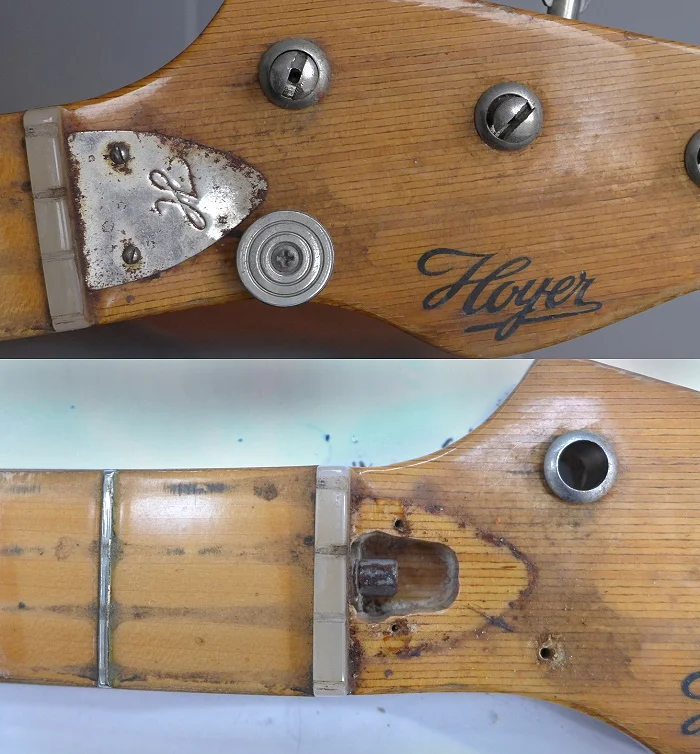

Nach einer Woche
Hier restauriert noch mit einem Precision Pickup von Bare Knuckle.
Da kommt jetzt noch der Original Klingenpickup rein und helle Original Potikappen von einer Hoyer Tele. Und das Tolle: nicht mit Custom, sondern mit Original (!) Lackrissen. Jeder Riss erhöht den Wert um 10% ;-)

( Bei der Tonblende müsste eigentlich der 47 nF mehr Höhen wegnehmen. )
Super geworden. Tolle Sounds, ein eigenständiger, seltener oder gar einzigartiger Bass mit cooler Optik. Klasse !
Glückwunsch und viel Spaß damit.
Gruß
Ralf
Ein paar vorläufig abschliessende Fragen, Vermutungen :-)
Hätte ja durchaus sein können, dass ich ein mal zu viel (oder zu wenig) um die Ecke gedacht habe, aber es ist tatsächlich so, dass bei fast ganz herunter gedrehter Tonblende der .22nf (der orangene TAD) der dumpfere ist und dieser alte Oil-Dings .47nf diesen leichten Höhen-Kick bringt.
Wie das alles ursprünglich war, bleibt also wohl Spekulation: ich bin mir inzwischen ziemlich sicher, dass der Mini-Switch später kam (die Bohr-Spuren auf der Kontroll-Platte, und dass er anscheinend nie verlötet war).
Keines der anderen Löcher ist für einen "normalen" Toggle gross genug. Entweder war es also wirklich eine Schaltung mit Mastervolume oder eben zwei Volume und zwei Tone - oder sogar ein Mini-3way-Toggle?
Zu der Schaller3D Brücke
Weiss jemand genauer, seit wann es die in dieser Form gibt? Der Bass stammt ja wohl so von 1973/74. Da es sich mit dem Finish und der Elektronik ohnehin um eine Sonder-Anfertigung handelt, wäre es ja auch möglich, dass die Brücke von Hoyer verbaut wurde?
Der Korpus ist gerade mal 3,8 cm dick.
@Drahtzieher Wie ist es bei deinem, im übrigen auch verdammt cool aussehendem Hoyer? Bei mir liegen die Saiten so 2 cm und mehr über dem Korpus, so dass die Brücke ohne diese Unterlage viel zu flach wäre.
Cheerio
Curd
Im Pickupbereich liegen die Saiten bei meinem Bass 15 mm über dem Pickguard. Es ist aber eine andere Konstruktion: Halteblech + verstellbarer Steg. [Den Steg musste ich übrigens leicht versetzen wg. Bundreinheit. Das ist z.B. ein Unterschied zwischen Vintage und Harley Benton und kein Einzelfall. Besonders Framus war diesbezüglich seeehr relaxt (wenn Kontrolleur "Müller" mal wieder zu Tisch war ;-)]
Hoyer war eine Manufaktur + Heimarbeiter, wo Sonderwünsche möglich waren. Z.B. Gibson Pickups auf eine Hoyer LP
Hier ein online KI-nachcoloriertes und von mir optimiertes Foto (ich glaube von Schlaggitarren.de) aus der Hoyer Werkstatt
Alois Hoyer vor seiner "Fabrik"
Ich kann auf dem Nah-Foto nicht so viel vom Steg erkennen, da das Blech drüber liegt.
Brücke: typisch für Hoyer sind oft massive Walzen an Bässen (viel fetter als Fender), wie auch an manchen Telecastergitarren / An manchen Teles haben sie aber auch "Schiebeböckchen verbaut".
Der Abstand Saiten <> Pickup ist bei alten Instrumenten häufiger ein Thema. Das war nicht immer gut (oder gar nicht) justierbar.
Bei den Minischaltern messe ich immer, welche Kontakte in welcher Schaltstellung geschlossen werden. Je nach Konstruktion die Pole gegenüberliegend der Hebelstellung, oder (über Knick) genau unter der Hebelstellung.

Ich hatte mal ein alte "Solist", Schlaggitarre von Hoyer - tolles Instrument, das die Zeit sehr gut überstanden hat. Allerdings war sein Gebrauchswert für mich dann doch geringer, als der Sammlerwert.
Den Tele-Bass dagegen habe ich schon für Aufnahmen benutzt und werde ihn bestimmt auch weiter einsetzen. Dieser schwere, laminierte Hals hat wirklich was besonderes - ich mag allerdings auch diese lackierten Oberflächen.
Cheerio (ich geh mal gucken, ob Kontrolleur Müller noch was übrig gelassen hat ....
Hi Curd,
die "Solist" war eines der 3 Top Hoyer Instrumente aus Anfang, Mitte der 50er. Meisterklasse, Solist, Spezial (auch noch Herr im Frack).
Hatte mal eine leider rissige Herr im Frack getestet, war so fasziniert vom Sound das ich im Dezember 21 eine Meisterklasse aus der Region gekauft und restauriert habe. Die war technisch ok, nur sehr patiniert. Groß, schwer und ein sehr eigener, heller, sehr schöner 60er Sound. Gebaut eher für Akkordspiel.
Den MELOS Pickup hat Norbert Schnepel neu gewickelt, ich hatte aber noch keine Zeit für Test und Einbau.
Die "Solist" ist Meisterklasse mit Cutaway, was mir eigentlich mehr gefällt. Aber die sind selten und man muss die alten Teile persöhnlich testen können. Der "Herr im Frack" 2 km von mir, wäre für 120,-€ (!) zu haben gewesen, auf dem Foto toll, real leider ein Wrack mit Rissen für den Instrumentenbauer.
Eine andere super coole "Hoyer Starlet", tolle Optik, 3 Pickups, Spitzenklang schon akustisch, hat trotz lockerem Halsstab einen nach hinten gebogenen Hals und schnarrt in den ersten 5 Bünden. Sehr schade. Das kann teuer werden und ist deshalb auch was für Instrumentenbauer (gibts immer noch bei kleinanzeigen)
Mein klassischer Standart Steg sieht so aus:
15mm zwischen Pickguard und Saite.
Den Steg muss ich nochmal seitlich versetzen, um die Saiten enger über den Pickup zu bekommen (E geht nicht mehr weiter in die Mitte)
Wenn es nicht original sein muss, gefallen mir die Schaller 3D-Stege am besten:
Die haben auch so eine Unterlegplatte
Ist das nicht so in der Art wie bei dir ?
