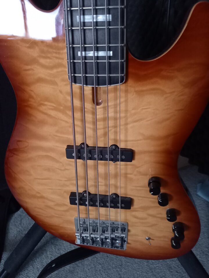

Ich habe bei meinem V9 5 Saiter Lollar Pickups reingebaut.Klanglich eine Aufwertung des Basses.Der Pickup am Hals passt perfekt und sitzt locker drin,der Pickup am Steg geht schwer,da ist die Bohrung etwas eng.Man könnte an der Pickupkappe was wegschleifen.Ich habs gelassen,der bleibt ja so,wie er einmal eingestellt ist.
Ich bin neugierig, was hat sich am Klang verändert ?
  • #1.072
Hm...für mich klingt der Bass jetzt so,wie ich ihn haben wollte.Ich spiele ihn nur passiv,da fehlt mir nichts mehr.Schwer zu erklären,habe auch keine Aufnahmen von vorher.Voller im Bass ohne zu mulmen.Ausgewogen übers ganze Frequenzband.Klingt höherwertiger als vorher.
