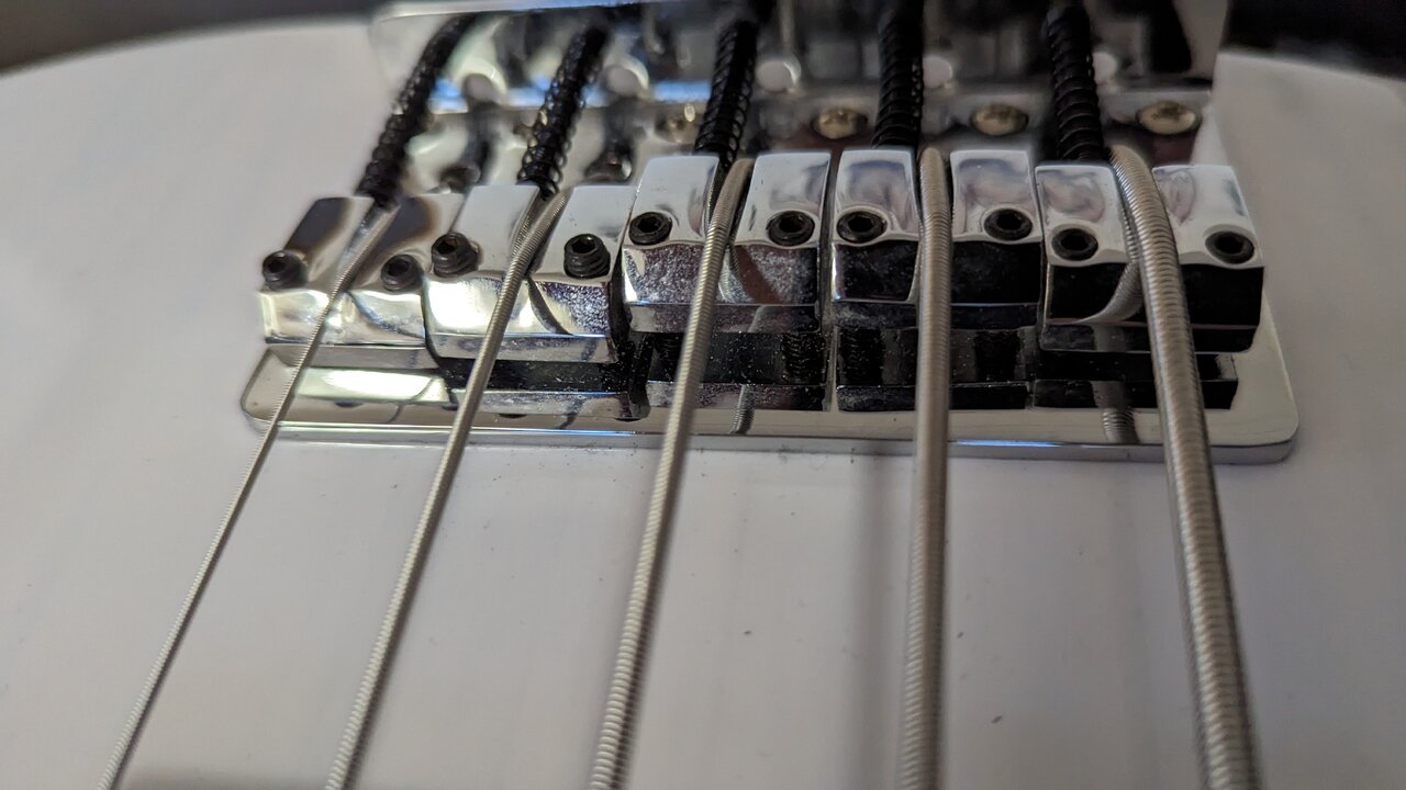

Sowas hatte ich noch nie. Jetzt ist es so, das durch das schnarrfreie Einstellen der Brücke die Mittleren Saiten sehr weit vom Pickup entfernt sind, speziell die E und die D Saite. Dadurch klingen sie anders/ leiser, als der Rest. Hat jemand nen Tipp?

Kannst du n aussagekräftiges Foto machen? Bei nem Preci hätt ich im ersten Impuls gesagt "Pickup in der Mitte hoch!" beim Jazzy geht das schlecht.
Sebst mit niedrigerem Griffbrettradius kann ich mir nicht vorstellen, dass E und D Saite bemerkenswert viel höher gelegt werden müssen als die anderen, um schnarrfrei spielbar zu sein. Glaub da ist beim Setup noch Luft nach oben.

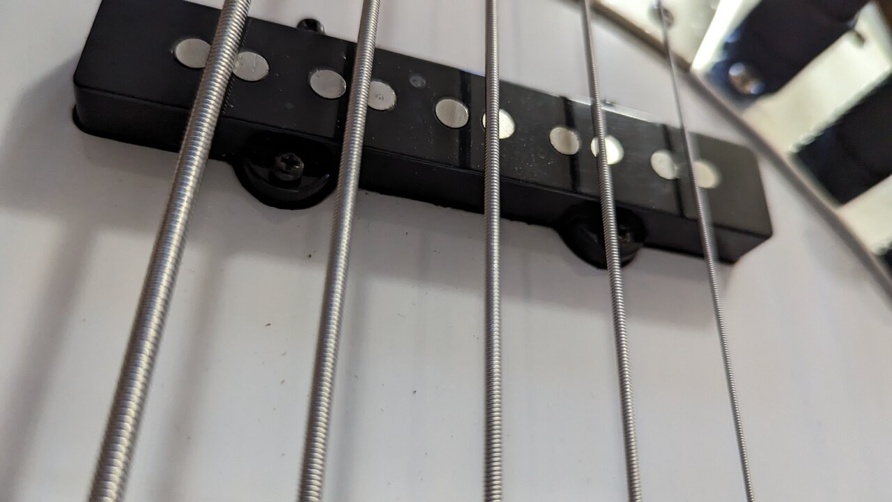

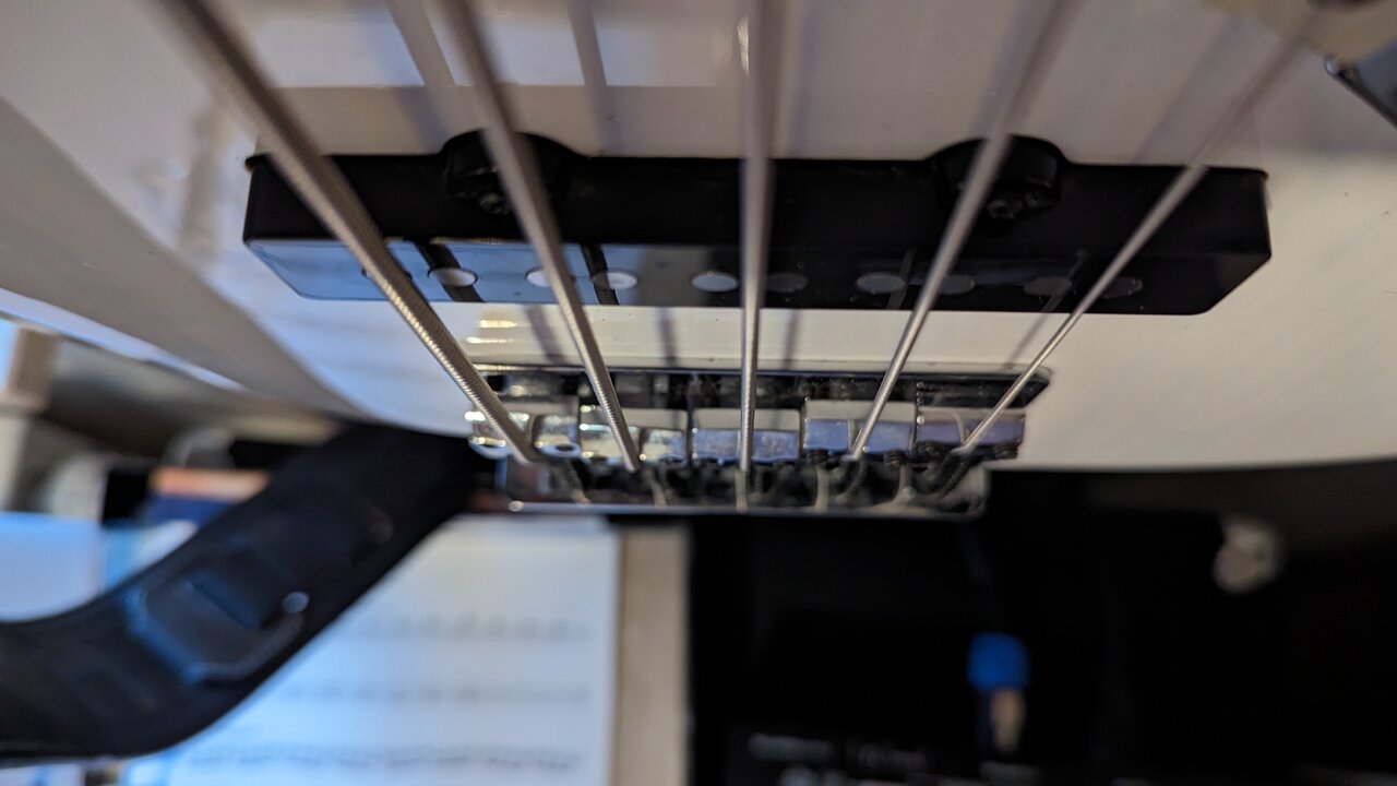

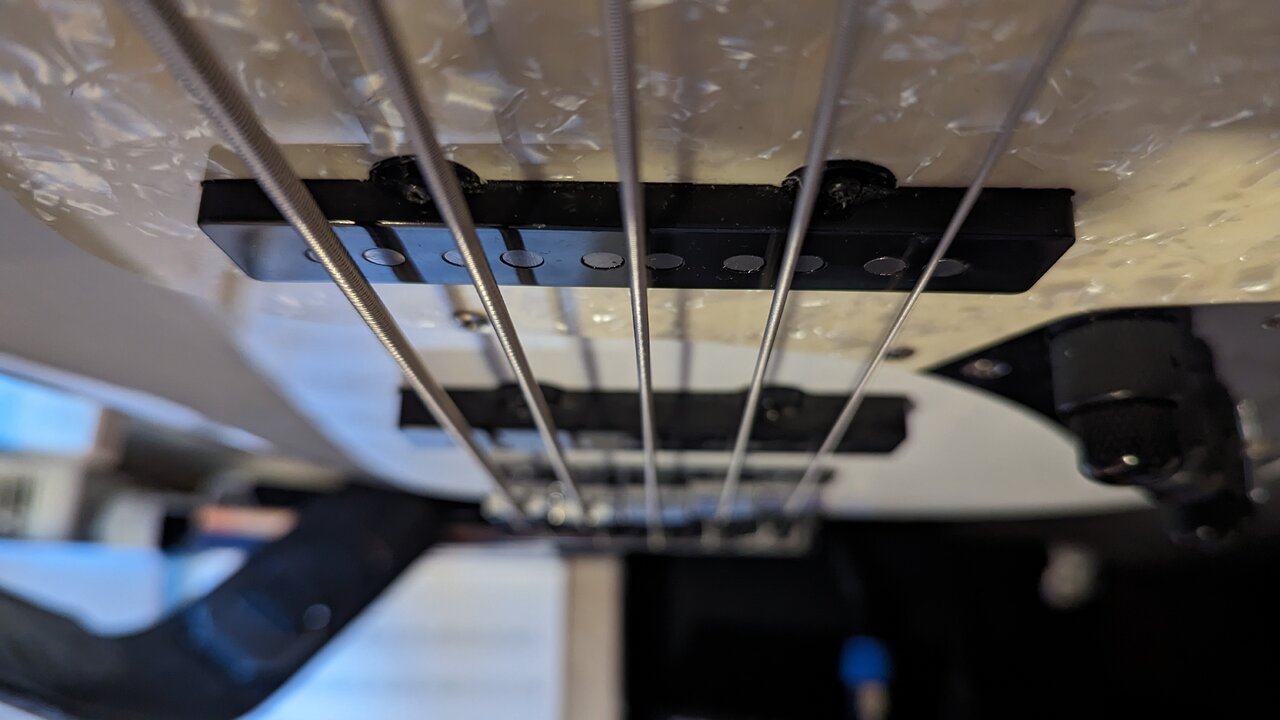

  • #1.488
Das sieht mir eher danach aus als wäre vor allem die H Saite viel zu dicht am Pickup. Den würde ich n paar Millimeter runter drehen, die Seite unter H und E noch n Tick tiefer. Dann dürften sich auch die Lautstärken angleichen. Dabei unbedingt vorsichtig zu Werke gehen, Pickupschrauben sind meistens billigster Mist und schneller vernudelt als man gucken kann. Wenns nicht leicht geht, lieber lassen.
Miss mal (für beide Pickups) jeweils den Abstand von den Saitenunterkanten bis zum Pickup. Das sieht mir hier etwas dicht dran aus.

So, nachdem ich festgestellt habe, dass sich nicht viel bewegt, wenn ich an den Pickup Schrauben drehe, habe ich die Pickups mal komplett gelöst. Der Schaumstoff unten dran war so alt, das er ziemlich an Elastizität eingebüßt hat. Also neuen drauf, und siehe da, es bewegt sich doch...
Danach war das Einstellen ein leichtes, jetzt tönt er so, wir er soll, alles prima... :great:
