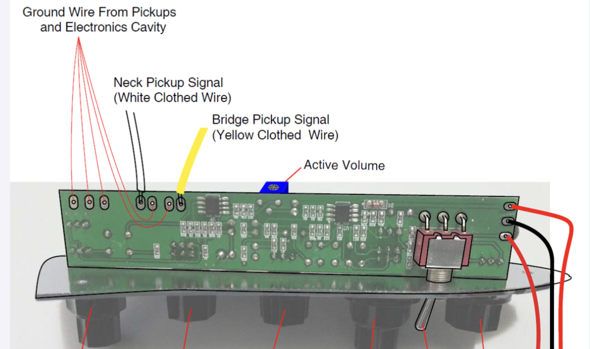

Ich will nur nicht 300€ für nen Bass mit defekten Pickups oder ähnliches ausgegeben haben...
Wenn das aber normal ist, passt es. So ist ja nix an dem Bass, es funktioniert alles...
So ein L-2000 bügelt locker über manchen aktiven Bass drüber. (Edith sagt: Ich bin ein Vollhonk, der ist ja auch aktiv! 😂) Aber die MFD-Pickups passiv verdrahtet hauen ein echtes Pfund raus, dann stimmt es wieder. ;-)
Alternative wäre eine John East-Elektronik, die hat meines Wissens einen Gain-Regler mit an Bord.
Hm.. hat die Site auch. Das müsste/soll das kleine blaue Mini Poti auf der Platine sein.

Das mit dem Gain-Regler hat das Problem tatsächlich gelöst. Vielen Dank für den Tipp...
