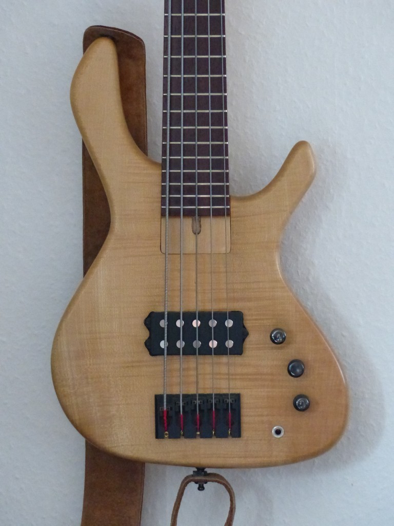

.. genudelt. Meine Idee ist nun, den 24. und evtl. 23. Bund zu entfernen, den vorderen Bereich des Spannstabes frei zu legen und kleine radiale Bohrungen zu setzen, um über einen Stahlstift die Krümmung einstellen zu können.
Meine Frage an die Erfahrenen unter Euch: Funzt das ??

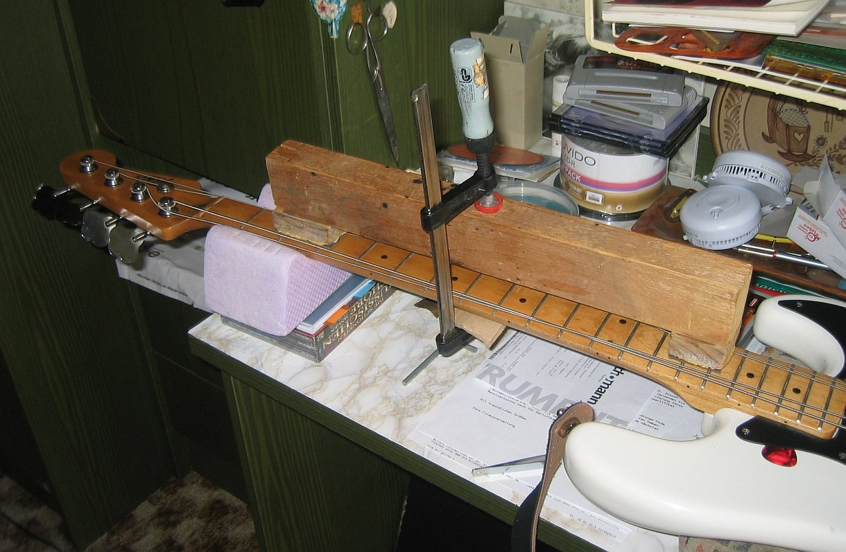

Und bei allen Rettungsversuchen dran denken, den Hals mit Schraubzwingen zu spannen:
So wird der Spannstab entlastet, und es kommt möglichst wenig Druck auf die Schraube.
Ich mach das so:
Wenn die Mutter nicht bis zum Anschlag festgeballert ist, hat
man eine Chance z.B. mit einem Stern oder Torxbit, wieder genug Grip zu bekommen um die Mutter zu lösen.

Ich mach sowas öfter, hab mir Werkzeuge gekauft,
konstruiert und selbstgebaut um so übergegnaddelte Muttern
zu lösen.

Vielen Dank für Eure Tips. Stefan Heß (scheint ja ein echt neter Typ zu sein) hat mir geantwortet. Er nennt das Model "Vitage" , da die verbaute Erle (Korpus) schon damals 30 jahre lang an der Luft getrocknet wurde ....
Wie dem auch sei, ich habe einen Bassbauer vor Ort und die Mutter ist eine austauschbare Standardmutter ...8D
Eine solche Aktion überlasse ich lieber einem Fachmann ...
zu lösen.
nur so aus reinem interesse: kannst du zu der aktion mal ein paar worte (und bilder) mehr verlieren?
erstens interessiert mich brennend alles, was es so rund um bassreparaturen gibt und der trussrod war für mich bisher so eine baustelle der marke "wenn das griffbrett erst mal drauf ist, kannste da auch nichts mehr machen".
zweitens hat ein kumpel einen japan-fe... keine ahnung, du weißt ja anscheinend selbst ganz gut, wie leicht so decals verschwinden... mit dem problem, daß sich der spannstab nicht genügend spannen läßt und mich würde interessieren, ob man da einfach mit trick 17 die mutter rausholen kann, unterlegscheibe drunter, mutter wieder drauf... oder den stab ganz austauschen kann, ohne massive holzarbeiten zu starten.
