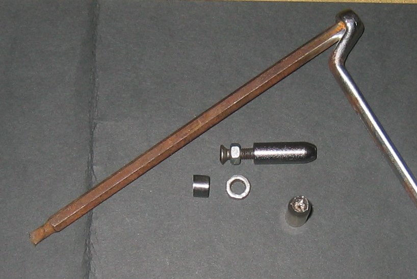

Wenn das Gewinde zu Ende oder die Trussrodmutter am Anschlag
ist, ist die einfachste Methode für mich, sich eine passende
Unterleg"scheibe" anzufertigen.
Ein guter Rohling dafür ist eine einfache 6kantmutter.
Es gibt verschiedene Durchmesser, metrische und zollige
Gewinde. Deswegen hab ich mir passende Schrauben für
die gängigen Trussrodgewinde gesucht.
Das Gewinde muss aus der Mutter ausgebohrt werden und
dann locker über den Trussrod passen.
(Um das auszuprobieren und die Mutter zu testen hab ich eben die
passenden Schrauben)
Die Mutter wird jetzt evtl. noch rundgefeilt/gedreht und
kommt vor der Bullet über den Halseinstellstab.
Man gewinnt so die 3 oder 4 mm die man braucht um den
Hals geradezubekommen.
Dieses Saite im ersten und letzten Bund runterdrücken halte ich
für suboptimal, besser man besorgt sich etwas richtig gerades,
eine Zeichenschiene z.B um zu Testen wie gerade der Hals ist.
Für mich ist der Trusrod dafür da den Hals in Position zu halten
und nicht für Gewaltakte/Biegereien, deswegen lass ich meine Halszwinge die grobe Arbeit machen.
Meine Buch/Videoempfehlung
Dan Erlewine : How to Make Your Electric Guitar Play Great
und als Video: Maintenance and Setup for Electric Guitars and Basses Vol 1&2
Mit dem rostigen Teil auf dem Photo hab ich schon diverse
Muttern geborgen, die Ausgefranste rechts z.B..
Da gibt es aber kein Patentrezept, da muss jeder seine eigenen Fehler machen. Ich hab mir einen 4,5mm Inbus im
Eisenwarengeschäft bestellt und konisch angechliffen.
Für die leichteren Fälle kann das klappen, 3min Sache
aber wenn der Innensechskant schon zu rund ist, Plan B:
TorXbit usw. muss man sich eben Gedanken machen.

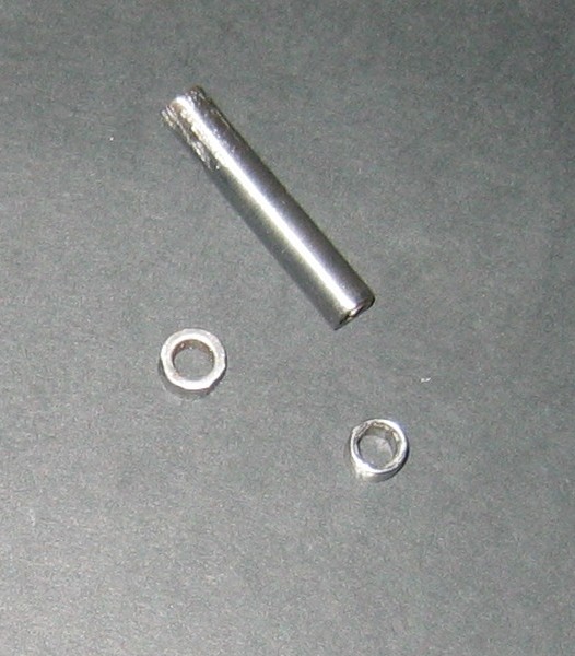

wo wir gerade dabei sind - eine noch recht aktuelle Operation am offenen Herzen. Der olle Alu-Spannstab war nicht mehr zu retten. Da hilft dann nur der Austausch. Wenn man an einem Instrument hängt, dann macht sowas schon Sinn. Ihr wolltet ja Fotos! ;-)
Reaktionen: Meypelnek, Talentfrei, schepper und 4 andere
  • #27
wow....größten Respekt Fledermaus!
Reaktionen: onkel kasten und Fledermaus
