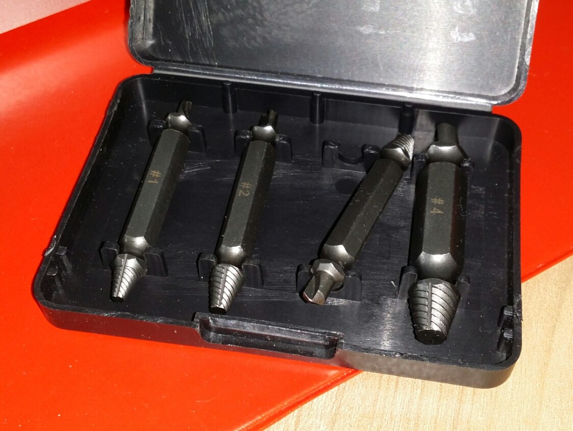

Ich habe mir vor kurzen in China mal für ein paar Euro dieses Set bestellt:
Dabei handelt es sich um Bits, die auf der einen Seite einen Fräser und auf der anderen ein Kegel-Linksgewinde haben. Die Idee dahinter ist, dass man damit den Schraubenkopf noch einmal sauber ausfräßt und dann mit den Linksgewinde die Schraube lösen kann.
Wie gut das funktioniert; keine Ahnung. Es wäre jedenfalls einen Versuch wert, bevor man mit Klebstoffen hantiert.

Wenn man an die Schraube mit dem Fräser drankommt sicher einen Versuch wert.
  • #56
Mit diesen kegelförmigen Dingern habe ich nicht so gute Erfahrungen gemacht, da sie dazu neigen, den hohlgebohrten Schraubenkopf zu sprengen. Dann geht garnix mehr. Ich habe jetzt kegelförmige mit Linksgewinde, Praxistest steht aber noch aus.
  • #57
Was ist da jetzt genau der Unterschied?! [¦)]
  • #59
Ob genau diese Dinger funktionieren...hmmm. Mich würde das Kegelförmige stören.
Aber ein Linksgewinde in einen toten oder abgebrochenen Schraubenkopf zu schneiden, ist in so einem Fall Versuch 1-5.
Zig mal an Moppeds erprobt.
