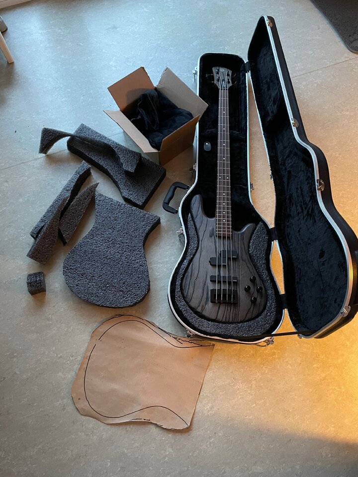

Ja, wenn ich die "inneren Hörner" richtig verstehe, dann gab es die in diesem Koffer schon, zumindest für das obere Horn. Da habe ich den Bass reingeschoben und erst dann die Schablone gezeichnet. Kann man auf dem Foto nicht so gut sehen.

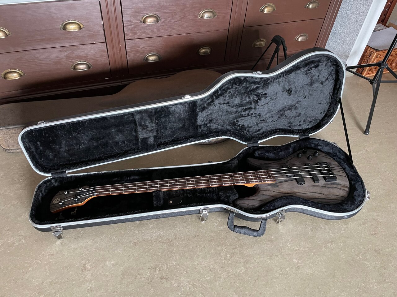

Liebe Leute,
normaler Schaumstoff ist doch viel zu weich. Der wird gleich eingedrückt und hält den Bass nicht fest. Ich habe mir gerade eine Lösung für meinen Spector gebastelt, weil ich zuerst keinen Spector-Koffer gefunden habe und er mir dann zu teuer war. Für meine Lösung habe ich innerhalb weniger Tage über tausend Likes etc. in der Offical Spector Fan Group auf Facebook bekommen (hätte ich nie gedacht!). Da scheint es einen Bedarf zu geben.
Also: Kauft euch eine Polyethylen-Schaumplatte (PE-Schaum), da gibt's bei boxmarket.eu eine Platte, 5cm dick im Format 60x40 (das dürfte reichen) für €3,30; mit Versand aus Polen seid ihr bei ca. €15. Dann malt ihr euch eine Schablone auf Papier: außen der Umriss des Innenraums des Koffers, innen die Form des Basskorpus. Ausschneiden, auf die PE-Platte legen, mit einem Filzer die Kontur zeichnen, mit einem Messer die Form ausschneiden. Ich habe dann noch 5mm dicken schwarzen Plüsch bestellt, den mit doppelseitigem Klebeband auf der Form befestigt (ist eine kleine Frickelei ...) und das dann (wieder mit dem doppelseitigen Klebeband) direkt auf den Plüsch im Koffer geklebt. Ich übernehme keine Garantie, wenn's nicht klappt!! Bei mir hat's aber geklappt. Bei dem Warwick Rockcase Formkoffer (für €109 beim T) war das insgesamt eine preiswerte Lösung. Erfordert aber etwas Geduld und Spucke!Anhang anzeigen 773194Anhang anzeigen 773195Anhang anzeigen 773196Anhang anzeigen 773197
