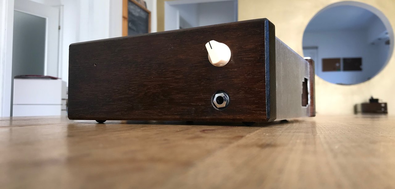

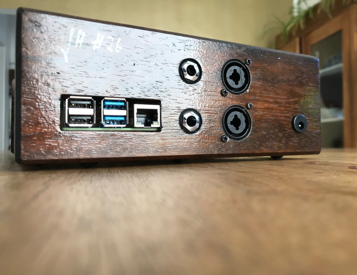

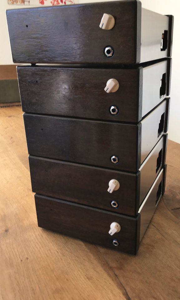

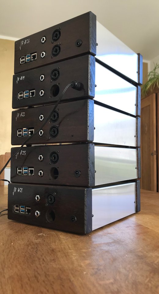

Hi,
auch bei uns geht es weiter mit den Onlineproben. Ich habe für einige Bandmitglieder Raspberries zusammengestöpselt, acht an der Zahl. Teilweise auch mit extra Kopfhörerverstärker, weil der eingebaut Ausgang dafür zu schwach auf der Brust ist. Hier ein paar Impressionen der Teile.

Sorry für die blöde Frage, aber was machen die ?
Ist das dann quasi Interface und PC in einem ?

Ja, die Raspberries sind günstige Kleinrechner auf Linuxbasis. Die sind zusätzlich mit einer latenzarmen Soundkarte ausgestattet. Softwaremäßig sind die so konfiguriert, dass man sie nur anschalten muss und nach 2 Minuten warten ist man in der Bandprobe. Sehr gut für Musiker, die technisch nicht sehr firm sind.
