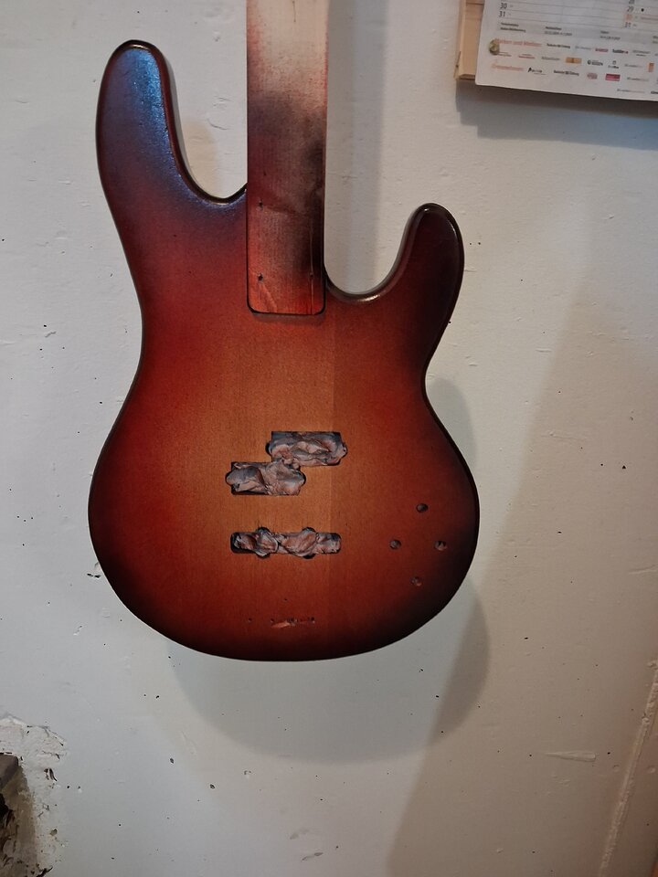

Nachdem ich über den Sommer noch Hackschnitzelzwischenlager gebaut habe musste der Bassbau etwass hintenanstehen.
Aber ich konnte jetzt doch schleifen und lackieren.
Ich habe dazu Nitrolack verwendet den ich von meinem letzten Projekt noch übrig hatte.
Leider war nur noch sehr wenig Rot da, aber ich bin trotzdem zufrieden.
Das Oberhorn sieht so unruhig aus, hat die Dose gespuckt?

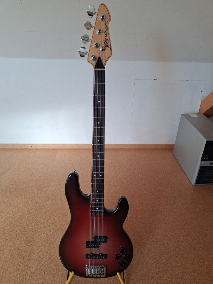

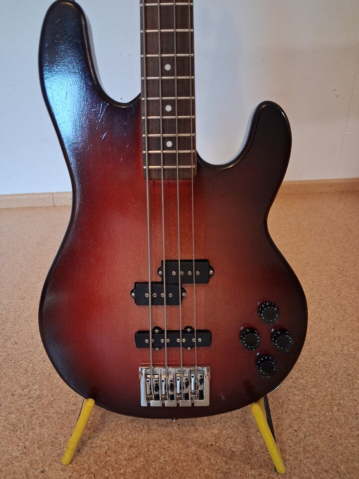

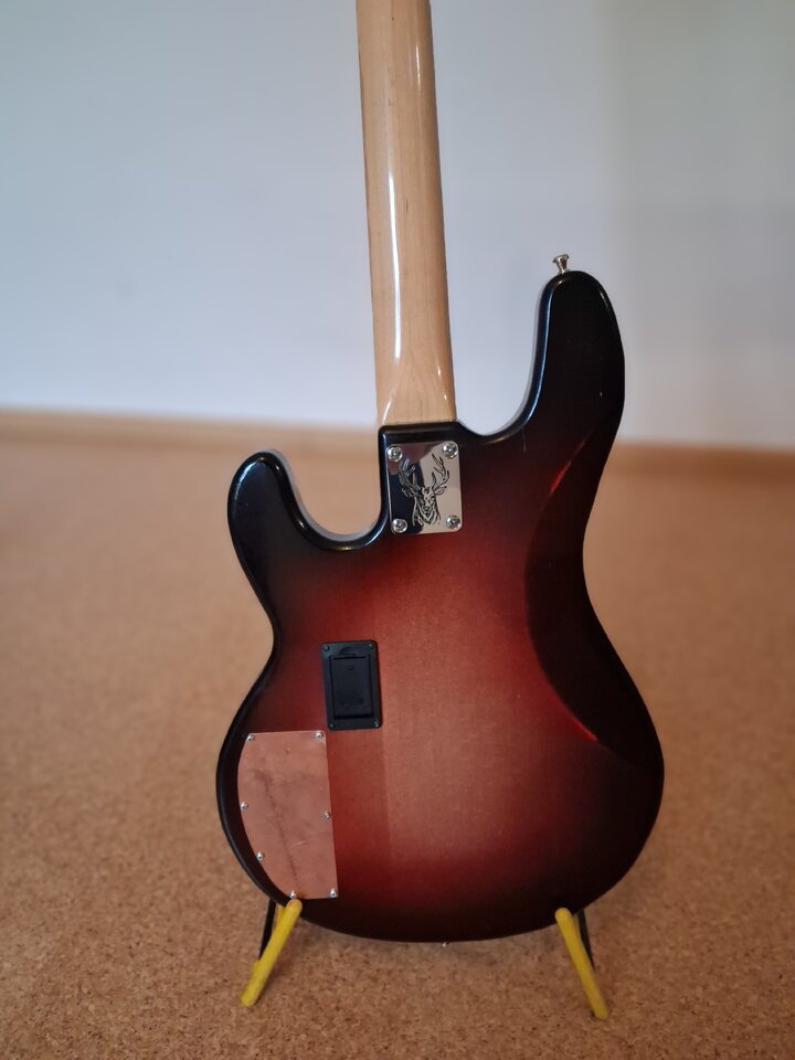

Wollte euch jetzt das vorläufige Endergebnis nicht vorenthalten.
Ich lege keinen Wert für ein perfektes Ergebnis. Ich kann besser lackieren, aber das war mir bei diesem Projekt nicht so wichtig. Ich hatte noch Spraydosen mit Nitrolack übrig und habe diese verwertet.
Auch die Klarlackschicht habe ich bewusst dünn gehalten und bin leider beim Schleifen auf der Rückseite schon durchgekommen.
Aber ich wollte bei diesem bass bewusst kein perfektes Ergebnis. Das hätte auch nicht zum gebrauchten Hals gepasst. Ich wollte einen Rockbass der auch fürs Plek-Spiel geeignet ist und das macht er hervorragend.
Er macht mir momentan echt Laune und hat einen herrlichen definierten P-Bass Ton. Auch der Stegpickup kann sich hören lassen und kann auch alleine gute Ergebnisse liefern.

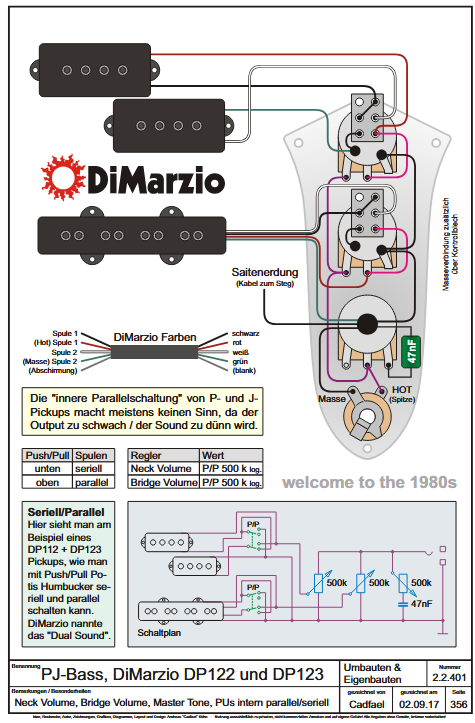

Verdrahtet ist er momentan mit dieser Schaltung aus der unschätzbar wertvollen Sammlung von Cadfael.
Die Umschaltungen finde ich nicht unbedingt notwendig. Beim Halstonabnehmer wird es etwas bassiger aber auch matschiger und beim Brückentonabnehmer höre ich fast gar keinen Unterschied.
Anstelle der 500k Potis habe ich 250k genommen, da ich gerade keine 500k da hatte. mit 500k sollte er noch mehr Höhen liefern, allerdings reichen mir diese jetzt schon aus. Wahrscheinlich werde ich da noch etwas experimentieren. Auch mit dem Kondensatorwert.
Ich kann mir auch vorstellen eine Noll TCM2 Elektronik einzubauen. Ich spiele Live in einer Cover Band und da finde ich eine Klangregelung am Bass sehr praktisch.
Die Zukunft wird es zeigen.

Ich kann Dir aus der Erfahrung auch sagen, daß Nitrolack aus der Sprühdose nur so etwa 10 Jahre mit normaler Benutzung benötigt, um ein wirklich amtliches Relicfinish zu entwickeln.
Die Parallelschaltung könnte tatsächlich etwas empfindlicher gegen die 250k Potis sein, so daß da Höhen verloren gehen. Damit wird das natürlich unspektakulär.

Sind die Pickups nach Fender Vorbild positioniert? Oder hast Du dich an der Warwick Kopie orientiert? Es schaut für mich aus als wären die näher an der Brücke.
  • #48
Die Maße sind jeweils vom Sattel bis zur Mitte des Tonabnehmers gemessen:
P: 73cm
J: 80,5cm
Beim P sollte dass das Fender Maß sein, allerdings habe mich für den reversen Einbau entschieden um etwas weniger Tiefbass zu bekommen. Beim hinteren PU habe ich vor dem Fräsen den Bass soweit zusammengebaut das ich Saiten aufziehen konnte, den PU direkt an eine Buchse gelötet und ihn so lange verschoben bis er den für mich besten Klang erzeugt hat.
Ich habe inzwischen einen original Streamer (geiles Teil). Bei dem sind es 74,5cm und 81,7 cm
