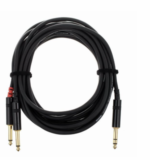

ich möchte an meinem Kontrabass das Mikrofon (Prodipe BL 21) und den K&K Bass Max Tonabnehmer über zwei getrennte Vorverstärker (2x Fishman Pro EQ älteres Modell) in den Input meiner 210er Basscombo (Taurus 210 Acoustic Bass) über ein Y-Klinkenkabel lenken (siehe Bild), so dass beide Outputs der Vorverstärker zusammengemischt werden. Die Basscombo hat nur einen Input.
Geht das so? Oder brauche ich noch etwas anderes dafür? Ich frage, weil ich das Y Klinkenkabel, also die Weiche noch nicht habe und es anschaffen würde.

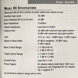

Ich glaube der Pro EQ hat einen niederohmigen Ausgang, schau doch mal in die Anleitung.
Dann dürfte das eigentlich kein Problem sein. Aber elegant ist anders und du handelst dir unter Umständen Brummschleifen ein.
Aber ausprobieren lohnt sicherlich und ein Y-Kabel ist ja nicht wirklich teuer.
Hey danke ich werde ausprobieren
und was wäre elegant?
Hier sind die Daten des Vorverstärkers zur Ansicht:
