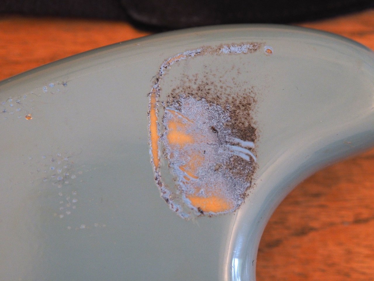

wie schon "das eine oder andere Mal" gesagt.... ich würde das eher als "Hinweis" auf das Lösungsmittel im Nitrolack sehen ;-)
Warum eigentlich? Fragte ich mich auch schon an anderer Stelle.
Der Lack ist ohne Gurt doch hart. Kommt Gurt dazu wird er weich. Noch dazu ein neuer in dem noch sicherlich mehr Chemikalien (Weichmacher, Lösungsmittel, Gerbstoffe) stecken als in nem alten ausgegasten.
Ich würde da eindeutig den Gurt mit seinen Inhaltsstoffen dafür verantwortlich machen. Der Lack hat ja nicht den Gurt aufgelöst sondern andersrum.

Diese "Diskussion" ist vermutlich so alt und genau häufig geführt wie die um den Nitratgehalt im Spinat und ob man ihn nun aufwärmen darf oder nicht..;) ich habe vor einigen Jahren mit einem Gitarristen gespielt, der mehrere Gitarren besaß, die "nitrolackiert" waren. Drei von denen standen abwechselnd in demselben Gitarrenständer und man ahnt es schon... der eine Lack wurde beschädigt und bei den anderen beiden war nichts zu sehen. Wenn dann noch Hersteller wie Hercules oder K&M darauf hinweisen, dass ihre Polsterung keine Weichmacher enthält und dann noch dazu packt, dass der "Nitrolack" so ja gar nicht existiert, sondern eine sehr unterschiedliche Mischung aus verschiedenen Lösungsmitteln sein kann und dass Nitrolack beim Auftragen aus bis zu 70% Lösungsmittel besteht und das Ausdünsten mehrere Jahre betragen kann, dann komme ich (neben anderen) zu dem Schluss, dass da oft der "Falsche" beschuldigt wird ;)

O.k. Danke für die Erklärung. :)
Nur will sich da bei mir immer noch keine Überzeugung einstellen. Beweist dein Beweis doch eigentlich nur, dass es höchst unterschiedliche Nitrolacke gibt die höchst unterschiedlich auf äußere Einflüsse reagieren.
Kann mir immer noch nicht vorstellen, dass das Verursacherprinzip hier nicht klar ist. Ohne Einfluss passiert nix. Mit Einfluss passiert je nach Art der verwendeten Nitromischung eben von nix bis viel.

Im Grunde ganz einfach:
- Nitrolacke trocknen physikalisch durch Verdunstung des Lösemittels und lassen sich auch wieder anlösen.
- Polyurethan- oder PU-Lacke härten chemisch durch Reaktion zweier oder mehrerer Komponenten und lassen sich nicht mehr anlösen.

Klar. Das kenne ich ja. Kapiere nur nicht warum der Lack die Ursache für die Auflösung sein soll. Ursache ist ja wohl der Gurt. Aber alles gut. :)
Liegt wohl nur an einer etwas unterschiedlichen Ausdrucksweise des selben Sachverhaltes.

Good Golly! Wie lang hat der denn so rumgelegen? is ja echst fies.
Da das sowieso hoffnungslos durch ist, würde ich wenigstens den schwarzen Eichelkäse rauspolieren.

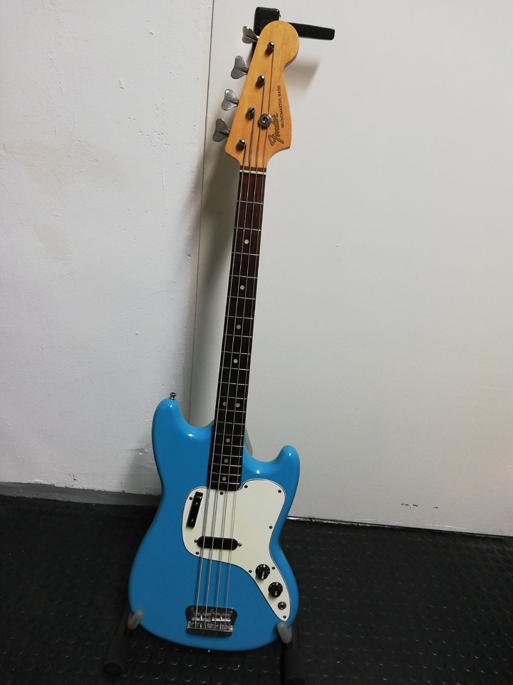

Das Ding ist doch schon neu lackiert.

Und so sieht er jetzt aus. Leider sieht das daphne blue mehr nach sonic blue aus. Vielleicht kann mir einer nen Tipp geben wo ich die originale
Farbe her bekomme????

Schlumpf Blau! Großartig :)
