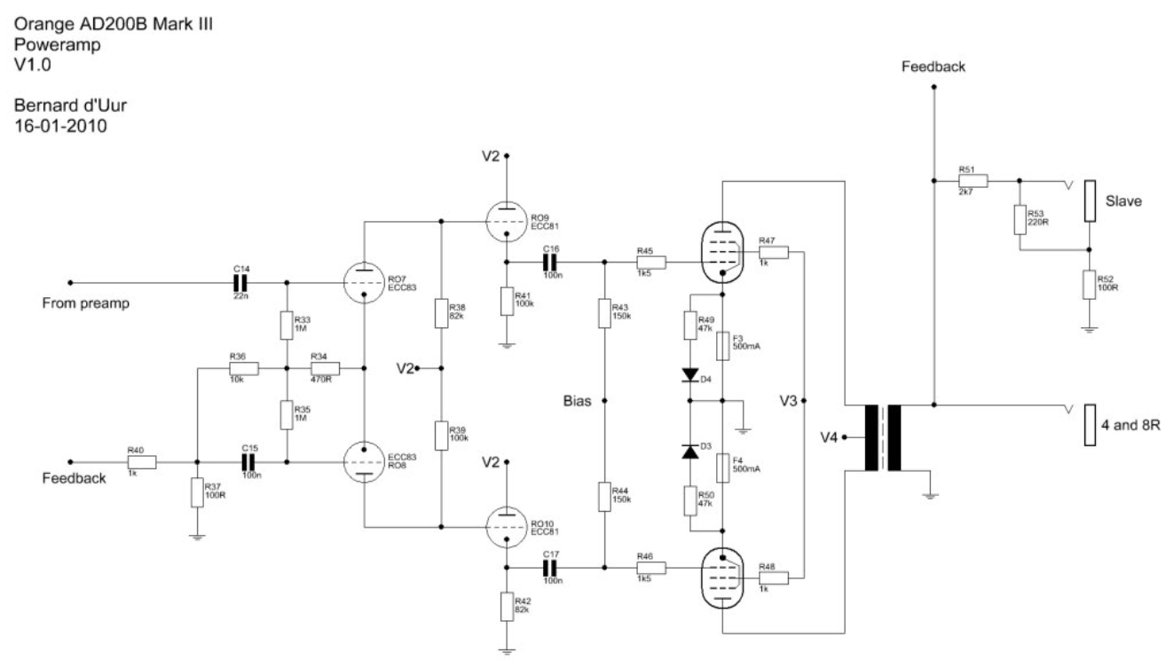

Laut dem Schaltplan hängt der Slave Output über einen Spannungsteiler (nichts anderes ist m. W. der PAD in der DI-Box) am Ausgangsübertrager. Bedeutet, Vorstufen- und Endstufensound sind da mit drin (nicht aber der Boxensound).
Habs bisher mit der PAN 01 und dem -30 dB PAD gemacht (zukünftig über Slave). Würde nie das Speakersignal zuerst durch die DI-Box und dann in die Lautsprecherbox jagen, weil zusätzliche Fehlerquelle (Kontakt? Jmd zieht am XLR-Kabel und steckt den Speaker aus?). Zuerst in die Box und dann in die DI. Für die Box ein Speakerkabel, für die DI reicht dann ein Instrumentenkabel. Die DI sollte schon parallel zur Box hängen, und nicht an einem anderen Abgriff vom Ausgangs-ÜT (Box -> 8 Ohm, DI -> 4 Ohm). Die Palmer PAN ist dafür ausgelegt, Lautsprecherpegel zu verarbeiten.
