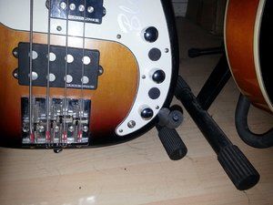

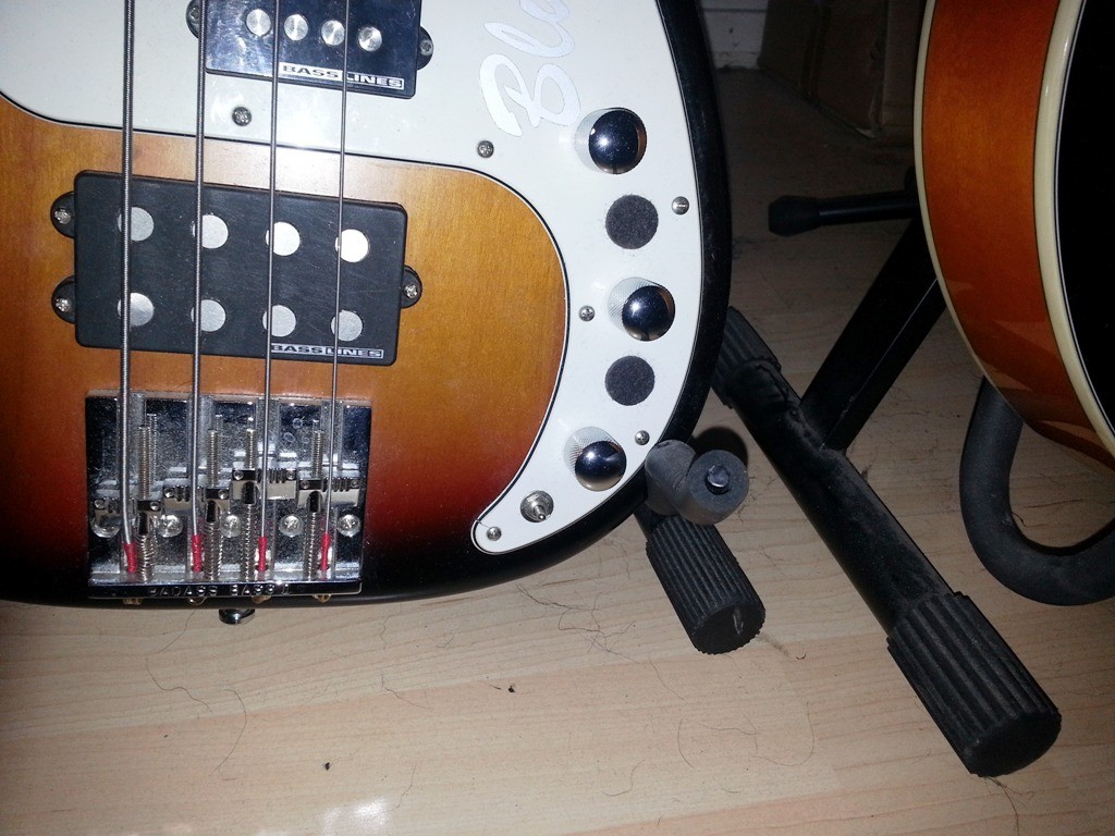

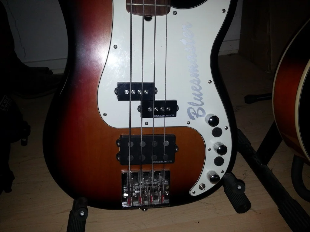

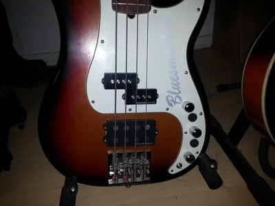

So spiel ich das geschaltet wie ein Jazz da kann ich mir den hinteren zumischen wie ich das möchte. Hatte den hinteren Pick-Up erst schaltbar gehabt aber das war zu dünn wie Alice schon schreibt - so macht das Laune.
