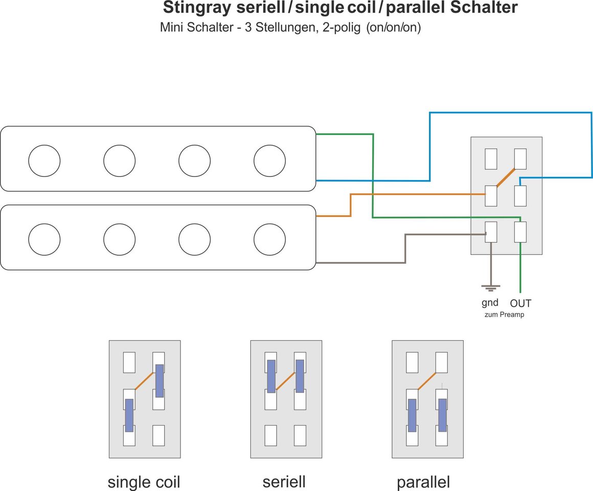

übrigens habe bei meinem Stingray einen on-on-on Schalter eingebaut für seriell/parallel/single coil:
  • #31
Was bei den Dingwall Pickups auch weniger praktikabel wäre, weil das Splitcoils sind. Okay, man könnte wählen zwischen "nur B- und E-Saite" und "nur A-, D- und G-Saite", aber das halte ich nicht für sinnvoll... ;-)
wobei das vielleicht ganz witzig wäre: B und E single coil 1, der Rest single coil 2..... :-) geht natürlich nur wenn beide PUs an sind....
