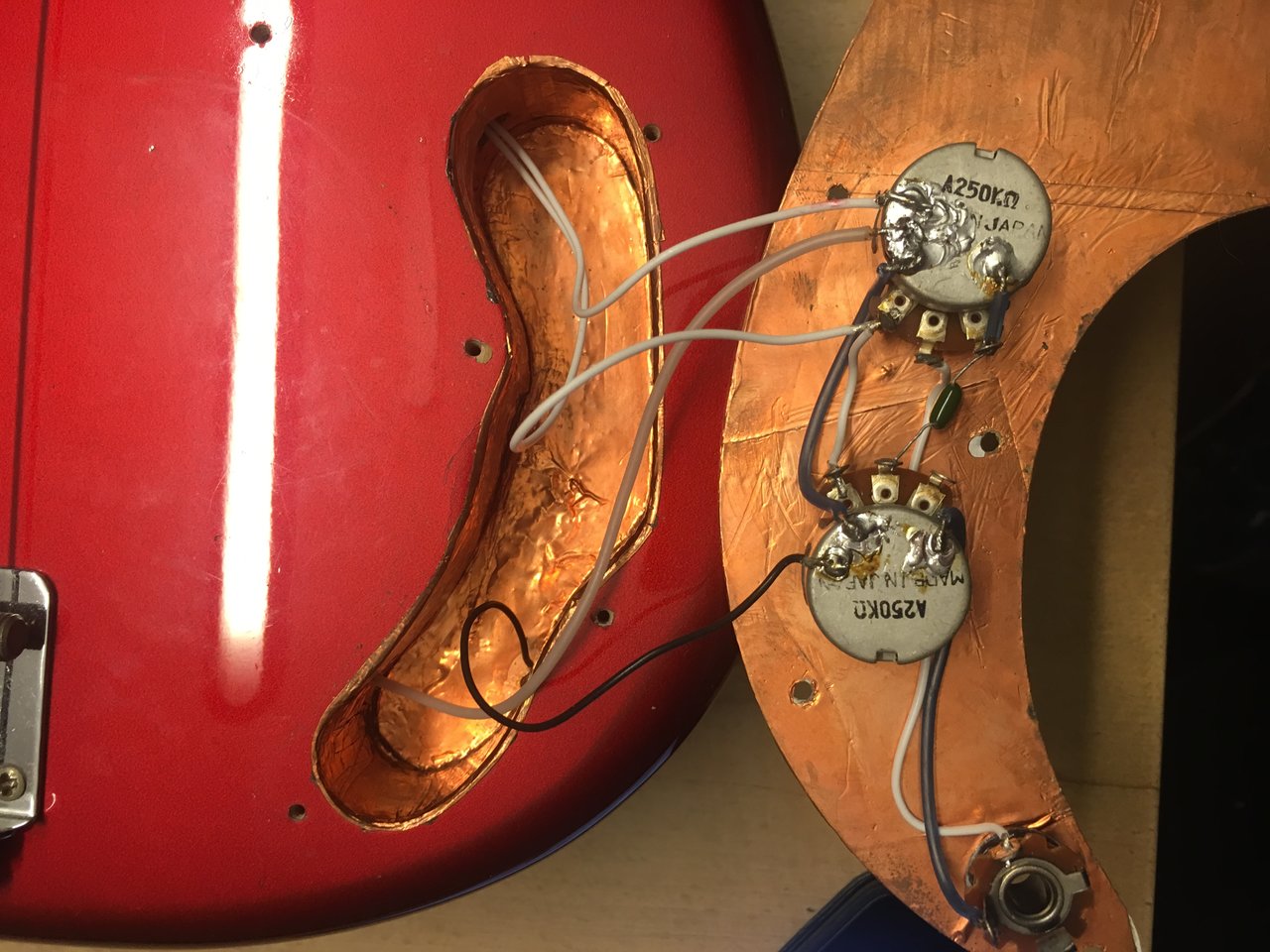

Heute sind die Tonerider bei mir eingetroffen. Ich bereite schon mal den Eingriff vor (d.h. definieren wo die Kabel genau hinkommen), damit mein Kumpel nur noch löten muss, denn so wenig Ahnung ich vom löten habe hat er von Verkabelung von PUsen.
Ich habe mir soeben die Sammlung von Bassschaltungen von @cadfael angeschaut und festgestellt dass die aus meinem Japaner, der wahrscheinlich modifiziert wurde, so nicht vorkommt (s Foto). Aber wie ich auch gelesen habe muss das nicht falsch sein. Darüber hinaus kommen aus diesem bass kein Millimeter Nebengeräusche weil das Elektronik Fach so gut abgeschirmt ist, was ich auf keinen Fall ändern möchte...
Gehe ich richtig wenn ich das schwarze Kabel ans Gehäuse des vol poti löte und das weisse an den rechten Aussenkontakt? Danke für eure Hinweise

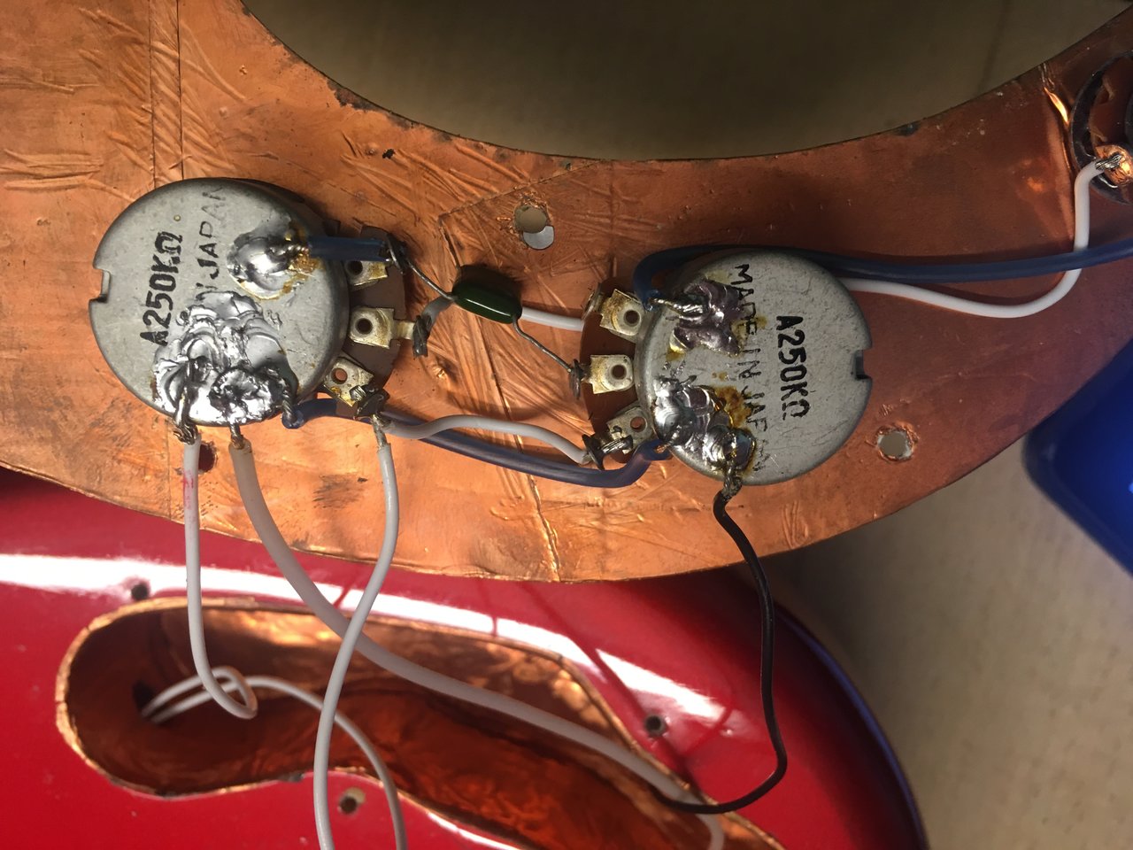

Hier noch ein foto auf welchem man die aktuelle Verkabelung besser erkennt...

Schwarz auf Gehäuse ist richtig. Aber das Weiße muss auf den linken Kontakt vom Volume. Natürlich wenn du so wie auf dem Bild drauf schaust.
Wenn mans so anschaut natürlich auf den linken. Ich mag links sowieso lieber als rechts;)
Reaktionen: Tornadone
  • #71
Man schaut aber auch in den Schaltbildern immer von unten auf die Potis. ;)

Wenn du aber die normal Precibedienung und -verhalten willst, dann würde ich mich an deiner Stelle an den Schaltplan halten. :bier:

Hi, halt dich einfach an die Vorgaben von Cadfaels Bassschaltpläne.
http://www.ak-line.com/medium/Bassschaltungen.pdf
Die hab ich gestern angeschaut. Am ähnlichsten ist die Schaltung meines bassses derjenigen des Mike dirnt Ps. Aber eben nicht exakt (bei mir gibts noch ein Kabel von potigehäuse auf potigehäuse, ich vermute zwecks masseverbindung, sowie eine erdung vom tonpotigehäuse auf die kupferfolie im Fach).
Ich hab von sowas leider keine Ahnung, deshalb brauch ich eure Hilfe: fällt euch an der oben abgebildeten Schaltung etwas auf? Würdet ihr es anders machen?
Wie schon geschrieben ist der bass absolut frei von Störgeräuschen, was natürlich toll ist. Aber er hat im Vergleich zu meinem zweiten P zu wenig Eier, er knurrt nicht, deshalb meine Idee es mal mit nem anderen PU zu versuchen. Aber das kann natürlich auch andere Ursachen haben ...
Edit: die oben beschriebenen unterschiede in der Schaltung (Masse und erdung) sollten eigentlich keinen Einfluss auf den Sound haben sagt mir mein Gefühl. Was meint ihr?
