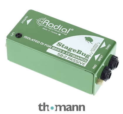

Hatte zuerst den im Sinn
  • #26
Radial wäre schon was edleres. Ein Klassiker neben der verlinkten Millenium DI-Box wäre noch die Palmer PAN 01.
Aber wie schon geschrieben wurde, hat der PA-Verleih sowas immer dabei.
  • #27
Der gt1b hat 2 ausgänge ja, das habe ich aber schon probiert.
Da kommt aber nicht das gleiche. Und wie du sagst werden stereo Effekte sowieso nicht benutzt.
Bei meinem GT-1B war das früher aber so. Stell den Ausgang mal auf Type Line/Headphones. Dann müsste links und rechts das gleiche rauskommen und das Signal sollte ohne Filter für evtl. Amps sein.
  • #28
Klar kann man auch viel mehr Kohle dafür ausgeben. Es geht auch noch deutlich teurer bis in den vierstelligen Bereich, wenn man denn will. Nur wozu ?
