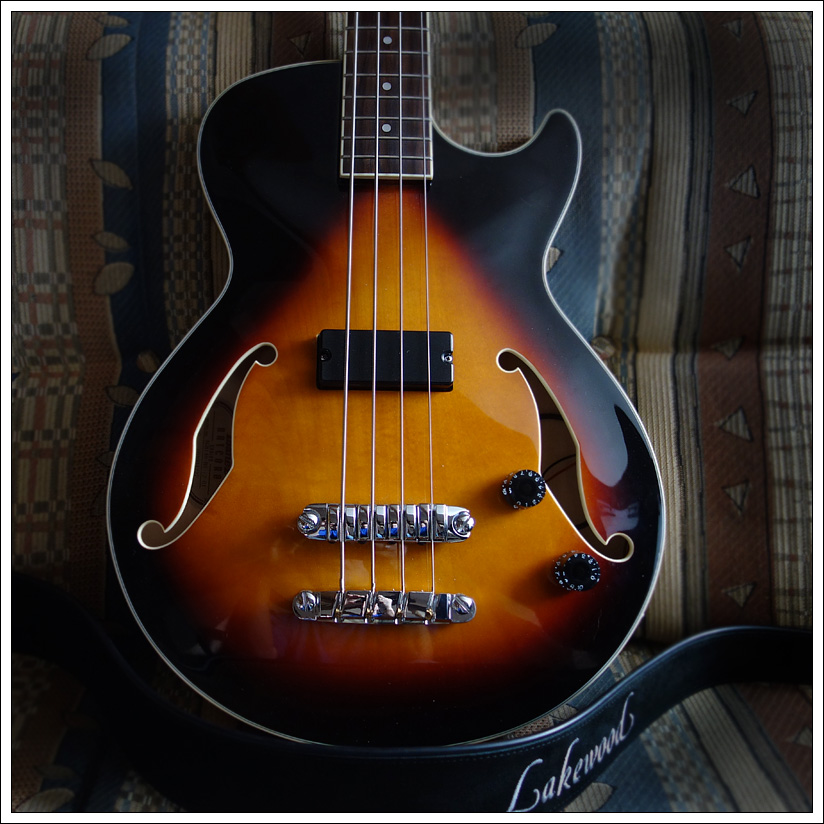

Da hast du eigentlich schon alle Register gezogen und es wundert mich, dass du noch Probleme hast. Ich habe über zehn Jahre fast nur Akustikbass gespielt (einen Boulder Creek ohne Gräten und einen Martin-Nachbau von Sigma mit Gräten) und fast immer hat das von dir genannte Trio die Feedbackprobleme gelöst - jedenfalls wenn ich nicht viel auf der Bühne rumgeturnt bin. Aber das macht man i.d.R. ja nicht beim Akustik-Gig.
Aber manchmal..., da klappts einfach nicht, da gibt's Wechselwirkungen zwischen den Instrumenten. Bass regt die Cajon an die wiederum den Bühnenboden anregt, der regt die Klampfe an die wiederum den Bass anregt. Booooooooooooooom. Da hilft nut Lowcut auf alles.
Oder (das war dann meine Lösung): Ein Semi-Akustik, der für alle Fälle mit dabei ist. Passt auch gut ins Akustik-Bild und macht Spaß.
Ich habe diesen hier und kann ihn empfehlen:
Ist ein Ibanez Artcore 140 mit Häussel Soapbar.
