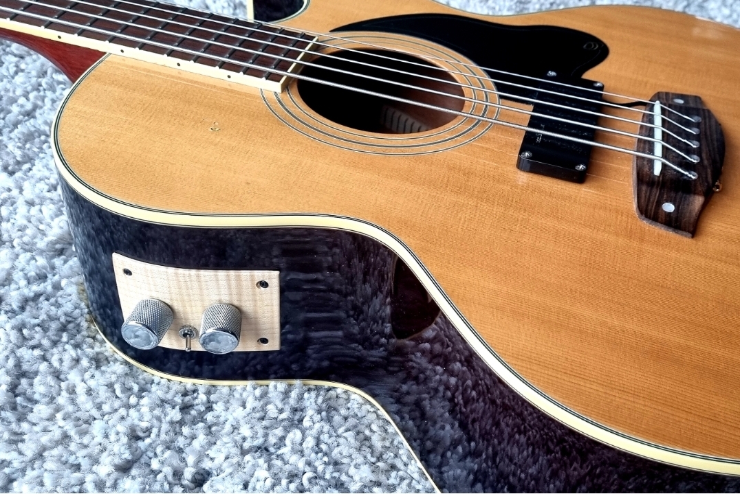

Klar, bin ich zufrieden. Für den geplanten Einsatz passt das. Dass der Bass mit den Saiten und fretless nicht so klingen kann wie mit Bünden und Bronzesaiten ist logisch. Dafür scheint er bei hoher Lautstärke nicht mehr zu koppeln und darum ging es mir ja.
Die Soundschnipsel habe ich nur reingestellt um zu zeigen dass Bauschaum nicht automatisch zu einem schalltoten Instrument führen muss. Ich finde der hat immer noch genug Sustain.

Den Feedbackbuster (Gummideckel) hab ich natürlich drauf. Hilft auch etwas.
Das Aufschwingen einzelner Saiten oder Töne bekommt man mit dem Notchfilter vom Fishman in den Griff wenn es nicht zu laut wird. Es ist die Decke die alles einfängt und auf den Piezo überträgt. Deshalb auch meine Frage nach dem ausstoßen.

Ich habe einen Ortega Akustikbass mit LaceSensor PU und Schalltechnik_04 NE_04 EQ als P
Magnetischer Pick ist meine letzte Option. Habe ich mit dem Buchseneinbau schon vorbereitet.
Hast du den Bauschaum wenigstens in eine Tüte gespritzt oder "pur"?
Pur, ich wollte ja die Verbindung von Decke und Boden
Da half dann manchmal auch ein freundliches Wort an den Gitarristen, die Tiefmitten etwas zu filtern.
Ist auch ne Möglichkeit, aber dann hat der auch nicht mehr den Ton den er gerne hätte. Ich muss das Problem bei mir lösen.
Warum hätte er weniger haben sollen? Wenn du die Decke "versteifst", sollte er eher mehr Sustain bekommen, da die schwingende Decke den Saiten nicht mehr so stark die Schwingungsenergie klaut. Im Gegenzug ist der Bass wahrscheinlich akustisch leiser geworden, was aber in deinem Fall egal ist....
Genau so ist es, Sustain hat sich wesentlich verlängert und er ist akustisch leiser. Ist aber für mich okay.
Wenn du so einen eher bodenständig-ländlichen unpluggeg-Look willst, stopf halt Heu rein. 😉
Oder mach dir einen Solidbody aus einem alten Scheunentor.
Witzig, aber nicht hilfreich. (Ja ich weiß, hier ist Bassic)
Wenn man Resonanzen gezielt töten will, gibt es diese selbstklebenden Bitumenplatten, die so 2-3mm dick sind.
Ne gute Idee. Hätte ich das früher gewusst, hätte ich erst mal das versucht.
Ich lasse jetzt erst mal alles wie es ist und warte die Probe am 30. ab. Raum mit 23qm, Telecaster am Röhrenamp, Mapex Drumset, Bass-Fishman-Peavey Tour Transe-15er Markbass. Wenn das funktioniert, reicht es für "akustisch" allemal. Wenn nicht, kommt ein Magnetpickup rein.
