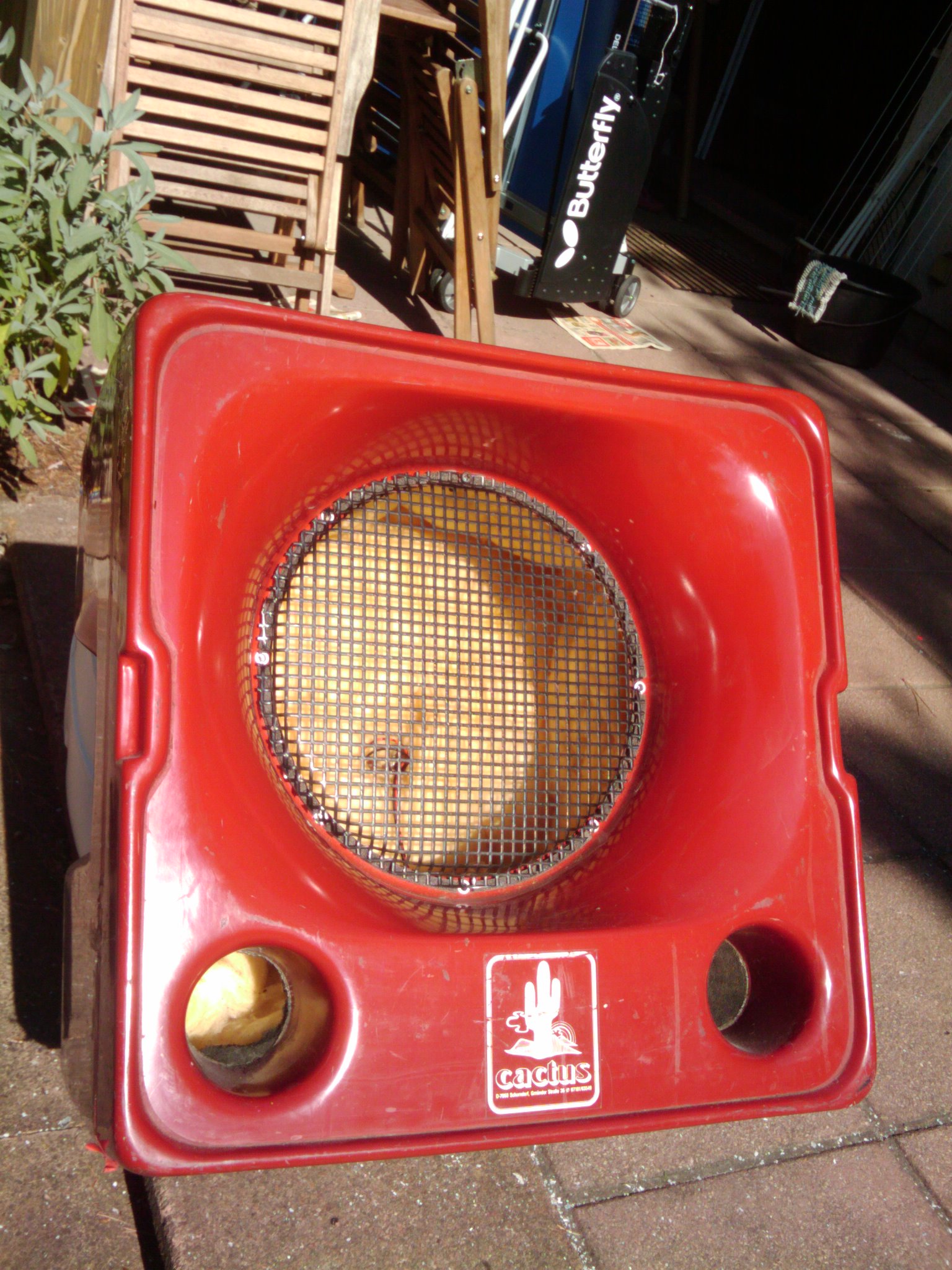

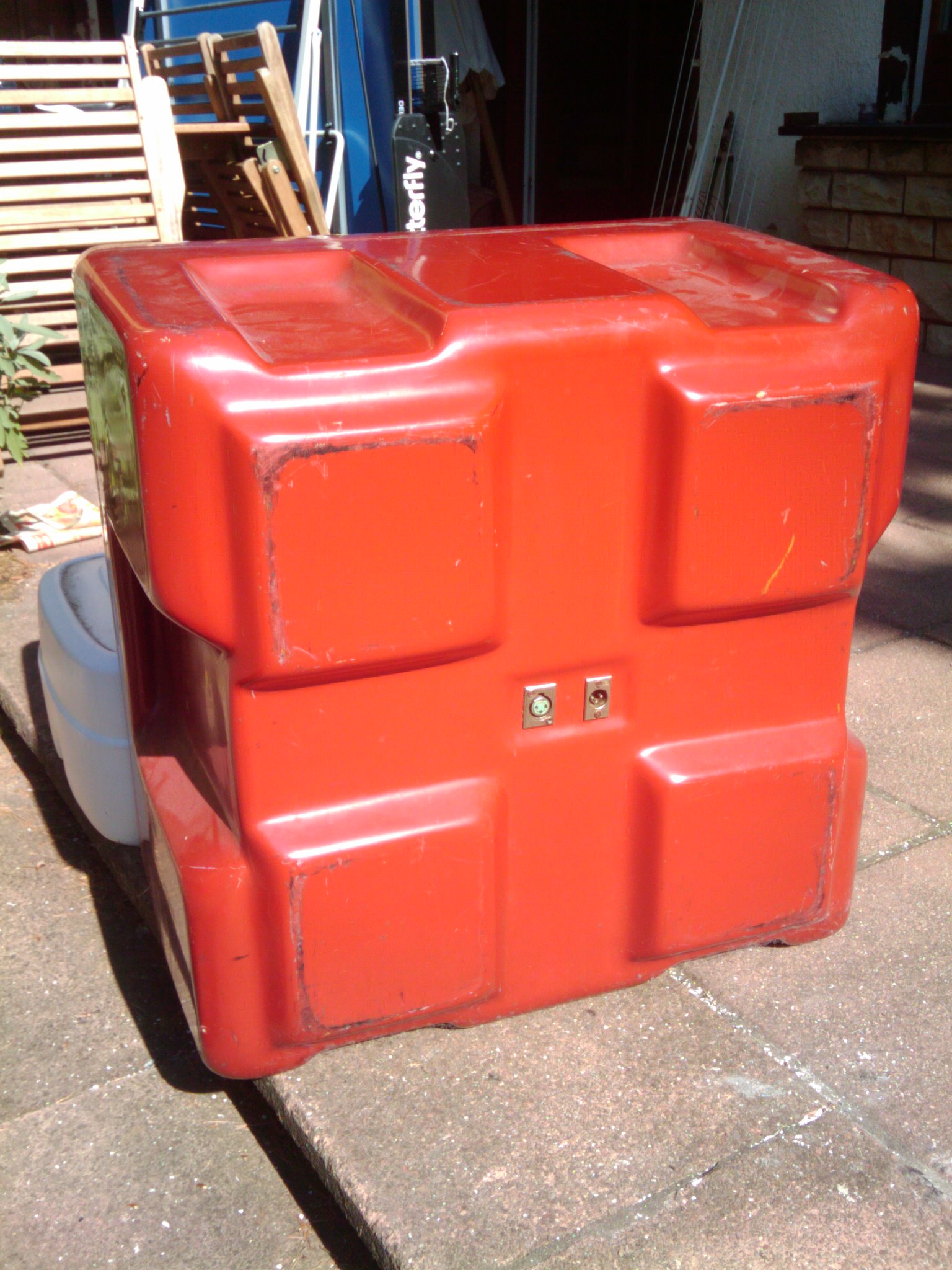

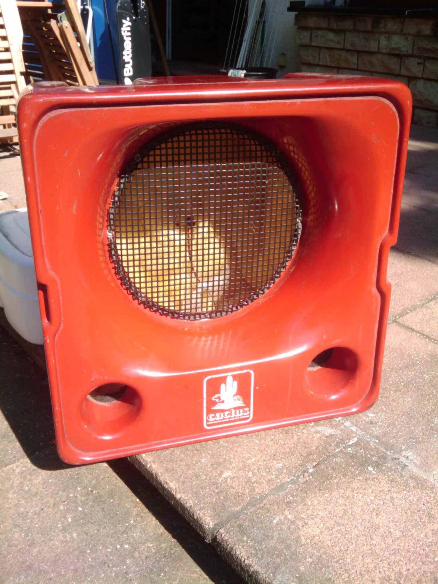

Schön, dass die "Rote" so viel Anklang findet! Für die ganz Ungeduldigen - obwohl: die gibts ja unter Bassern überhaupt nicht! - hier ein paar Fotos von der Box, bevor der Otto sie so schön gemacht hat, wie sie jetzt ist. Ich hatte sie bei ebay ersteigert, weil sie so kultig aussieht. Weil ich aber einfach zu viel Zeugs hatte, habe ich sie in gute, fürsorgliche Hände abgegeben: Otto. Und wie man sieht, hat sie es sehr gut bei ihm. Er hat sie vom Dreck des Tourlebens gereinigt und ihr ein würdiges Innenleben verpasst. Und von 'nem SAM gefüttert zu werden, das hat schließlich auch nicht jede Bassbox! Ich hoffe, ich krieg' die auch mal zu hören!!!

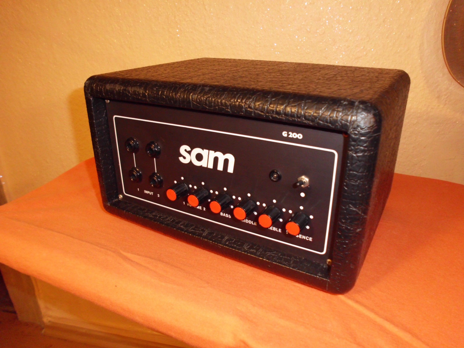

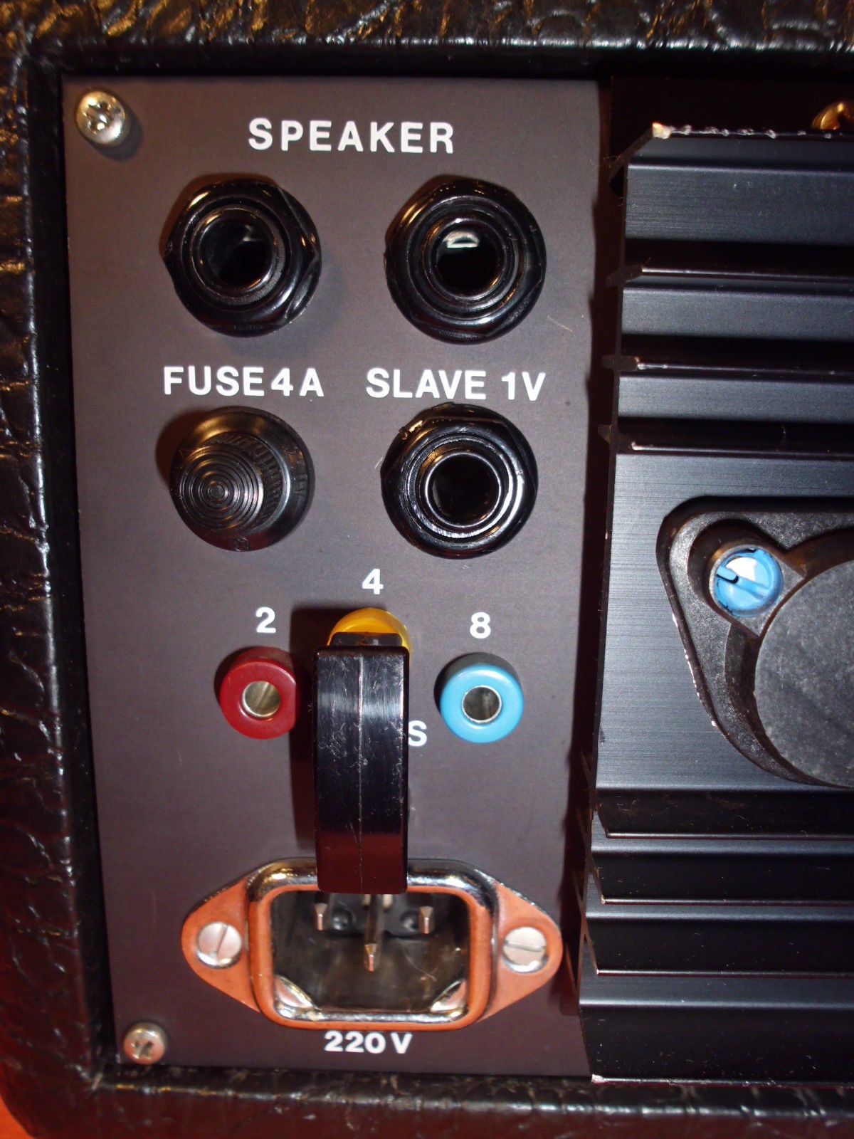

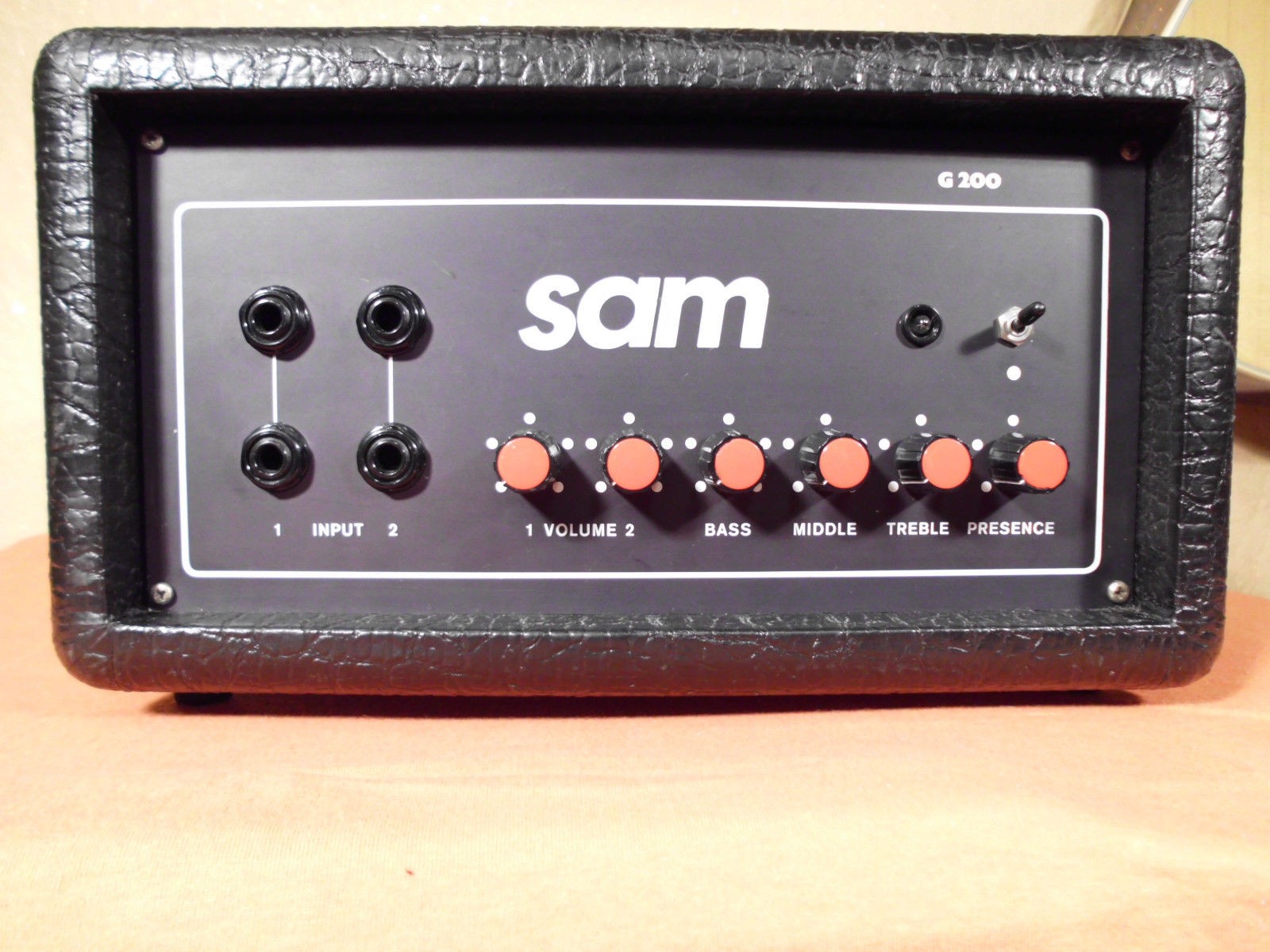

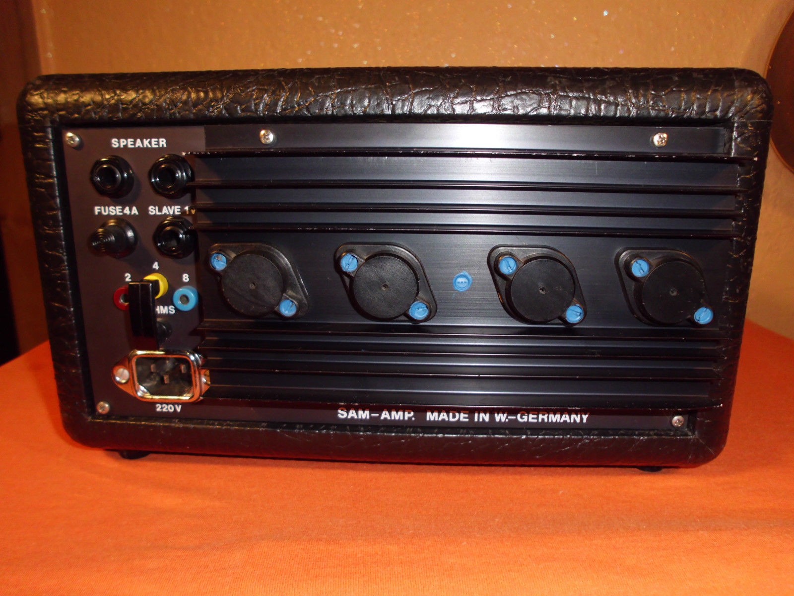

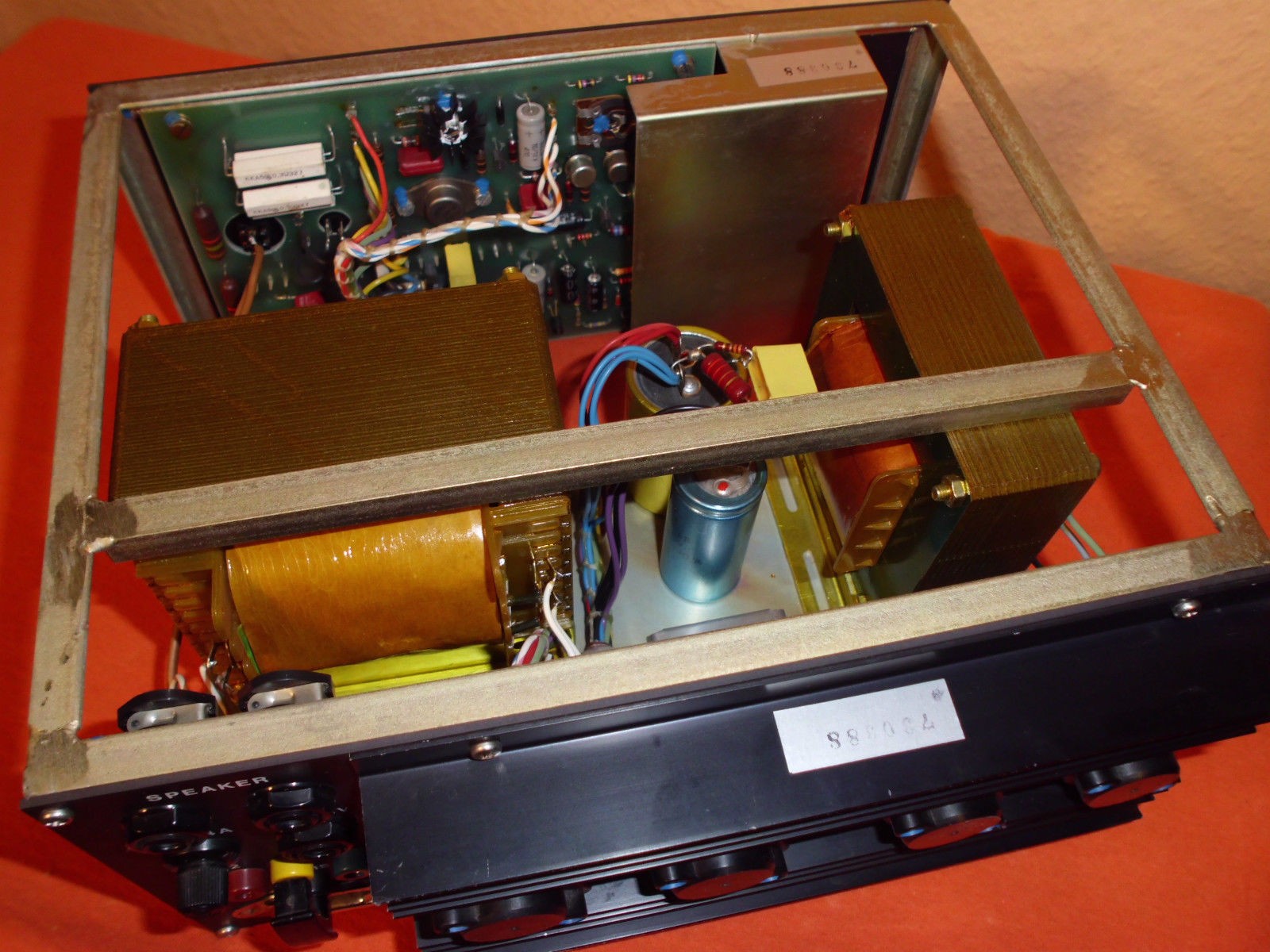

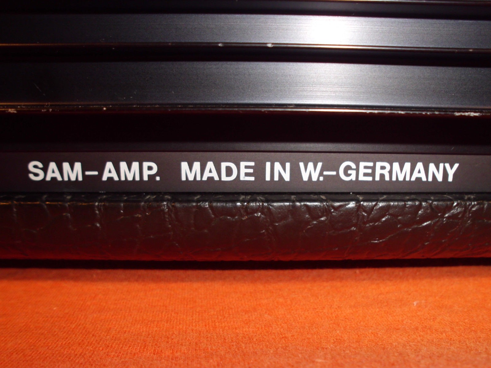

Für alle Interessierten noch ein paar SAM Fotos - allerdings nicht von meinem, der hat zusätzlich einen (sehr praktischen!) Griff auf der Oberseite!
Reaktionen: Ray Mahogany und Jo.
  • #31
Aber meiner sieht - bis auf den (sehr praktischen!) Griff identisch aus!!!

Die wurden nun mal für die Ewigkeit gebaut!!!
Meiner sieht auch nicht schlechter aus - nur hat er oben einen nachträglich angebrachten (sehr praktischen!) Griff!
Ich mache demnächst noch ein paar Bilder von Amp und Box!

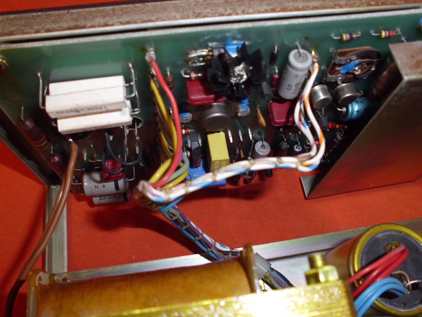

Wenn ich mir das Innenleben mit dem Aufbau, den Wickelgütern und den anderen elektronischen Bauteilen so anschaue, könnte der damals bei uns in der Lehrwerkstatt gebaut worden sein. Jedenfalls sah unser "Privatpfusch" damals bei uns in den 80ern mit selbstgeätzten Platinen ect.pp. auch immer sehr ähnlich aus.
Auch das Zusammenbinden der Kabelbäume mit Wachsband habe ich damals noch gelernt (kann es aber nicht mehr)

...kann mir vielleicht jemand erklären, warum ein Transistoramp zwei fette trafos drinhat?
  • #37
ich kenne die Schaltung nicht, aber es ist durchaus möglich das Endstufe und Vorstufe mit allem Drumherum separate Trafos haben.
Bei vielen "normalen" Amps wird das mit einem Trafo und mehreren Sekundärwicklungen gelöst.
Ich denke mal, hier nicht.
  • #38
Nix separate Trafos für Vor- und Endstufe, es ist tatsächlich ein Ausgangsübertrager! Das war in den späteren 60ern bei Aufkommen der Transistor-Leistungsverstärker nicht unüblich. Wenn ich mich recht erinnere, hatte mein Schaller V50 auch einen Ausgangsübertrager - und mein Vox Foundation wohl auch, wie man an dem T2 hinter den 2N3442 Endtransistoren sehen kann:
http://www.voxsupreme.org.uk/images/schematics/closeups/jmi_def_found_power.jpg
Im Internet kann man darüber auch etwas finden, z.B. hier:
http://www.hifi-forum.de/viewthread-108-12273.html
  • #40
Nix separate Trafos für Vor- und Endstufe, es ist tatsächlich ein Ausgangsübertrager! Das war in den späteren 60ern bei Aufkommen der Transistor-Leistungsverstärker nicht unüblich. Wenn ich mich recht erinnere, hatte mein Schaller V50 auch einen Ausgangsübertrager - und mein Vox Foundation ganz sicher!
würde sogar Sinn machen bei dem Umschalter der Brücke für die verschiedenen Lautsprecherimpedanzen.
Dann hat das Ding nämlich immer seine volle Leistung, egal welche Impedanz man anschließt. Auf soetwas wird sicher aus Kosten- und Gewichtsgründen heutzutage verzichtet.
