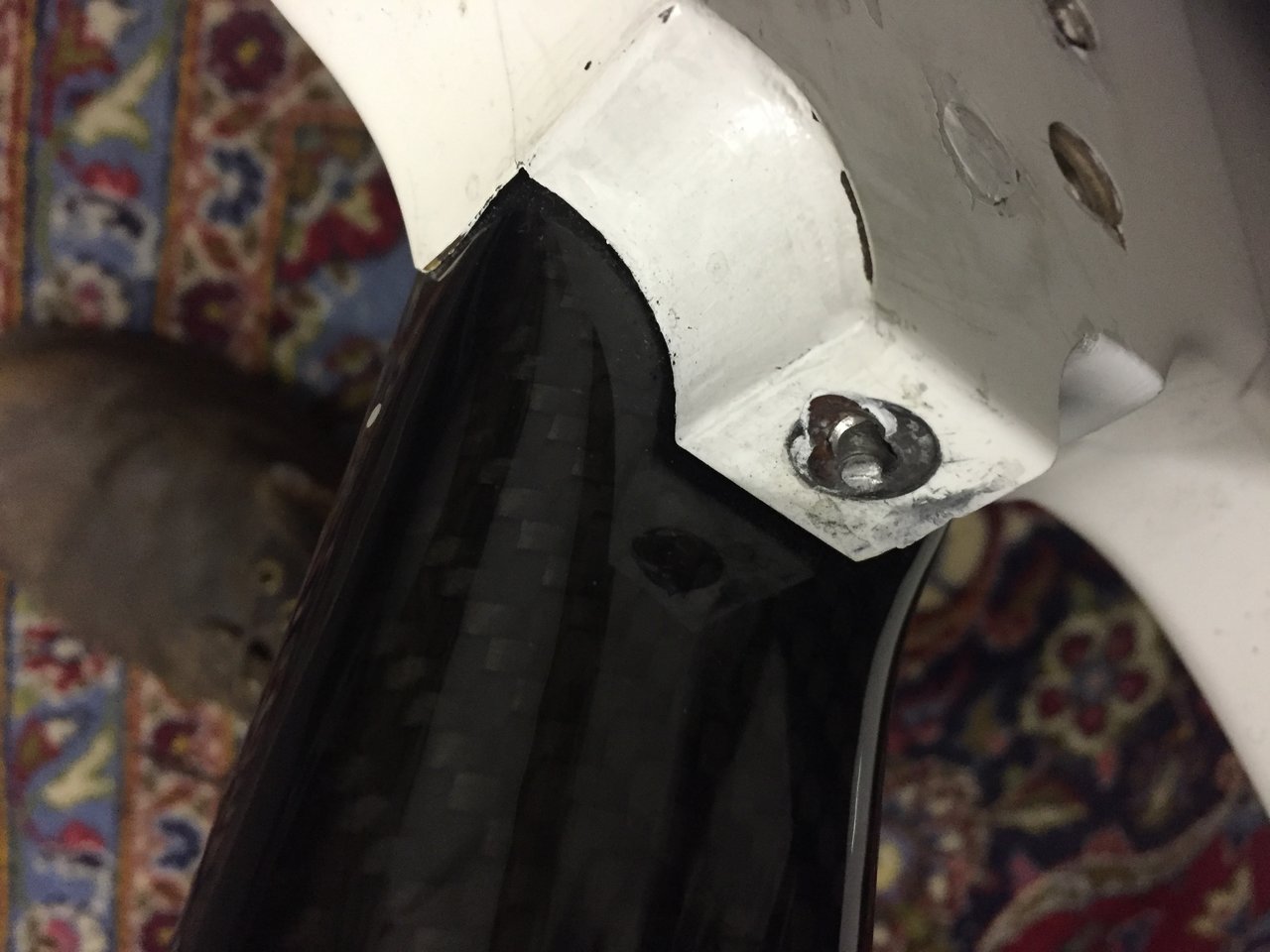

Bei mir auch!
Schraube abgebrochen in der Probe vorgestern. Grrrr!:bang:
Sauärgerlich, war die Scharube doch eine Spezialanfertigung meinerseits...:-/:
img_2396-jpg.128158
Die werde ich wohl kaum wieder rausbekommen, bei dem kümmerlichen Rest, der da noch rausschaut...:rolleyes: Das Holzgewinde dürfte sich ordentlich wehren... any ideas?

Ciao @BassTart
was ist mit einem kleinen Linksausdreher? Geh mal zum Schlosser oder in eine gute Autowerkstatt.
Alternativ in den Schraubenrest einen Schlitz dremeln und versuchen rauszudrehen.
Die Bullenmethode wäre komplett ausbohren und dann den Schaden im Holz reppen -> nur wenns nicht anders geht, denn da wird viel Holz kaputt gehen.

  • #2.876

Bei mir auch!
img_2396-jpg.128158
wenn ich irgendeine idee hätte, was man auf dem oberen bild sieht - oder sehen soll...

  • #2.878
Mit nem Hohlbohrer, den man sich notfalls mit ner Schlüsselfeile aus nem Stück Messing- oder Alurohr selbst herstellen kann, nicht ganz so viel (die Idee stammt nicht von mir...)

  • #2.879
Buonasera @claudio :bier:
Ciao @BassTart
No way... das ist M4, also winzig. Das Holzgewinde ist allerdings zum Zusammenschrauben von Dachstühlen geeignet, hält also recht gut!;-)

Das befürchte ich, denn
[QUOTE="4low, post: 16693551, member: 72432"][ATTACH]269556[/ATTACH][/QUOTE]
geht nicht, da sich Carbon nicht umweltgerecht verbrennen lässt.:D

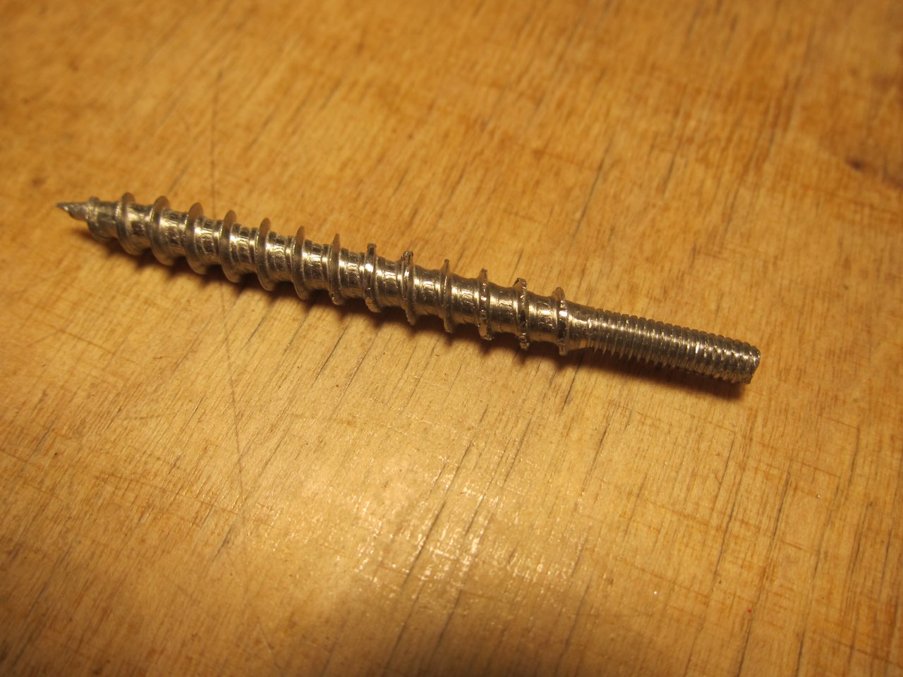

[QUOTE="alice d., post: 16693558, member: 17367"]vorsicht: ich bin blond!
wenn ich irgendeine idee hätte, was man auf dem oberen bild sieht - oder sehen soll...[/QUOTE]
Du sieht: Eine Edelstahl-Spax, die ich geköpft habe, um ein M4-Gewinde aufzuschneiden um meinen Gurtpin draufschrauben zu können:
[IMG]https://www.bassic.de/attachments/img_2395-jpg.128157/[/IMG]
Der hatte nunmal ein M4-Gewinde. Wenn ich das nochmal mache werde ich ihm mindestens ein M5 verbassen.">

Ciao @BassTart
es gibt Linksausdreher bereits ab M3, einfach keine Chinaware kaufen, besser Besseres leihen ;-)
