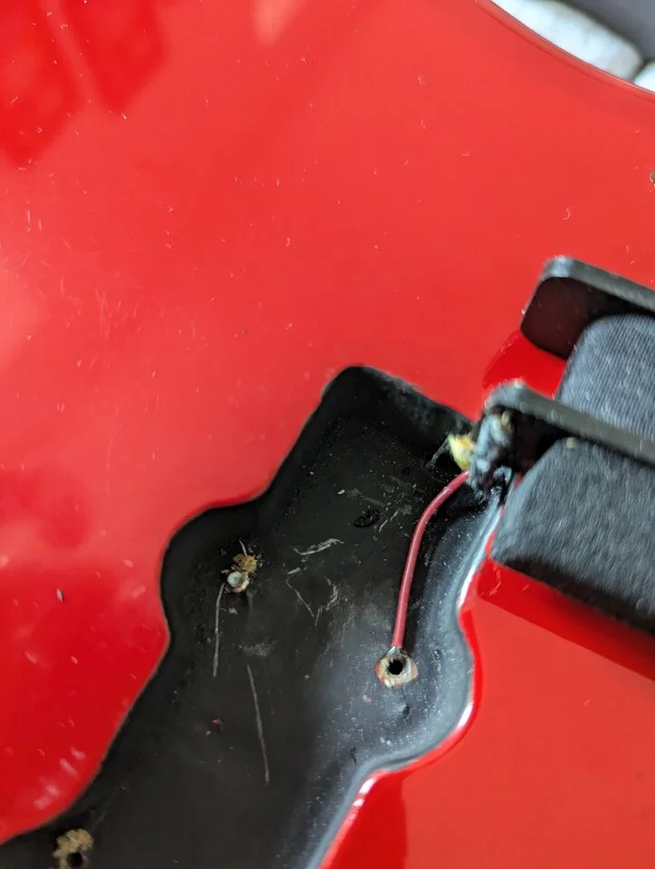

  • #6.550
keine günstigen Schrauben mehr bei Amazon kaufen! Uff... 🫣
Wer teilt mir nun die einfachste Lösung mit?

  • #6.551
Schwierig.
Eine "scharfe" Wasserbumbenzange wäre die Waffe meiner Wahl. Ggf. ringsum etwas Holz abstechen, damit du mehr zum Greifen hast.
Wenn du merkst, das geht nicht: Sofort aufhören und zu jmd. gehen, der Handwerker ist; nicht noch den letzten Stumpen rundlutschen!
Reaktionen: Fab1983 und hui
  • #6.552
Mit einem Dübelbohrer drum herum bohren, mit Spitzzange rausbrechen und mit entsprechendem Dübel das Bohrloch verschließen.
Neues Schraubenloch bohren und vor dem Einschrauben die Schrauben mit Seife schmieren.

  • #6.553
Am abgerissenen Schraubenkopf ausprobieren, ob Sekundenkleber klebt. Dann eine Schraube mit abgesägter Spitze ankleben und vorsichtig herausdrehen.
Reaktionen: meisenknoedel und Fab1983
  • #6.554
Und wenn das nicht geht, jemanden fragen, der eine Ständerbohrmaschine hat und ein kleines Loch (bei 1mm anfangen) in das abgebrochene Stück bohren (wenn's geht). Dann mit 1,5mm weitermachen (ich kann jetzt nicht sehen welchen Durchmesser die Schraube hat). Dann einen Bohrer nehmen, entfetten und anschleifen, mit JB-Weld oder ähnlichen Epoxykleber bestreichen und in das ausgebohrte Schraubenstück stecken/drehen. Nach dem Aushärten mit einem Bohrfutter oder einer Zange herausdrehen und Bohrer und abgebrochenes Stück Schraube wegschmeißen.

  • #6.555
Ganz lieben Dank für alle Hinweise! ✌️
Ich werde ihn die Tage mal zu meinem Bruder bringen, benötigtes Werkzeug ist vorhanden und dann schauen wir mal, wie wir es hinbekommen.

  • #6.557
Das hier funktioniert super. Gibt's bestimmt auch woanders.
Ansonsten mit einem Metall-PUK-Sägeblatt einen Schlitz in die Schraube schneiden und mit einem Schraubendreher herausdrehen

  • #6.560
Mit dem Lötkolben die Schraube erwärmen, irgendwann wird die locker,
...dumme Frage: die Schraube dehnt sich aus, wenn sie warm wird. Man muss sie also wieder abkühlen lassen, bevor sie locker wird, oder?
