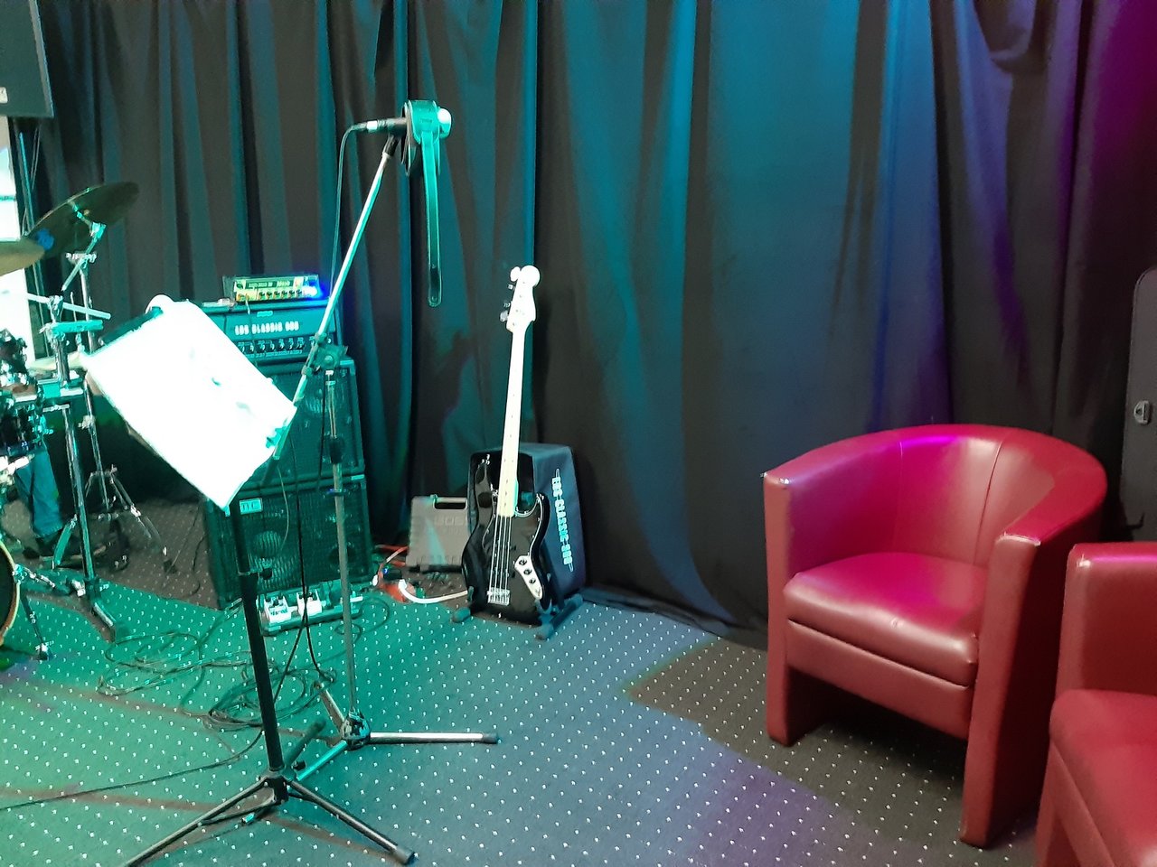

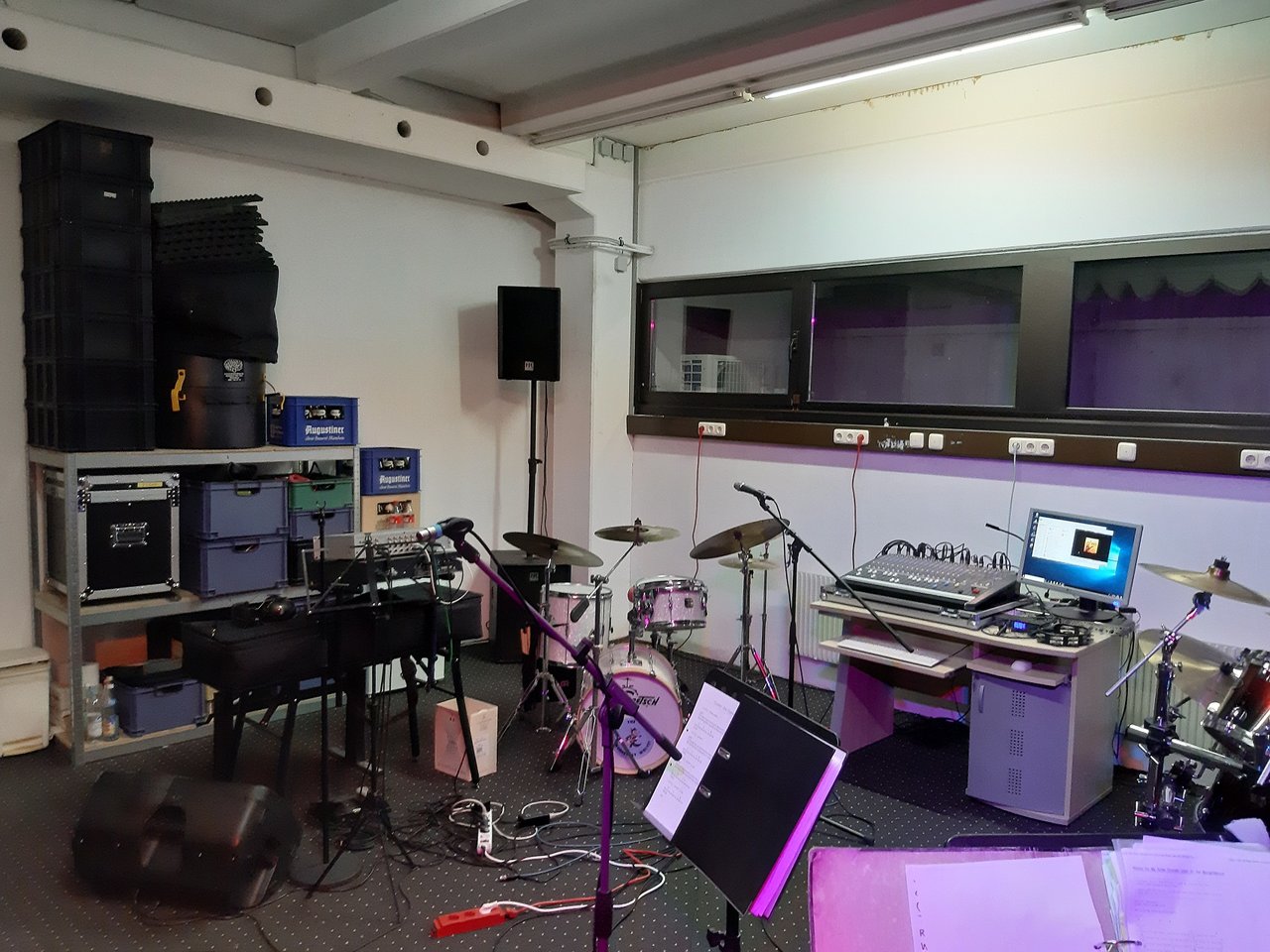

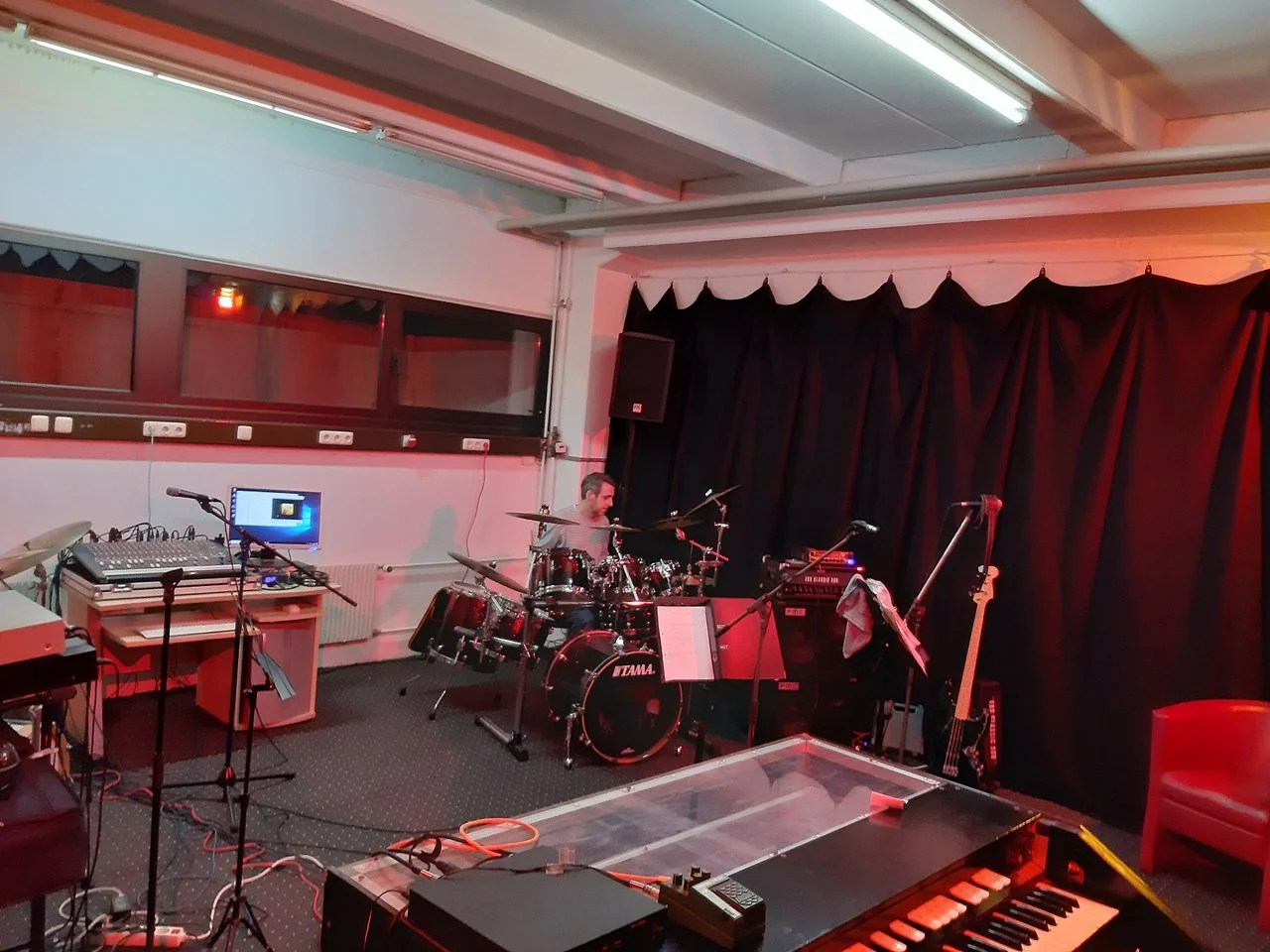

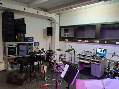

Wir haben im vergangenen Jahr einen ursprünglichen Lagerraum im Untergeschoss/Souterrain eines Bürohauses (Deckenhöhe 3m, Betonboden und -Wände, 3 halbhohe Fenster) in einen Proberaum umgebaut (für 2 Bands)
Weil der Raum ursprünglich viel größer war, haben wir eine Zwischenwand im Trockenbau-Stil eingezogen … auf den Boden kam ein 3 cm dicker Teppichboden aus dem Fachmarkt nebenan … an zwei Wänden hängen Molton-Vorhänge (10 cm Abstand zur Mauer), vor der dritten Wand steht ein Regal mit Koffern Kisten, Schlagzeug-Taschen … in zwei Raum-Ecken haben wir jeweils 2 Müllsäcke gefüllt mit Steinwolle-Matten platziert als "Bassfallen" (hinter den Vorhängen) …
Es ist zwar immer noch ein ganz leichter Hall vorhanden, aber nachdem der Nebenraum ebenfalls bezogen worden ist (Serverraum einer Computerfirma), ist alles unproblematisch … deshalb haben wir auch bzgl. der Fensterfront und der Decke vorerst nichts unternommen …
