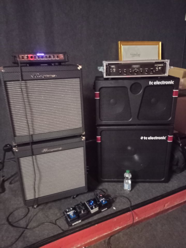

  • #2.122
Da isser. 😉

  • #2.125
Ja, das ist einmal die PF 210 HE und einmal die PF 115 HE.
