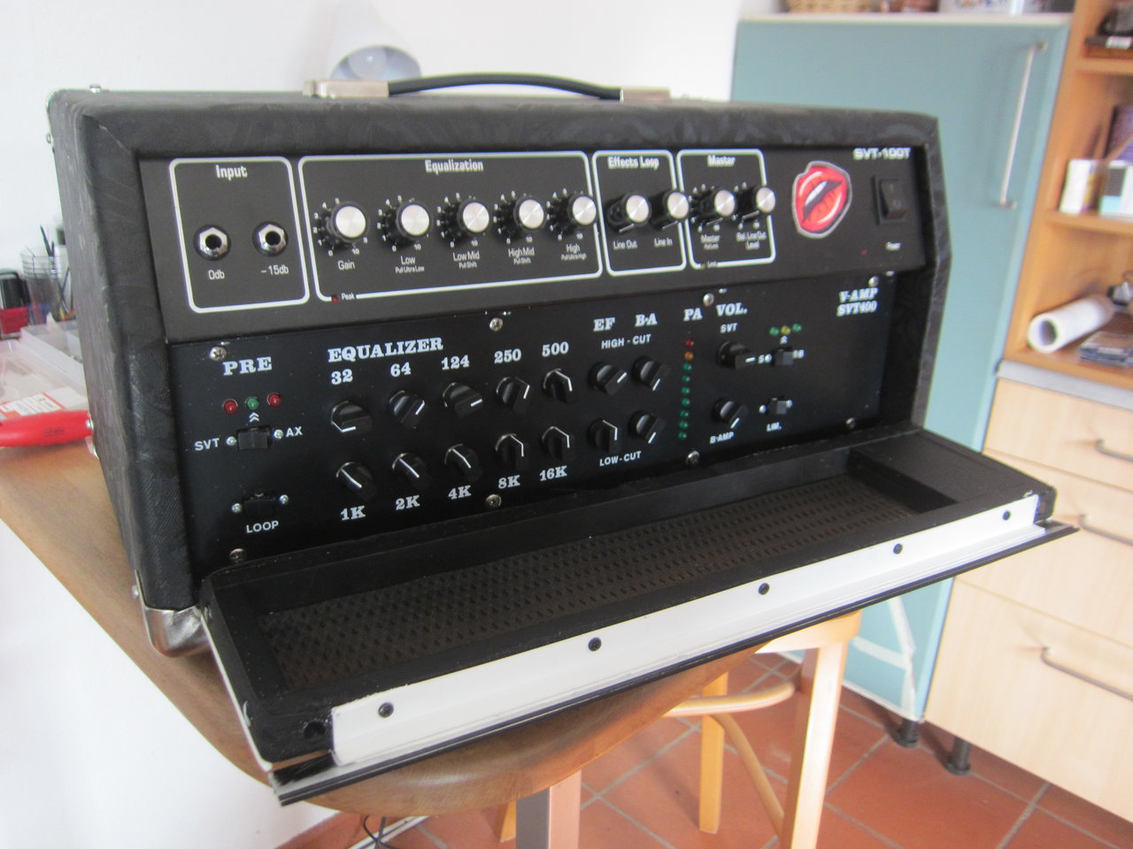

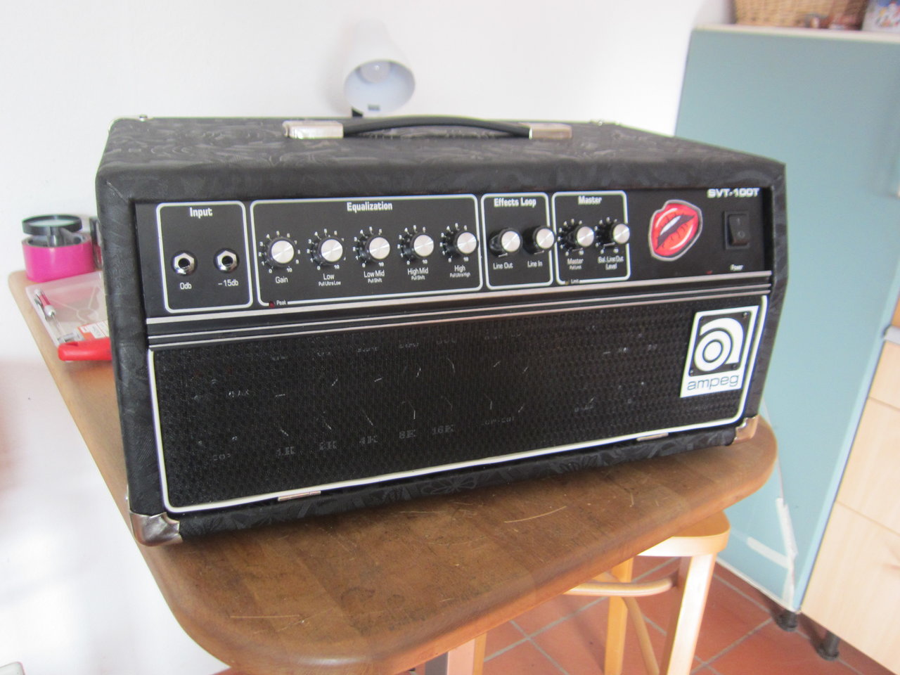

  • #2.106
.... bin ich hier bei Ampeg richtig ?
das war mal ein svt 100 t .....
.... ich hab den dann bissi erweitert und eine 400 watt endstufe eigebaut ..... und weil ich nicht wollte , das man die ganzen knöppe sieht , hab ich die " versteckt "

  • #2.108
Uih… was ist das denn für ein Amp (Der zusätzlich eingebaute) V-Amp SVT400? Ist der von Ampeg selbst oder etwas anderes. Im Netz habe ich nichts dazu gefunden.
  • #2.109
ja das ist schon ein heftiger Umbau
Die "Basteleien" von @Bass-Zicke habe ich im eigenen Thread intensiv verfolgt.
Alle Achtung kann ich da nur sagen; massiv zeit-intensiv und hohes Niveau, auch von der mechanischen Ausführung.
Respekt!

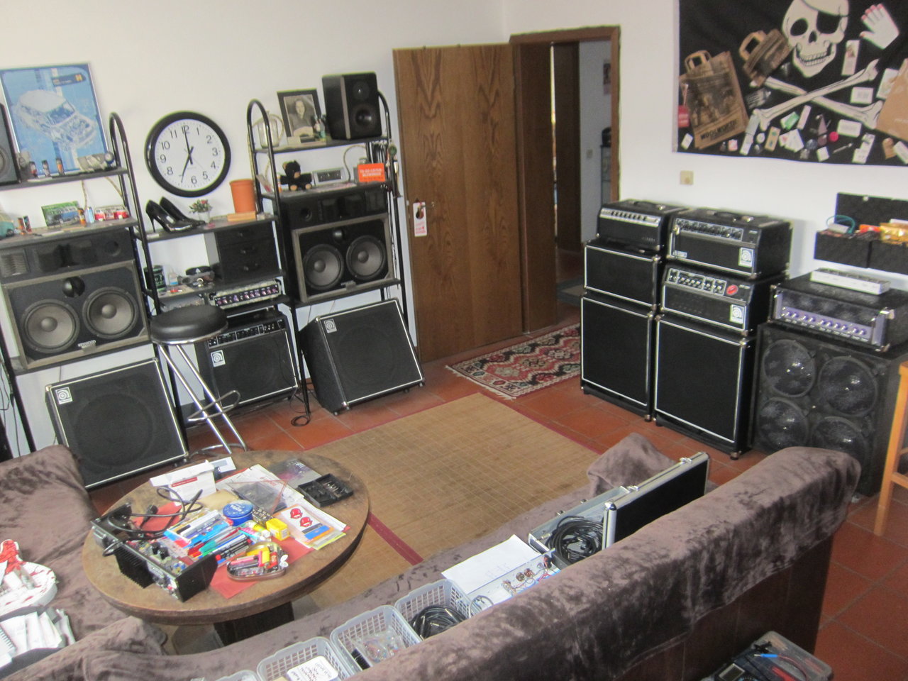

  • #2.110
.... der svt 400t teil ist selbstgehäkelt , den gibts nicht zu kaufen .
ja , der svt 100 t war ein combo ....... der blieb nach dem umbau ohne amp übrig , da hab ich dann ein repariertes svt 15 t amp chassis ( baugleich ) eingebaut , schöner übungsamp fürs zimmerchen :
im nebenzimmer steht dann der " rest " , wobei dort nicht ein einziger originaler Ampeg bei ist ..... na gut , der ba 115 t ist fast original , da hab ich nur den aux eingang regelbar gemacht und den lautsprecher über ein terminal steckbar gemacht :
.... auf dem tisch liegt noch die 100 watt endstufe des svt 100 t .
Reaktionen: lordbasstard, bassocksky, Funbasser und 4 andere
