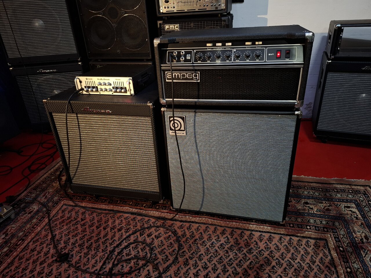

Obwohl ich mit dem V4B und er 212 sehr zufrieden bin und nie bereut habe, den SVT und die 810 verkauft zu haben, hab ich mir MANCHMAL mehr BUMS untenrum gewünscht. Nun bin ich an zwei 210 Pro geraten, denen ich nicht widerstehen konnte... erster Eindruck: SEHR befreidigend. Bin gespannt, wie sich das in der nächsten Probe (leider erst im Mai) anhört (und vor allem auf das Gesicht unseres Gitarristen, der den Kühlschrank immer GEHASST hat...)
Hättest Du nicht auch einfach ne zweite 212er nehmen können? Optisch passend...
  • #4.499
Stimmt, hab ich lange überlegt. War mir aber (für einen eigentlich unnötigen Spleen) zu teuer (gibt's ja auch praktisch nie auf dem Gebrauchtmarkt, und wenn, dann nicht "in der Nähe").
Ich find die Optik so auch recht charmant ;-)
