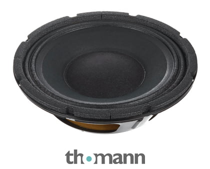

Die Sache ist die: Ich habe jetzt soOo oft gelesen, dass die kleinen SVT-210AV medium duty-Boxen sind, dass ich es irgendwann geglaubt habe. In den geschlossenen Gehäuse muss doch ein enormer Druck sein. Wenn man da jetzt noch fettere Speaker einbaut, stört das nicht das Raum-Zeit-Kontinuum?!?! :D
@lazarus_04 soll ich es wagen oder denkst du, dass das Quatsch ist?! :popcorn:
Wenn man die vertikale 410 aus dem Video betrachtet, ist das Volumen bei dieser Box auf 210 gekürzt auch nicht viel größer als das der 210av.
Ich glaube auf Talkbass haben einige diesen Austausch vollzogen.
Die China-Chassis der 210av gehen frequenzmäßig bis 7khz, die der sc10 bis 4,2KHz. Das hat mich immer etwas abgehalten. Aber eigentlich sollte das für ausreichend Höhen auch reichen.
