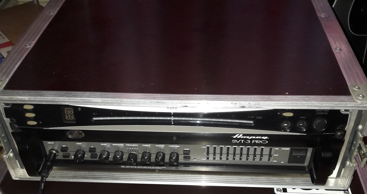

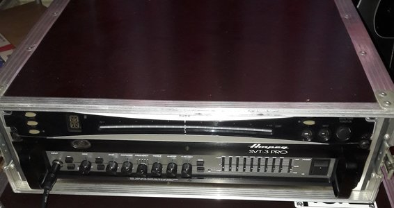

Vielleicht kann mir einer von euch ja helfen.
Was würde ich auf dem Gebrauchtmarkt für einen Ampeg SVT-3PRO (Made in USA) so in etwa bekommen?
Mit neuen Röhren und Check vom Fachmann.
Das Teil ist auch sonst in sehr guten Zustand und war nur im Rack.
Siehe Anhang
