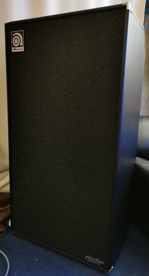

Am Mittwoch habe ich die 810AV an den Proberaumnachbarn verkauft und gestern habe ich die Heritage von @Horst Sergio abgeholt. Dass die AV 7kg schwerer sein soll, kann ich nicht unbedingt bestätigen! Gewogen habe ich sie nicht, aber gefühlt besteht da kein Unterschied!
Kein Foto, keine Box:

  • #2.574
Ich habe sie nur kurz am Bassman ausprobiert, aber auch da klingt sie super! Erster Eindruck: sie wirkt lebendiger als die AV und ist obenrum etwas weniger präsent, weshalb angezerrte Sounds besser kommen. Der Unterschied kommt mir nicht sooo gewaltig vor - er ist aber definitiv vorhanden! :great:
Ich bin sehr gespannt auf die nächste Bandprobe!
