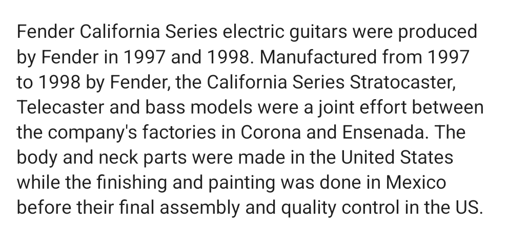

Ein Fender Precision Special California Series oder so, also der Body und das Pickguard 😂
Hals ist RGI Alu, PUs DiMarzio DP irgendwas, Brücke Hipshot, ...
Edit:
Precision Bass Special California Series, etwa das was hier steht:
Der Original-Hals hatte eher Jazzbass Format. Der Bass begleitet mich schon lange, hatte mal nur Preci-PUs und nix im Jazzy-Loch; hatte mal einen Preci-Hals, mal einen Jazzy-Hals mit dunklem, hartem Fretboard, ... diverse PUs, verschiedene Brücken, ... schon ewig mit Flats (zuerst Pyramid, dann eine Nummer weicher als die Jamersons, jetzt die Steve Harris). Die PUs sind DiMarzio DP126.
Original-Hals und -Brücke hab ich noch, der Rest ist mit der Zeit verschwunden.

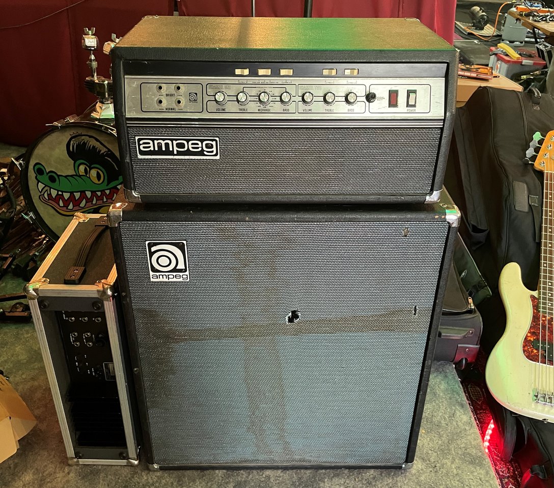

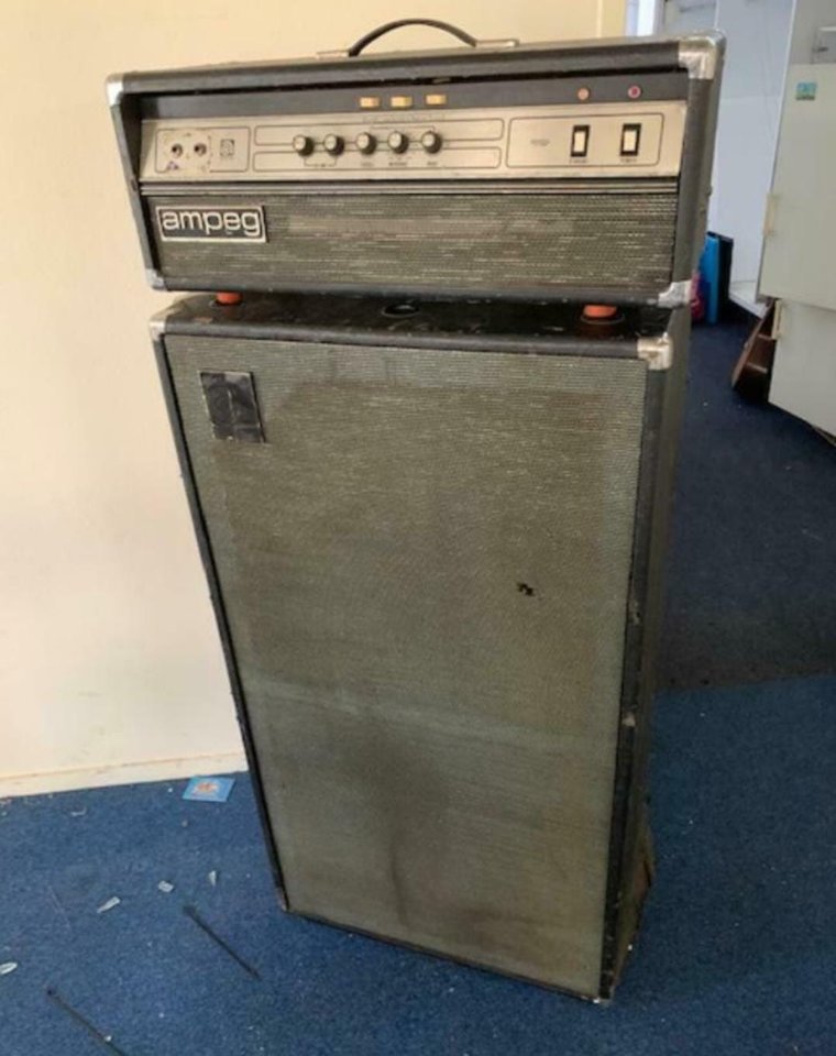

Neben dem alten V4B ist jetzt auch ein alter SVT 300 bei ebay klein.
Das V4B Stack finde ich megacool. Da ich aber weiẞ wie groß und schwer das alles ist, erfreue ich mich nur über die Bilder.😉
  • #2.596
Beide weg. Das muss was für starke Männer sein.....
