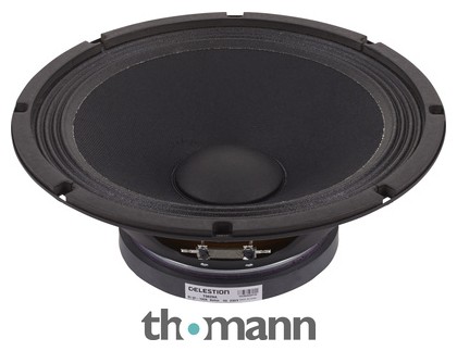

  • #2.549
Wenn du die „Halbkugel“ vorsichtig nach innen drückst (mit mehreren Fingern am Rand), schleift es dann?
  • #2.554
Sind die Schrauben richtig angezogen?
Ja, alles fest, das Problem liegt wirklich nur an einem Lautsprecher.
Kann ich den da als Ersatz einbauen?
Und vor allem, kann ich mischen, oder muss ich beide ersetzen?

  • #2.557
Drehe den Speaker mal um 180° und schau, ob er dann noch schleift.
Reaktionen: Ray Mahogany
