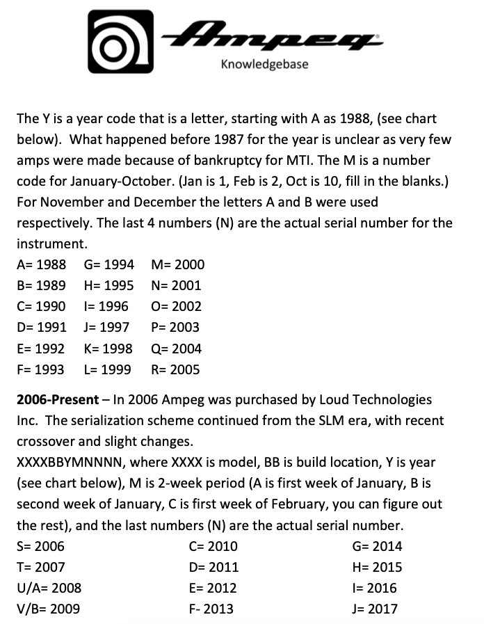

Kurze Frage an das Ampeg Fachpublikum...Ich hab bei den Bezeichnungen einfach noch keinen Durchblick.
Was ist denn ein guter Preis für eine SVT810E made in USA? Bekommt man die im Zweifelsfall für um die 700,- auch wieder verkauft?

  • #2.524
Habe meine 4x10" Ampegs seit ca. 25 Jahren. Mit Preisen kenne ich mich nicht aus.
SVT-810 E/AV, SVT-810 EN, SVT-810 HPC, SVT-810 Heritage
SLM Era seit 1985/86
90s - 2006 OSB
SVT-810 EN 1999 (Neutrik, OSB, no dark sound)
SVT-810 HPC (ultra) 2003, 1500W RMS
2000 - 2006 dark sounding speakers
LOUD Era seit 2006
Seit 2006 Plywood
Seit 2007 Made in Asia
Heritage Made in USA
(kann Fehler enthalten)
Baujahr lässt sich ab 1988 am 5. bzw. ab 2006 am 7. Buchstaben feststellen:
Reaktionen: mike und Der P
Ja logisch! Der Neupreis für ne Heritage liegt ja auch bei 1600 Euro mitlerweile.
Der Kühlschrank ist schwer und unhandlich. Da muss man jemand finden, für den nur der Sound zählt.
Ne USA wiegt 68 kg und deutlich leichter als der Chinakram. Und wer sowas auf Bühnen packt hat 'ne Band. Dann packt da halt 'mal jemand mit an. Wenn nicht, hat er die falsche Band ?! Ständig in den 4ten Stock möchte ich die Möhre auch nicht schleppen. Aber ' mal 'ne Treppe ist das Problem jetzt auch nicht. Und der Sound ist Zucker.

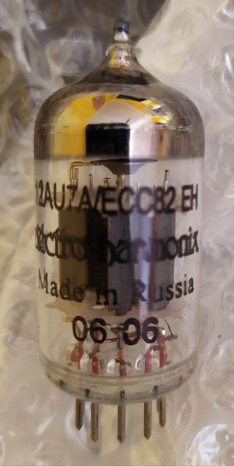

Ich habe die Vorstufenröhren bei meinem Ampeg 4V BH getauscht und freue mich das, dass die Mische mit Gain und Volumen jetzt so wunderbar klingt.
Nicht mehr so schrill wie vorher. Jetzt kann ich Gain voll aufdrehen
Welche raus?
Welche rein?
H
  • #2.535
Ich habe TUNG-SOL genommen.
Drin war eine Sovtek von 2006 und diese.
Die wurde aus aktuellem Anlass gegen die Wand geworfen.
