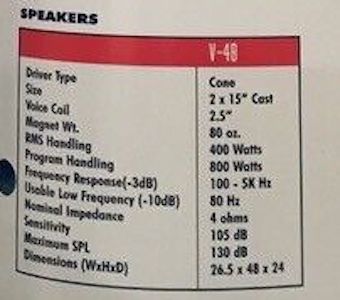

Die passende Box (ähnlich der bekannten aus den 70ern) für den V-4BH gabs nochmal neu aufgelegt um 1996. Ein mächtiges Teil.
Reaktionen: matteagle, Bassbernd99, BergiaBurns und 2 andere
