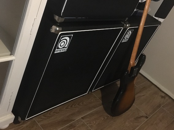

Ich hab mir dann doch noch nen CL schießen müssen. Bislang wohnt er daheim:
Reaktionen: anbra, madebytrolls_, Bassbernd99 und 15 andere
