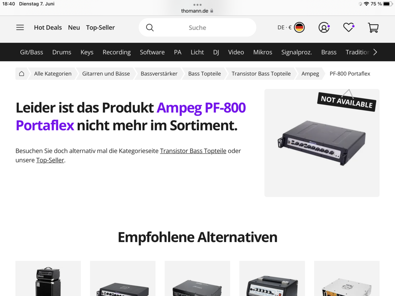

Also ich kann da überhaupt nicht drüber meckern. Hab den PF 800 und den WRA Tube Preamp davor, ist warm, fett und typischer Ampeg Sound.
Musicstore und Beyers in Waghäusel haben den u.A. im Programm.

Ich hatte den PF-800 und im Nachhinein würde ich ihn nicht mehr verkaufen. War ein Fehler. Finde die Teile echt nicht schlecht.

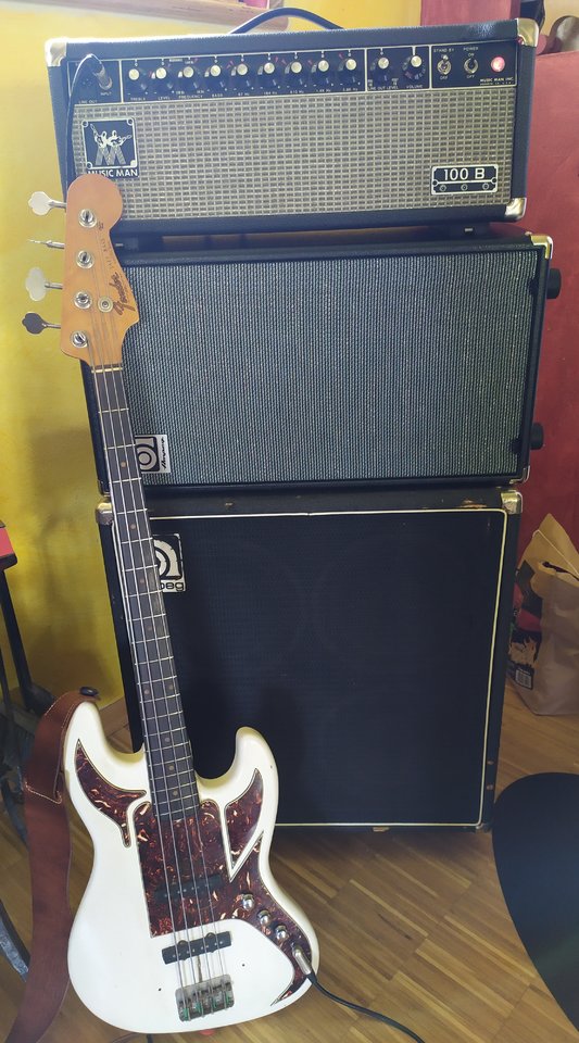

6x10
Oh, klingt das gut.
Die 410 hat tolle Bässe und und die 210 schöne Mitten.
Wenn ich es laut mache wird's mit der richtigen Einstellung dreckig.
