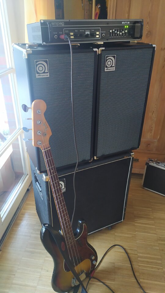

Apropos - wie kommt ein SVT III auf einer 810 oder 610 zu liegen?
Gut. Wie meinst Du das?
Die Füße passen nicht in die Löcher für den CL bzw VR, aber oben drauf ist genug Platz. Ich hab den 3er in so nem skb-rack, das steht hinten leicht über. liegt aber gut.
  • #4.019
Sieht auch gut aus :-)
Es ist allerdings ein 3pro im Gehäuse.
Aber mir gefällt es.
Reaktionen: schepper und Cochise
