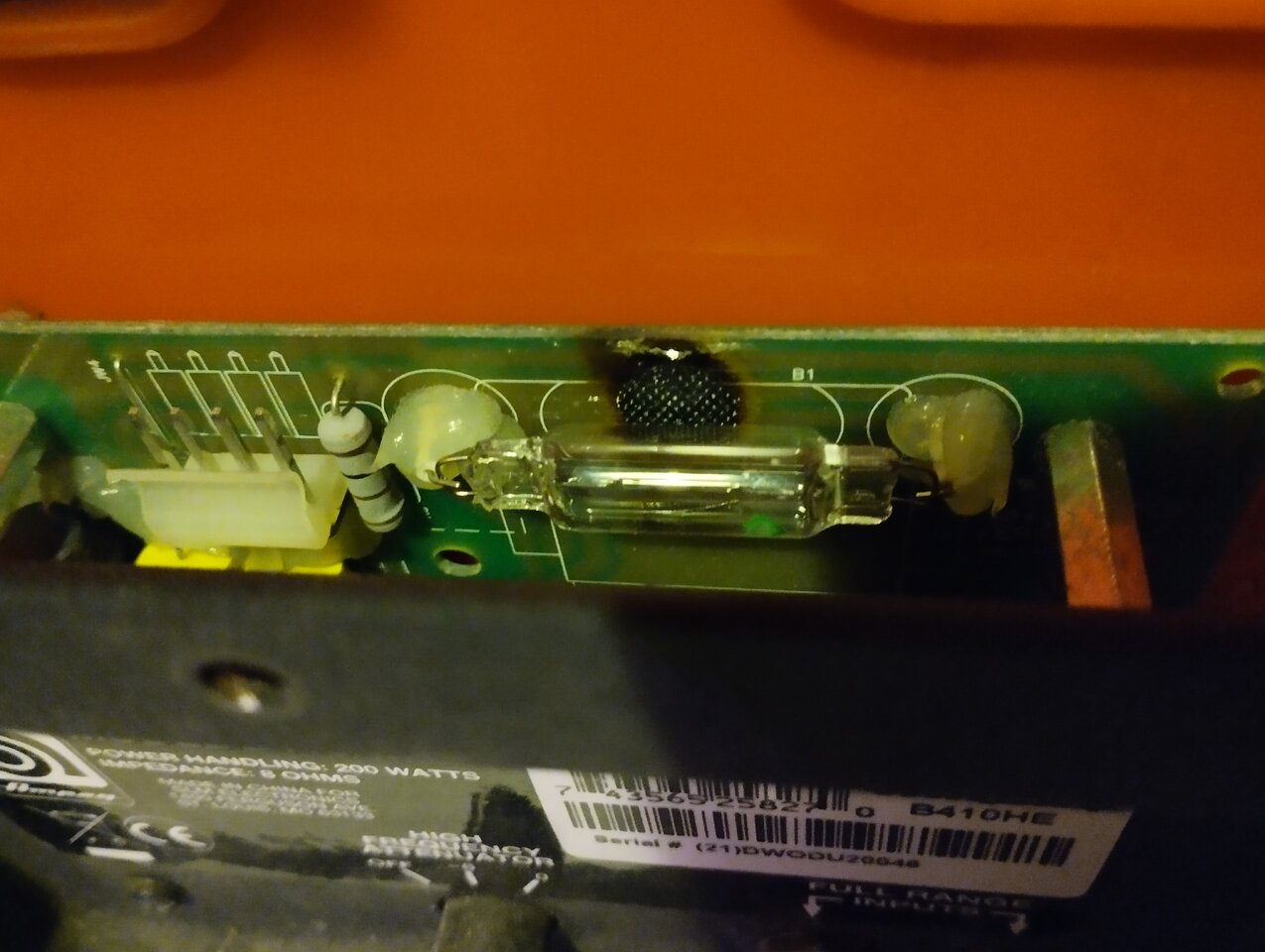

Einem Kollege dem seine Box geht nicht mehr. Scheint an der Glassicherung/Soffitte zu liegen? Dachte die wäre nur für den Hochtöner und die Speaker müssten trotzdem noch funktionieren?
Hat wer eine Quelle für die passende die da rein muss?

Ich habe immer 24V/5W-Typen gekommen, dann allerdings mit Fassung. Habe noch einige rumliegen, schaue mal nach.
Die Soffitte ist aber wirklich nur für den Hochtöner. Der schwarze Fleck deutet auf weiter Verschmortes hin.
Habe den verschmorten Fleck gesäubert und die Platine durchgemessen. Das ist ja alles sehr offensichtlich und simpel aufgebaut.
Der Brandfleck hat keinen Kurzschluss zu den beiden anliegenden Leitern verursacht und die Leitungen selbst haben auch Durchgang.
An der Stelle sind auch keine anderen Bauteile gewesen.
Die Soffitte ist wirklich nur für die Schaltkreise für den Hochtöner zuständig und sitzt genau nach dem Klinken-Tip. Der Klinken-Tip geht allerdings ebenfalls auch direkt an den 4-Pol Stecker für die Speaker.
Die werden vermutlich auch gegrillt sein. Denn laut Aussage soll die ganze Box keinen Ton mehr von sich geben. Muss er selber mal raus finden...
War eine Backline-Box wo nicht ganz klar ist wer wo wann wie damit wie wo wann wie damit umgegangen ist. Und bei nur 200W hat wohl mal jemand mal einen potenten Amp dran gehabt.
Oder die Box sollte ein Sub für´ne Goa sein....kein Plan, aber möglich.
