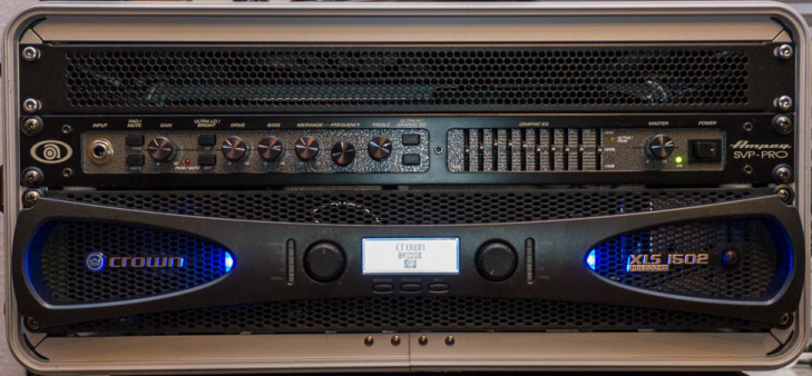

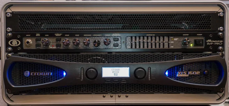

Moin, nachdem ich nun schon etliche Jahre eine Ampeg-Vorstufe spiele muss ich mich hier auch mal zu Wort melden.
Gestern hatte ich die erste Probe mit der Band nachdem mein Amp-Doc dem SVP-Pro das Brummen abgewöhnt hat und wir die Röhrenbestückung optimiert haben.
Im Rack mit der Crown Endstufe und meiner Mesa Kombi 2x10 (Sica) 1x15 (EVL) und meinem Hot Rod Preci hat es mich fast vor Begeisterung zerrissen.
Was für ein Hammersound. :D
