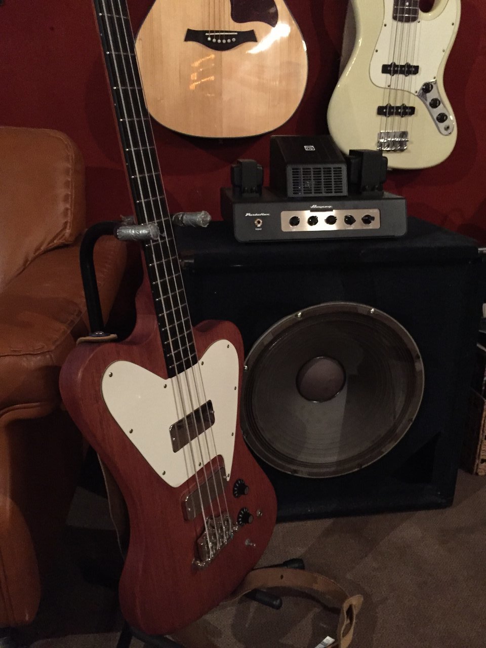

6D2B8B4A-38B0-467E-8889-63D7A55C7610.webp 21C1EDA1-DB16-4803-AE57-78B591E9B6B4.webp Im Zuge unserer Aufnahmen hat sich mein Ampeg Bestand dieses Jahr deutlich erhöht.
Sämtliche DI Spuren habe ich die letzten Wochen mit dem PF 20T aufgenommen. Sehr schönes Gerät. Zusammen mit dem EV 15L vielleicht sogar einen Versuch beim Reamping wert.
Mein alt gedienter SVT hat ebenfalls einen neuen Partner bekommen, die SVT 6x10 HLF. Auch hier bin ich bisher sehr zufrieden.
Werde wohl doch noch zum Fanboy, obwohl das gar nicht so beabsichtigt war
